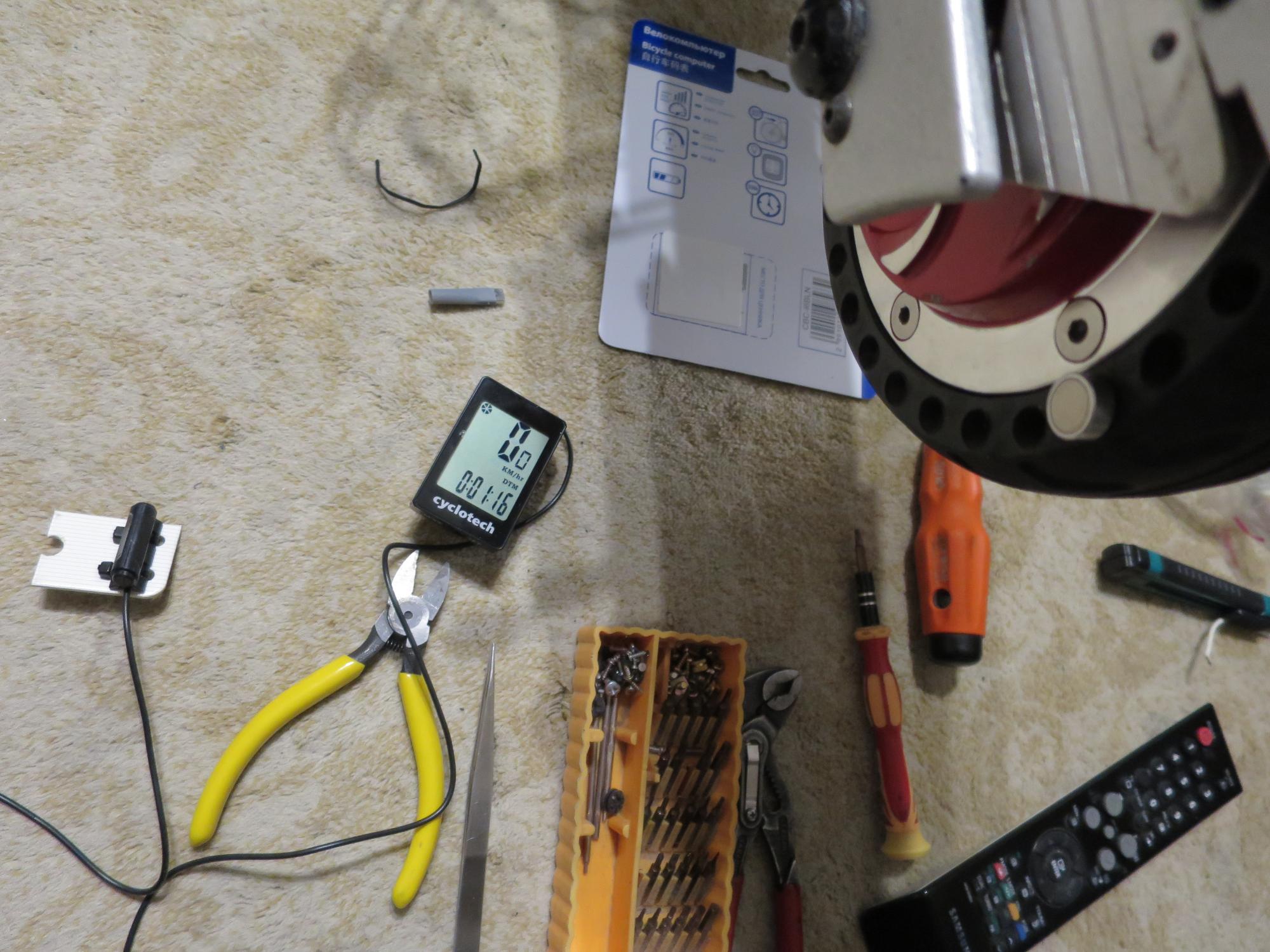

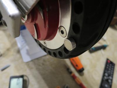

Самокат неправильно показывает скорость (завышает)!!!
параметры спидометра-
А -0017 -диаметр колеса в сантиметрах (6,8 дюйм колесо умножить на 2,5 см. в дюйме = 17 см.)
B- 410-отключение батареи при напряжении 41 вольт
C- A0026   Стояло с нова .
С-А0032 выставил у себя.

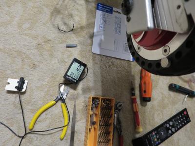

поставил отдельно спидометр от велосипеда (датчик к магниту надо подводить краем, иначе показания завышаются с 56 км. до 99 км. на максимум.)
Магнит вставил временно в резину. ( для измерений вело-компьютером) а датчик подводил рукой.

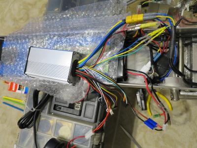

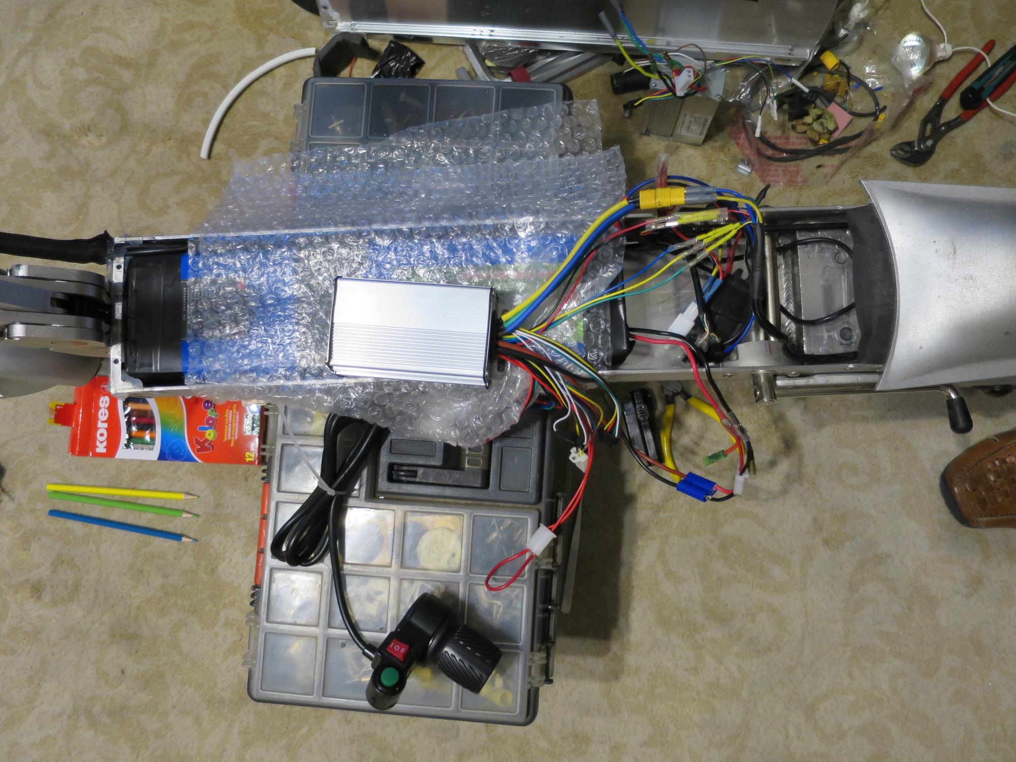

Попробовал установить другой контроллер (инфенеон на 6 транзисторах от cellman)
работает как родной, но есть рекуперация при чем не зависит от петли белого цвета (провод)
контроллер не программировал, запустил с родными настройками.
Скорость мерил на холостом ходу ( на весу )
скорости полностью совпадают на всех режимах-1 скорость 35 км максимально-мерил на (вело-компьютере)
                                                                                  2 скорость 44 км максимально
                                                                                  3 скорость 56 км максимально
при значении А0032 - скорости на родном и вело практически одинаковые ( длина окружности колеса выставил 0534 мм)
Максимальная скорость на весу 56 км. (реальную  -пока нет возможности проверить , но думаю 40 км. точно поедет.)
Инфенеон хорош , но нужно все провода и управление переделывать.
Рекуперация включается при нажатии на тормоз (желтый и черный провод замкнуть) , но и без нажатия при отпускании газа колесо тормозит быстрей чем с родным контроллером (но слабей чем рекуперация).

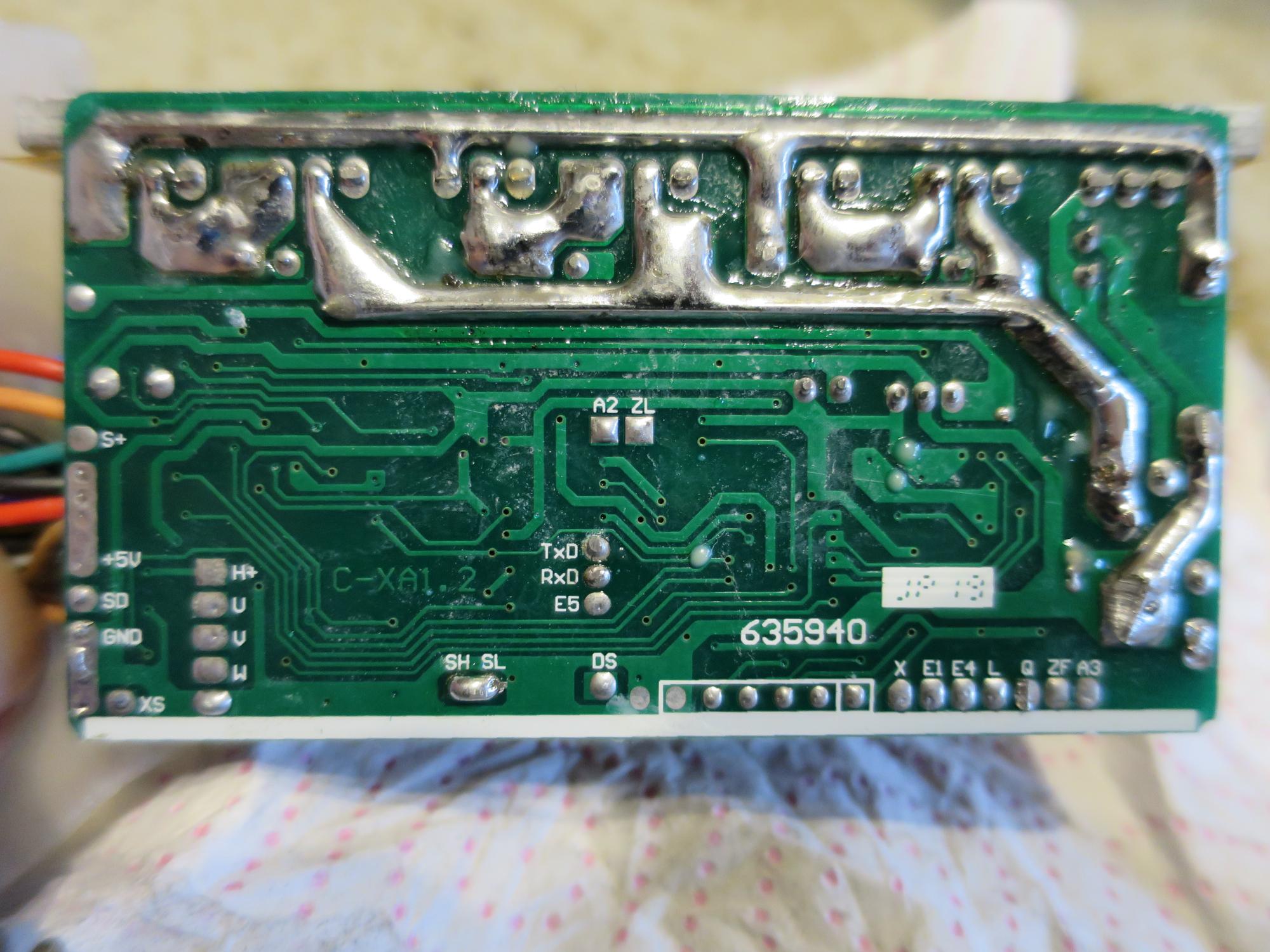

Рекуперация на родном есть, но .....
запустилась при подаче напряжения 44,7 вольт вместо 58.8 (от блока питания 30 вольт и 12 вольт А.Б -соединённых последовательно)
рекуперация включается при замыкании Х на землю. правда работает только в обратном направлении.
отключил холы и рекуперация заработала с таким же усилием , но мягче и в обе стороны!
volodiaa
#20
Х на (SH,SL они на одной площадке )
рекуперация при срабатывании датчика тормоза.
Кажется что рекуперация по разному себя ведет и зависит от датчика хола, с ним вроде как на малой скорости отключается,порыкивает и слабей прихватывает .
Для себя собрал с датчиком. ( подключения у меня -холы с-с , з-з , ж-ж.
                                                                                      фазы с-з , з-с, ж-ж.) ж-желтый, з-зеленый, с-синий.
Кстати с датчиком хола или без него, по разному подключаются фазы двигателя, что бы крутилось в правильном направлении.
мне показалось , что направление меняется программно, но даже не понял как поменял один раз (имеется в виду -без датчика), так-как с датчиком меняется через А3-если толкнуть в обратном направлении то поедет прямо, а толкнешь прямо при замкнутой на землю А3, то поедет назад, но если выключить  и затем включит то вернется в начальное .

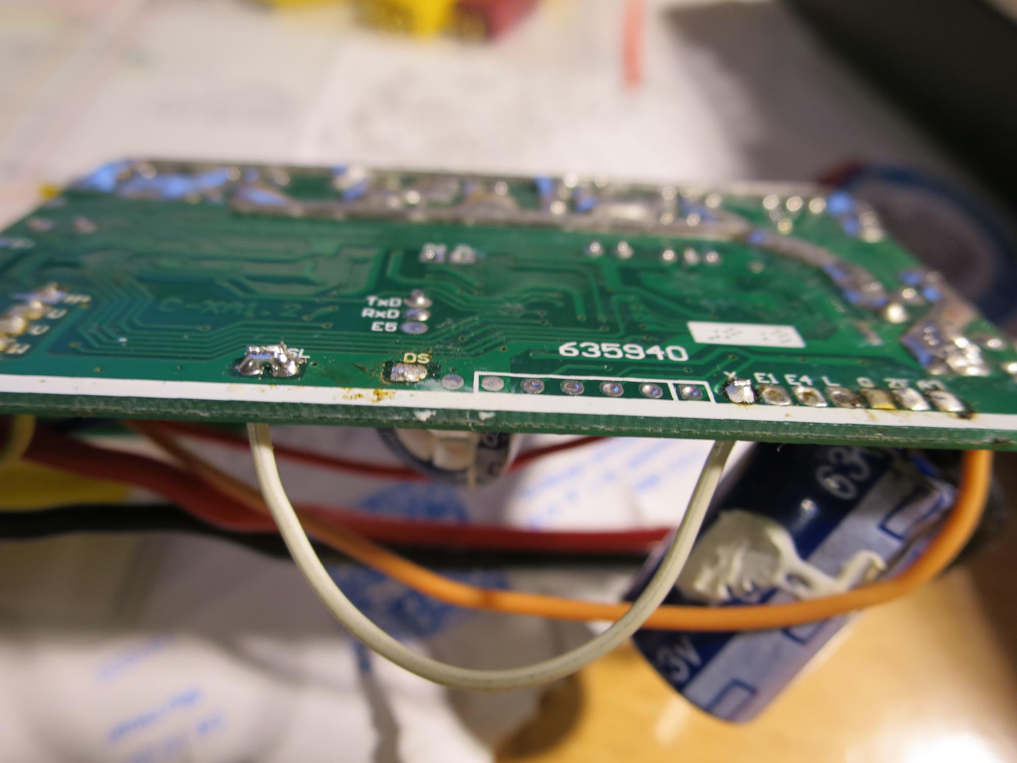

gde700
Плата похожа до идентичности на KU-63... Скорее всего и схема, и всё, связанное с подключением и настройкой похожи.
В любом поисковике первая ссылка будет на детальный разбор этого контроллера. :)
