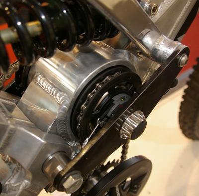

Говорят что правильно поставленная задача - половина успеха. Вот и я хочу вступить в ряды электровелосипедистов. Естественно опыта ноль в велостроении. Надеюсь форум поможет поставить на путь истинный
О себе: 27 лет, вешу около сотки. В студенчестве активно занимался ВМХом, когда-то умел кучу трюков, банники, мануал, крутил градусы, ну и т.д. Сейчас имею дешевенький велосипед с дертовой рамой. Вспомнил банник, 180, вспоминаю манул.
[b-b]Стиль катания:[/b-b] эндуро и стрит (банник и мануал)
[b-b]Что я хочу: [/b-b]двухподвес с ходами 200 мм, однорычажку. В качестве КПП альфина-8 в раме (для уменьшения неподрессорных масс). Рама самовар. Задача изначально тяжелая, но выполнимая, все зависит от бюджета и желания.
[b-b]Что я уже купил:[/b-b]
[b-b]Мотор:[/b-b] кареточный Xofo 750 ватт
[b-b]КПП:[/b-b] Альфина-8
[b-b]Вилка: [/b-b]rock shox domain 200 мм
Пока прикинул, снял размеры. Сейчас прикидываю возможную компоновку. Голова пухнет, как это все расположить. В основном планирую ездить на электротяге, поэтому раскачку антискватом лечить не буду. Поэтому очень хотелось ось маятника совместить с осью альфины, но по ширине не получается влезть между шатунами. Придется располагать максимально близко. Прикинул редукцию, учитывая что будет 24 колесо сзади.
Очень внимательно ознакомился с творчеством ferum'a, очень понравилось, но у него многорычажка, а я хочу однорычажку. Буду рад к объективной критике  :-) Всем бобра

Артем, вот такой вариант с альфиной и однорычажкой.
ra6fnq
Мне совсем непонятен смысл установки Альфины в раму, если привод сравнительно малооборотистый мид.
Евгений
ferum
[user]ra6fnq[/user], у вас сравнительно короткоходный кантрийник. Подвески не хватит, чтобы ехать быстро по серьезным кочкам. Когда хода поболее, там все иначе, ближе к мотоциклу кроссовому. Но лишние пару кило уже очень лишние в колесе. У меня кантрийник, аналогичный вашему педальный. Знаю о чем говорю.

ferum
Цитата: temps0n от 18 Нояб. 2016 в 18:43
Не подскажешь где почитать по подробнее, больше фоток посмотреть? По гугл картинкам только на эти 2 фотки на разных форумах выкидывает.
Только эти фотки. Наткнулся, сохранил. Вот еще такие экстремальные самовары, вроде поляки какие то, правда с линками, но все просто и не замысловато. Тормоза задние порадовали  :-D

ferum
[user]ra6fnq[/user], если альфина в раме, то ни каких кассет и переключателей на колесе. Как на мото. Еще мне не нравится ось планетарки. Слишком она тонкая для экстрима, у меня сейчас ось заднего колеса 14мм. Можно закрутить со всей дури, тем самым повысив торсионку маятника.

Best23
Ну Чупа как то ездит с Альфиной в колесе и нормально - ось не гнётся, планетарка не ломается, неподрессоренная масса  особо не ощущается.
