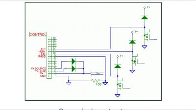

Штатная БМС несколько раз в секунду бросает данные в автомобильную кан шину. Среди этих данных, кроме уровня заряда и тока есть сигнал разрешения зарядки, какие именно адрес и данные, смотрите в спецификации к штатному блоку зарядки, которая тут где-то лежит. Если эти данные не устраивают, в БМС ещё свободны 2 слота под пакеты, конфигурируется с компьютера, можно задать адрес назначения и данные, которые нужно передать в шину.
Юрий 911
Вот именно в этом и вопрос , как именно можно это сделать , мне нужна помощь ! Бмс оперирует только информацией или способна к слаботочному управлению ? Допустим есть твердотельные реле с управлением 3-32 v  постоянка и силовой частью 50-380 v постоянка с оптической или гальванической развязкой  переменка на 40 ампер . как сделать так чтобы при нормальных параметрах основной батареи реле замыкалось , а при полном заряде или ошибке ток прерывался ? На базе этой концепции можно организовать схему подзарядки основной батареи . Остался вопрос чем заряжать ? Мощность нужна примерно 1200 ват .
аркан
   Естественно у штатной BMSки есть выходы. Смотри схемы на сайте производителя.
Вот распиновка одного разъема. Когда-то сохранил.
Юрий 911
Проштудировал мануалы к бмс , весьма интересно ! Прийду с рейса буду пробовать ! Но остался вопрос с линейкой хедвэев  на 79 ячеек , чем ей управлять и балансировать , где взять такое бмс ?
