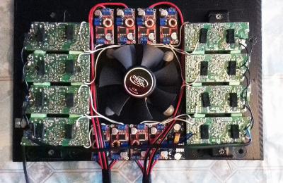

[user]sergey_il[/user],  если запитывать понижайки от одного источника тока, то нужны понижайки с раздельными входом и выходом, а они, как правило, дороже, я взял и перемотал трансформатор на 20  обмоток, понижайки с регулятором выходного тока и напряжения. Вроде всё должно быть в норме. Жду прихода понижаек, долго они в пути, но торопиться некуда.
можно ссылочку? на такие штуки, где можно ток регулировать и напругу.
Felix77
Вот ссылочки на понижайки:
https://ru.aliexpress.com/item/Free-Shipping-Non-Isolated-Constant-Current-And-Voltage-Lithium-Charger-Power-Supply-Module-5A-LED-driver/1084552308.html?scm=1007.13338.47322.0&pvid=8b9e3239-045b-488e-805d-d26264779d50&tpp=1
https://ru.aliexpress.com/item/DC-CC-12A-300W-Step-Down-Buck-Converter-7-32V-To-0-8-28V-Power-module/32247251105.html?scm=1007.13338.49930.0&pvid=a73757e2-4c22-4541-88cd-09a69680461c&tpp=1&detailNewVersion=&categoryId=400103
Но они не с раздельным входом выходом, поэтому я запитал их от AC-DC адаптеров:
http://www.ebay.com/itm/Universal-12V-5A-60W-AC-DC-Power-Supply-Adapter-Charger-for-PC-LCD-monitor-TV-/311129873880?hash=item4870c91dd8:g:aDoAAOSwBLlVJhF2
И ни каких трансформаторов мотать не надо. Дешёвой понижайке требуется охлаждение, так как при силе тока больше 2 ампер сильно греются. Та, что по дороже не будет особо греться и на 5ти амперах, так, что можно и без вентилятора обойтись.
Вот моя восьми канальная зарядка :-)
И ни каких ВМС и балансиров не надо :-)

[user]Felix77[/user],  а в рублях по какой стоимости обошлись АС-DC с доставкой?
Felix77
Там же и в рублях указано 356, 54 руб. доставка бесплатно. Но я брал на алиэкспресс за 400р. у этого продавца;
https://ru.aliexpress.com/item/2016-New-AC-Converter-Adapter-For-DC-12V-5A-60W-LED-Power-Supply-Charger-for-5050/32601921257.html?scm=1007.13339.33317.0&pvid=4b4f4e9b-f08d-41f8-a0f4-e0dc9cac3f57&tpp=1
Но только его адаптеры 5 ампер  не выдали, а только 3,2, если ток выше, срабатывает защита. Но мне то нужно было только 2 ампера, на такой нагрузке они еле тёплые.
Да, завтра на алиэкспресс распродажа, всемирный день шоппинга, так, что можно купить товары по дешевле. :-)
Piramidon
[user]Felix77[/user],  мне не подойдут не по цене, не по току. Транс намотал на 5А 16в каждую обмотку, мостики купил 10амперные, понижайки взял 9амперные. Вся зарядка на 20 каналов обошлась менее 7 тыс.руб. На разряд пока два селлога, у меня батарейки 16s, надеюсь, что эта зарядка дешевле, чем БМС плюс  5А зарядка на 48в, при том что при переходе на другую химию или количество ячеек ничего докупать не нужно, один раз и на долгие года.

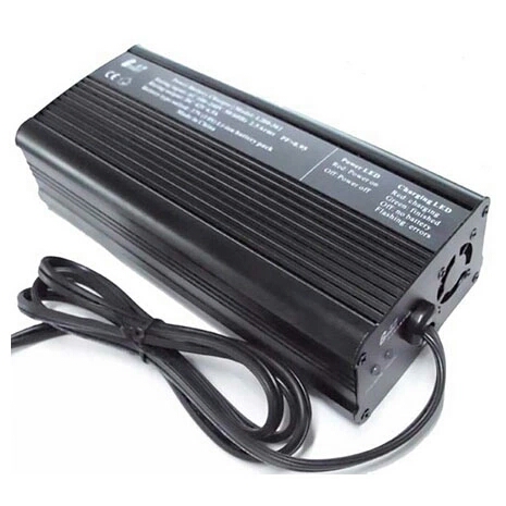

Kayakmaniyak
Цитата: saor от 12 Дек. 2016 в 13:48
Вопрос можно ли заряжать автозарядными типа кулон 715
Задавал этот вопрос производителю, написали, что нельзя. Не знаю почему?!
Но прислушался и купил специальную зарядку ли Лифера.

Подсказали по зарядному на батарейку 13 вольт-Кулон 715D хорошо подходит,режим CC-CV есть.
http://zival.ru/content/kulon-715d-chast-ii схема.

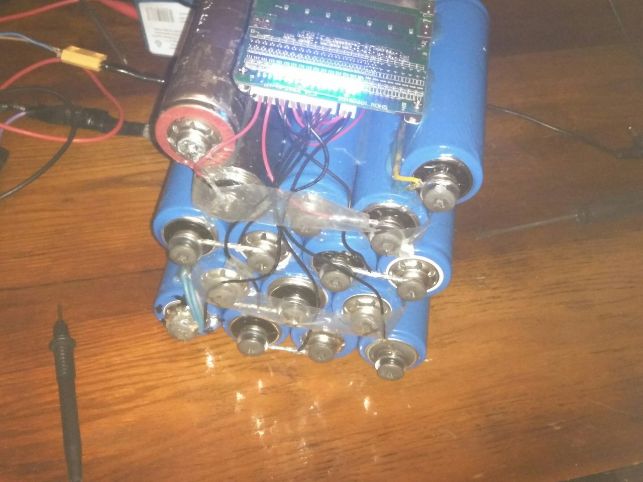

Всем привет. Приобрел себе вот такой АКБ (вид в разобранном состоянии) на 16S.

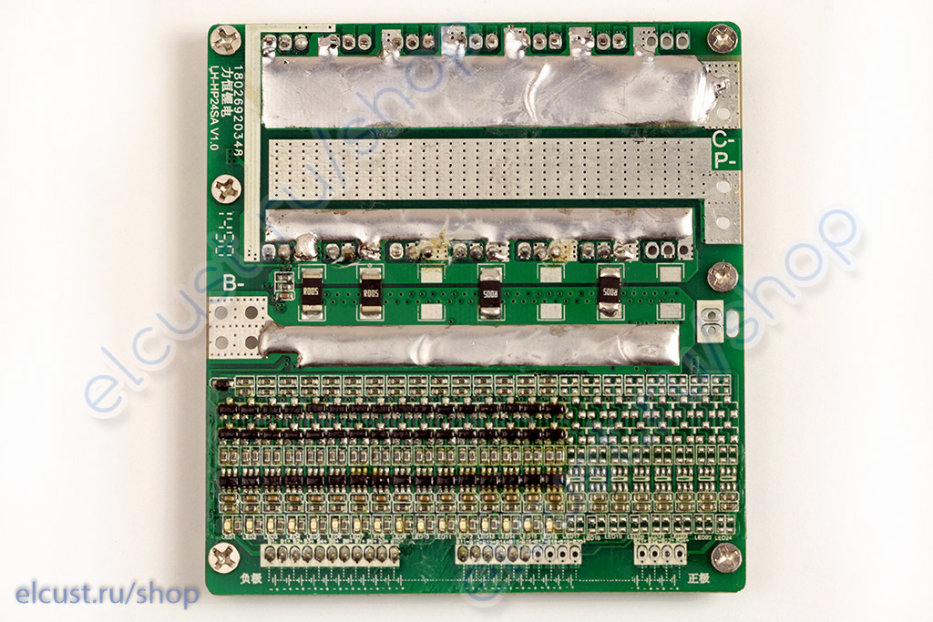

БМС стоит такая
  BMS 18s LiFePo4 3.6v 60A discharge 60A charge (LH-HP24SA)
При подключении АКБ через 1-2 сек контроллер ее отрубает по полному разряду. После разборки АКБ на 12ячейках напряжение 3,5-3,6в а на 4 ячейках около 0в, при подключенном ЗУ ситуация такая же. Из 16 светодиодов на БМС ке горят только 10 (видимо отбалансированные). Что делать?. Заменить эти 4 ячейки, заменить БМС или выкинуть АКБ. В электронике не силен, могу потыкать куда нибудь тестером, или чего нибудь к чему нибудь припаять.
