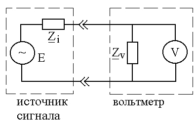

Разве ток измеряется вольтметром? Везде измеряют амперметром. Первый раз такое читаю.
Может там просто потенциал напряжения? Ток же должен измеряться на нагрузке и куда он течет, в вольтметр?
Всегда, когда-то бывает первый раз.  :kidding:
Ток через вольтметр, течет, разумеется. Через его шунт, который определяет входное сопротивление.  И да, является нагрузкой для источника сигнала/напряжения.
А как вы думаете работает классический, в т.ч. цифровой вольтметр? Это же фактически амперметр, просто с большим внутренним сопротивлением.
