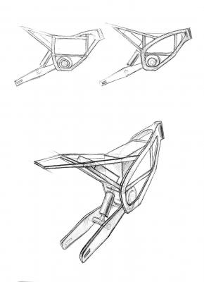

Steel RAT
[user]Polya_Polina[/user],  у вас на фото какой-то детский питбайк.
Он просто очень короткий и дешевый. Поэтому рама максимально упрощена.
На той раме от Хонды, что я приводил выше  силовую нагрузку несет верхняя часть.
Нижняя служит в большой степени для крепления двигателя и частичного силового замыкания. В случае, если вместо ДВС на это место ставить батарею, то стоит оставить нижние трубы для защиты батарейного короба и крепления подножек.
Опять же можно обыграть этот узел вашим дизайнерским решением.
А вот стакан, верхнюю часть рамы и узел крепления маятника надо копировать близко к оригиналу, т.к. именно эти узлы подвергаются силовой нагрузке и выполняются с 2-3 кратным запасом прочности.

Polya_Polina
 Что скажете про эту раму?

MaF
Рама как рама)
Выглядит неплохо,как и большинство мотоциклетных рам.

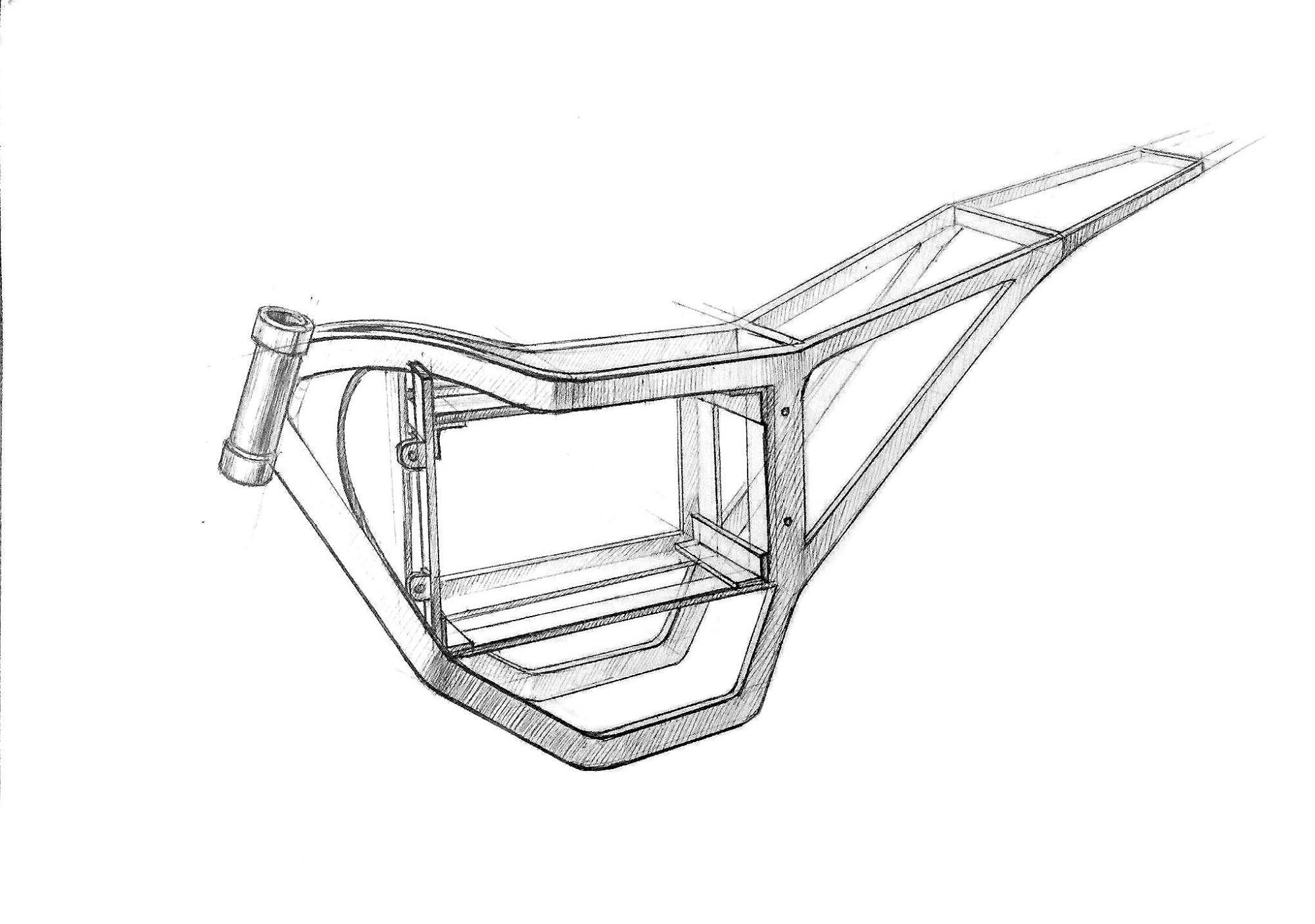

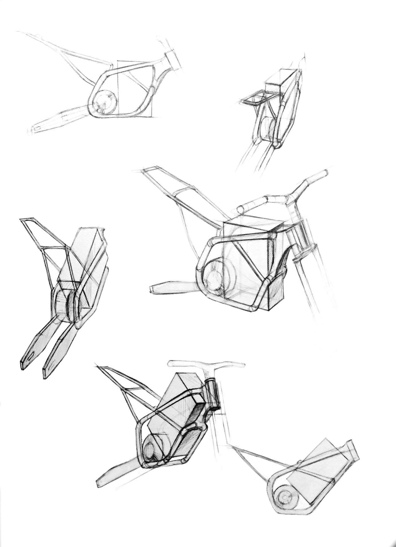

Polya_Polina
Прокомментируйте пожалуйста наброски моей рамы.
Добавлено 21 Нояб. 2016 в 00:30
Вот эту думаю делать :
[user]Polya_Polina[/user], наверное вам, как дизайнеру не оч. нравится работать с ящиком для батареи.  ;-D
Как-то он явно плохо вписывается хребет рамы.
Вообще то, как это выглядит на (первых двух)  рисунках - никуда не годится.
Т.к. не обеспечивает пассивную безопасность.
Последняя, требует, чтобы в мотоцикле было как можно меньше выступающих частей.
Эти части могут оч. сильно травмировать мотоциклиста при ДТП.
Поэтому ящик надо скруглять и выравнивать с уровнем седла.
Избегая при этом прямоугольных граней, как это сделал один молодой форумчанин.
Вот его велик до и после переделки:
Пока, при первом падении, человек ничего не травмировал, т.к. упал на подъеме.
Но ведь надо стремиться к потенциальной  минимизации травм,  а не рассчитывать, что всегда повезет.  ;-)
MaF
Я так полагаю,что коробка все равно сверху прикрыта будет седлом,с боков пластиком обвеса.
Многие китайские мотоциклы,питбайки и мопеды вообще лютый сюр с этой точки зрения и ничего - и покупателя находят и в мартиролог ушедших к небесным гонщикам не особо много добавляют.
Хотя,безусловно,взаимодействие мота и наездника при ДТП лучше просчитать на стадии чертежей.
Steel RAT
#34
[user]Polya_Polina[/user], тяжело сделать раму не похожую на почтовый ящик. :)
1. Предлагаю рассмотреть вариант с разделением батарейного блока пополам или в пропорции 2:1.
Возможно один блок сделать продолговатым и разместить под сидением, а другой более более кубическим и его установить на место бензобака. Т.е. сделать батарею такой галочкой, а под ней мотор и контроллер охлаждаемые набегающим потоком.
2. Желательно качественно вписать направляющие ящика в замкнутую силовую структуру рамы. Т.е. чтобы они не просто  были мертвым грузом, а усиливали жесткость рамы и позволяли эту самую раму облегчить.  Аналогично стоит использовать и корпус мотора.
