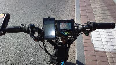

Хм, не совсем согласен. Со смартами на руле езжу много лет, причем на разных велах.
Что-то не удалось мне  разбить ни один, при падениях.
Да, с большими экранами не езжу, т.к. места на кокпите в обрез, но на маленьком все прекрасно видно, за исключением редких, особо солнечных дней и угла освещения.
Вот, на фото, вроде ничего не видно а глазом  видно хорошо, куда и когда повернуть.
Как правило, этого достаточно, для неторопливого ориентирования на местности.  :-)
Проблема велокомпа на самарте, лично для меня - другая.
Когда я еду на сложные и быстрые покатушки ПО ТРЕКУ в группе, мне нужно одновременно видеть ВСЁ, и скорость и пробег и напругу и ток и нитку маршрута.
Ездить с ДВУМЯ смартами, можно, конечно, но не совсем удобно/привычно.
В общем, надо изучать сабж, понять его целесообразность.  ;-)
