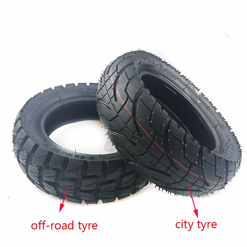

Кто знает влезет в заднюю вилку такая резина:
В магазине заявляют что подходит, но у меня сомнения т.к. там всего зазор 1см, на алике тоже гдето в отзывах читал что её подрезать надо иначе сзади цепляет, на алике ещё менее жёсткая есть (справа которая не кубиками): https://aliexpress.ru/item/4000805850646.html?spm=a2g0o.detail.1000023.6.5f3e1d6eCEBSyb
mosthost
Я в отзывах на алике читал что от внедорожной вибрация на высокой скорости, поэтому наверно лучше для города возьму - интересно у неё выбег не сильно хуже:
