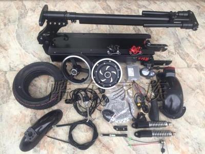

PS мне тоже едет одномоторник в виде груды запчастей :)

Мне 4 пружины не дали, сказали только с двухмоторной версией, у меня одномоторник. Ну и у меня клон, собственно ещё не доехал, и едет в таком виде

Ну возни там на день, не более, если между делом - на два, при условии, что знаешь что, куда и как.
Цена была первична, не очень сейчас хорошо с финансами, поэтому выделил сумму и хотел в неё уложиться. Пока вроде укладываюсь.
Самокат заказал на таобао, взял без батареи. Батарею сам сделаю, собственно уже в процессе. Сейчас укладываюсь в сорок тыр, надеюсь удорожания не будет. Со временем в планах переделать переднюю вилку и поставить туда второй мотор.

[user]klein[/user], сорок - это с батареей..
Батарею собираю на высокотоковых самсунгах inr18650-25r
Сейчас соберу 14s6p, если понадобится - нарощу, не проблема.
У меня средняя поездка 12-15 км, поэтому пробега мне в 30 км более чем достаточно.
В данный момент получается в районе 750 ватчасов, это на 35-40 км должно хватать без проблем. У меня 100 ячеек, поэтому можно сделать 14s7p или может вообще сделаю 16s6p. Одним словом видно будет. Сначала надо железо потестить, которое в комплекте, вообще не факт, что именно его и поставлю. Есть у меня контроллер не плохой и курок.. одним словом надо попробовать.

Именно недоверие к китайским батарейкам сподвигло меня на кастом. Сначала для евела сделал, потом для самокатика сыну, покатался и на том и на другом, понял, что самокат мне интереснее, но нужен покрупнее, вот и делаю...
