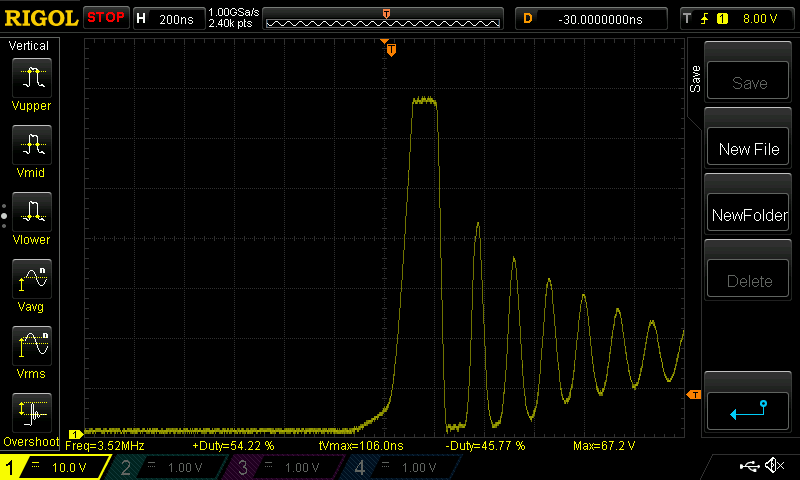

ну... без резисторов в затворах ситуация может усугубиться - начнется высокочастотный колебательный процесс через емкость затвора и индуктивность проводников, что выведет в линейный режим. Как я писал, у меня при запараллеливании затворов фонил усилитель)
Если вести витой парой на расстояние меньше метра и драйвер на каждый транзистор - звон если и есть, то не более 0.5 вольт, и он не выводит транзистор в линейный режим. А при параллельном включении емкость миллера все портит: транзисторы включаются не одновременно, и перетекают токи от одного затвора к другому. Если связать все затворы вместе, а резистор поставить между драйвером и затворами - ситуация станет лучше, но полностью эффект не пропадет.
mr.Dream
Я экспериментально потянул 2-метровую витую пару к кажому затвору. нету почти никакой разницы, чем если бы впаял непосредственно. То есть отлчием можно пренебречь. А вот если тянул просто параллельными жилами - то индуктивность проводника просто огроменная (особенно - гибкий многожильный провод) для таких фронтов, и колебания продолжались очень долго. Осцилограмму забыл снять) Витая пара на то и свивается, чтобы обладать околонулевой индуктивностю (взаимнна компенсация) и подавлением синфазной помехи. Иначе 250мГц сигналы по ней бы не шли на расстояние 100 метров с минимальным затуханием ))))
В первом моем детище затворы были наглухо соединены, а резистор был общий - был звон, и они грелись сильно. Когда затворы разделил - ситуация круто изменилась.
Вот еще явный пример убивания полевика. Видно, что аж олово на них потекло))) но єто уже тепловой пробой на лицо. Кристалл под 250 градусов небось раскалился. Это при 50А (одним ключем только крутил двигатель), а еще термопрокладка фиговая )

[user]TRO[/user], ну длина волны на метровом отрезке и наших частотах влиять не может. При 1 мГц 300 метров волна.
А вот касательно перенапряжения, меня как раз этот вопрос и мучает.  Но ведь... фет в обратном направлении откроет бади-диод, а в прямом при перенапряжении настанет лавинный пробой, и фет начнет проводить, как стабилитрон. Если не перегреть кристалл мощностью выброса - ему ничего не грозит. Кроме того, выбросы поглотятся диодами остальных фетов, которые в обратном направлении включения образуют 3-фазный випрямительный мост.  По этому все выбросы уйдут обратно в батарею или конденсатор питания. Но возвратиться не может больше, чем пришло, как в моем случае.

И так, с тепловым пробоем разобрались)) но напомню, тема была создана с необходимостю выяснить, от чего транзистор вышел из строя МГНОВЕННО. Он был холодным. То есть, он мог быть и вообще без радиатора. А силиконки  поставил временно, чтобы отладить работу.
И так, параллелить паразитные диоды смысла особого нету, ибо в даташите написано
Forward Turn-On Time - Intrinsic turn-on time is negligible (turn-on is dominated by LS+LD). То есть время открытия его даже не указали, а написали, что ничтожно мало. По этому обратный выброс не мог его убить.
Выброс напряжения прямой - мог случится из за индуктивности паразитной? Не могу найти в даташите время лавинного пробоя (обратимого, как стабилитрон) транзистора высоким напряжением. Мне кажется, что вся собака зарыта тут. То есть, у меня во всех случаях затвор уходил в КоЗу с остальными выводами.
Видится мне следующее: индуктивный выброс, лавинный пробой еще не успевает наступить, а уже пробиват оксидный слой затвора на сток. Ну а далее все ясно.

Он и называется лавинным, потому что быстрый  :-D Но по дэйташиту на 4110 максимальный ток лавинного пробоя около 120 ампер(а импульсный ток канала и диода - намного выше: 670А).

[user]Timber[/user], но если даже 120А, то у меня было максимум пару десятков, если работал на индуктивную нагрузку. Не могу нигде найти конкретно время срабатывания "паразитного стабилитрона" в этом ключе. Недавно прочел, что за доли наносекунд уже можно вывести затвор из стро и/или сток из строя. По этому нужно затянуть время выключения или демпфировать выброс конденсатором.
да ладно 120А для лавинной "защиты"? это э 12кВт мгновенной мощности!
Но с другой стороны, тоже не укладывается в голове следующее: транзисторы включены полумостом межу источником питания с конденсатором. То есть "средина" полумоста не может вылететь за напряжения питающей шины, так, как в ниже не пустить нижний ключ (его диод), а выше - верхний. По этому пробой напряжением тоже исключен. (

Цитата: mr.Dream от 20 Окт. 2016 в 20:38...."средина" полумоста не может вылететь за напряжения питающей шины, так, как в ниже не пустить нижний ключ (его диод), а выше - верхний. По этому пробой напряжением тоже исключен. (
А внутренние диоды не такие шустрые как хотелось бы, и при малой но энергоемкой индуктивности (без тормозящих межвитковых емкостей) вполне могли пропустить бысто нарастающий импульс. Для этого некоторые вумные люди на феты даже в полумостах ставят супрессоры, они всяко пошустрее внутренних диодов будут. Но обычно этого не требуется, так как на очень мощных применениях для снижения влияния "миллера" искуственно увеличивают затворную емкость дополнительным конденсатором (в разы) , а с ним даже очень мощный драйвер не так быстро закрывает фет, и быстрым выбросам неоткуда взятся.

А вот в даташите написано совсем наоборот.
и никаких выбросов на осцилограмме не видно. Даже приблизительно.
Номинируется только их время восттановления, но оно и так меньше 100нс
turn-on is dominated by LS+LD - как я понимаю, ограничено только индуктвностю сурса и дрейна

если во время сквозного тока один транзистор из-за каких-либо процессов закрылся - ток был намного выше 50А
время срабатывания ИМХО ничтожно мало, т.к. это срабатывает паразитный транзистор, включенный как диод. Сам процесс пробоя затвора короткий, но перед этим надо зарядить его емкость до напряжения пробоя, а для того, чтобы это сделать быстро - нужен большой ток. Снабберы лучше RCD - импульср срезают быстро - греются не очень B-)
Если ток остался в индуктивности, он должен пройти по замкнутому контуру. Полный контур: плюс_конденсатора - его_паразитная_индуктивность - верхний_транзистор - нижний_транзистор - минус_конденсатора. Если есть ток в индуктивности - то он обязан пройти через оба транзистора, чтобы замкнуться.

[user]all_bud[/user], управление дровами четкое, логический выход с МК - нету там что показывать. Выходные осцилограммы приложил, они мне нравятся. Схема полумоста - как  в даташите :) IRS2186 Выход драйверов непосредственно на исток и затвор (через двуметровую витую пару - экспериментально), минуя возможные пути прохождения большого тока. Резисторы в затворах 11Ом на каждом транзисторе отдельно. Верхнее плече драйвера подперто по питанию керамикой 10мкФ, нижнее - 30мкФ. Феты подперты конденсатором 220мкф (в каждом плече). Планируется по 4 в каждом.
То есть, проблема не управлении. При штатной работе все хорошо, переключение четкое. Пробывал давать небольшую нагрузку, но блок питания больше 180Вт не дает. Даже на 1% заполнения ШИМ остановить медленно вращающийся двигатель очень трудно.  Ключи холодные. Проблема в нештатном режиме работы ключей.
Короче, было так. Я отключил МК от питания, мотор остановился. Но тут меня потянуло ткнуть пальцами на входа драйверов. А на корпусе был потенциал половинного напряжения сети, так как не заземлено. И от этого открылись несколько каналов, я услышал щелчек именно в самих конденсаторах силовых, и после этого феты показали коротыш.
Думаю, ладно, такого не может быть и повторил эксперимент, надеясь, что энергии конденсатора в принципе не достаточно для убивания перехода. Но был не прав. А вот почему - стоит выяснить.  Какие процессы происходят в этот момент - засечь не удастся в меру их одиночности и быстродействия.
