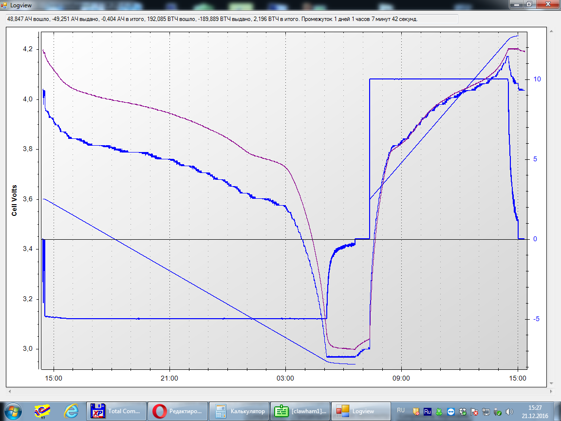

По поводу батареек. у меня уже есть 6 таких логов! ну тоесть перемерял 6 ячеек. выходит вот такое вот дело. амперчасов входит меньше но при этом напряжение выше - итого немного больше входит ваттчасов чем выходит но это на сильно смешном токе - 5 ампер для 50 амперчасовой банки это детский лепет.
Я же вроде приложил лог.
https://www.dropbox.com/s/9plw1sj8y6lyb7p/V10.rar?dl=0 - программа для просмотра логов.
https://www.dropbox.com/s/0zdsogddeh8blp9/1_1.log?dl=0 - лог другой ячейки
Вот другая ячейка - 49,251 ач/189,889втч вышло при разряде а вошло 48,847 ач/192,085 втч
