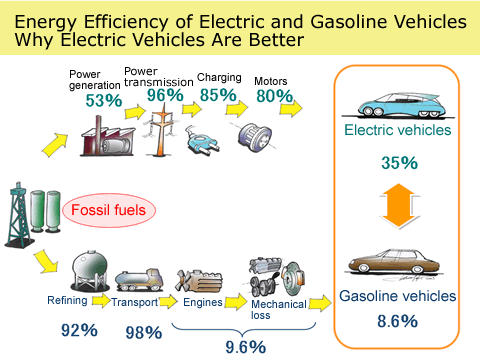

#208
                ДВС может и в цифровых режимах работать ,но это предмет засекреченных военных разработок. Информация из инсайдерских источников. Правда не известно не положат ли разработку под сукно после получения положительного результата
            Насчет сравнения эффективности я не даром привел картинку. Если производить электроэнергию на ТЭЦ и потом ею заряжать АКБ то будет эффективность выше чем просто сжигать топливо в ДВС на автомобиле. Только цифровые ДВС гибриды могут позволить ДВС догнать по эффективности ЭТС . Но когда их выпустят это нам не известно. Ведь сейчас часто участники подобных НИОКР берут пример с распилщиков американского F35 или этих новых чудо эсминцев США. И сколько будут пилить чтобы посчитать себя насытившимися чтобы выдать результат я не могу сказать
