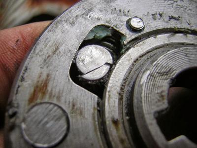

Если что есть комплект стальных звезд, с подшипниками. Могу продать за 2.5к
Мне уже не надо, у меня будет другой редуктор с другим размером звезд.
Сам на них не ездил, как будет орать не знаю.
Могу и поштучно продать, одной звезды хватит, чтобы остальные не срезало.

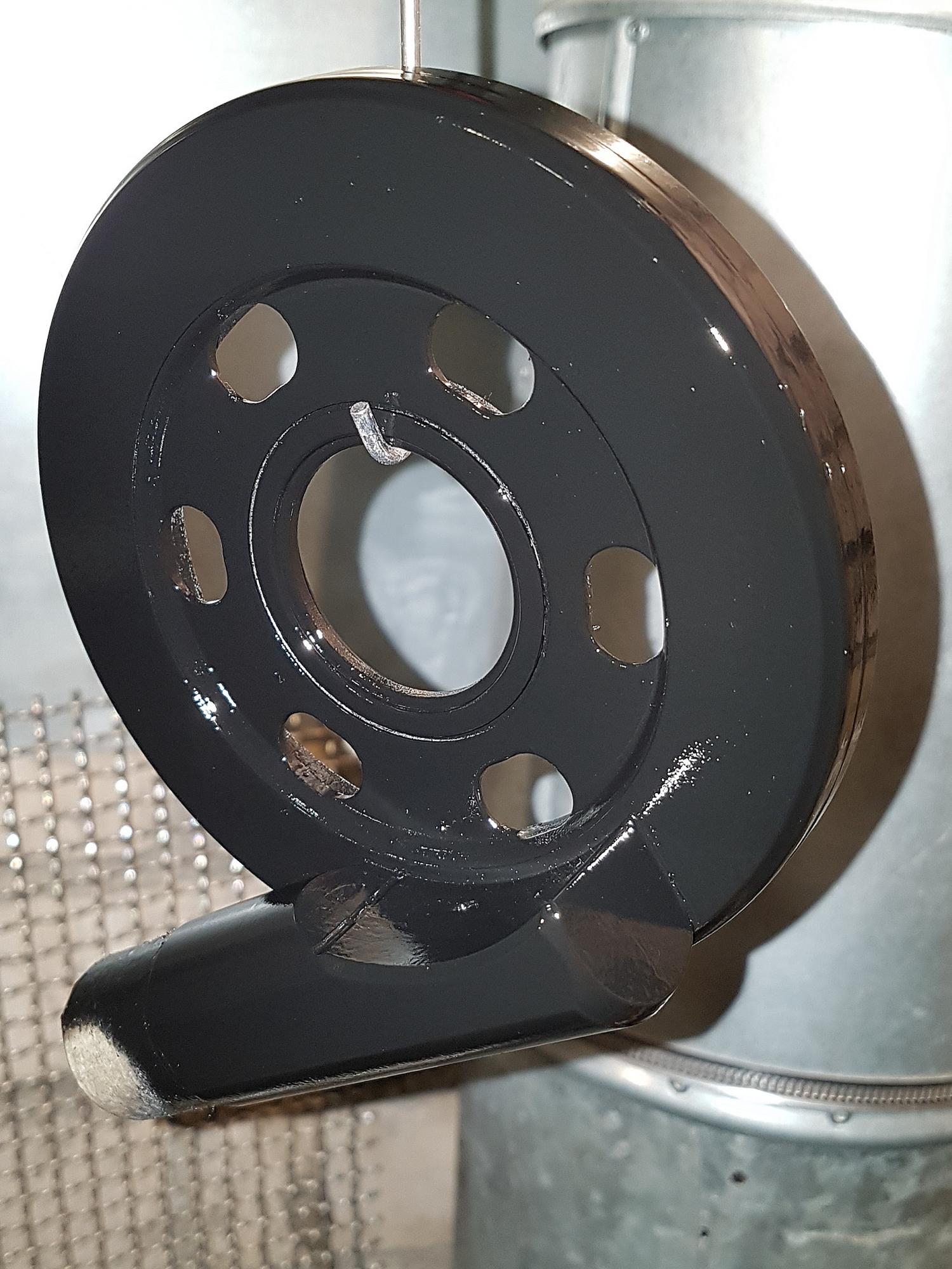

Однако строительство Чупасоса@ ,приближается к логическому завершению... ;-)
Покрасил,сохнет...

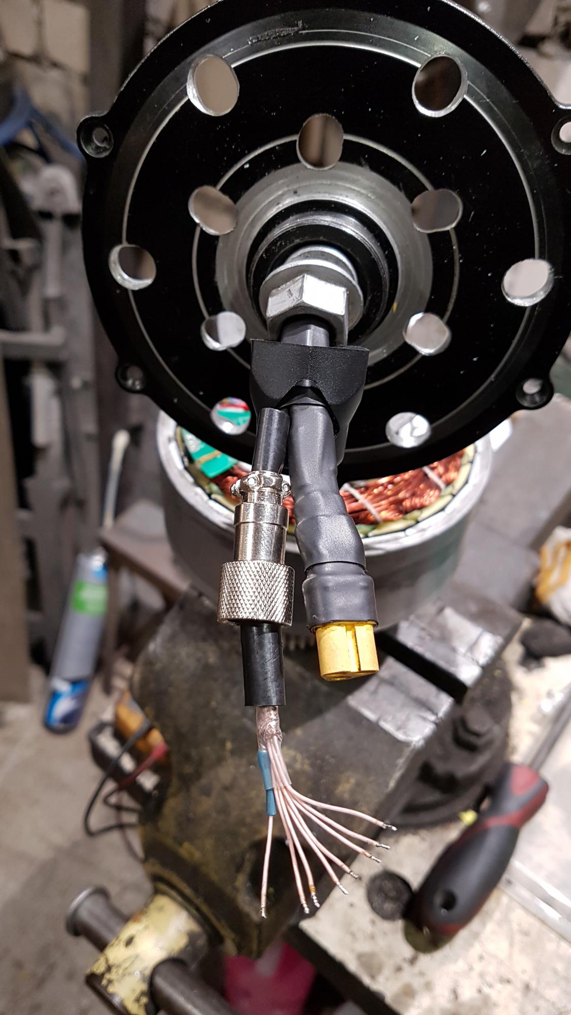

Подготовка нового 7-виткового мотора.

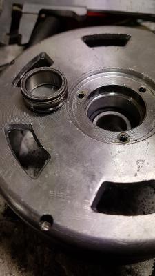

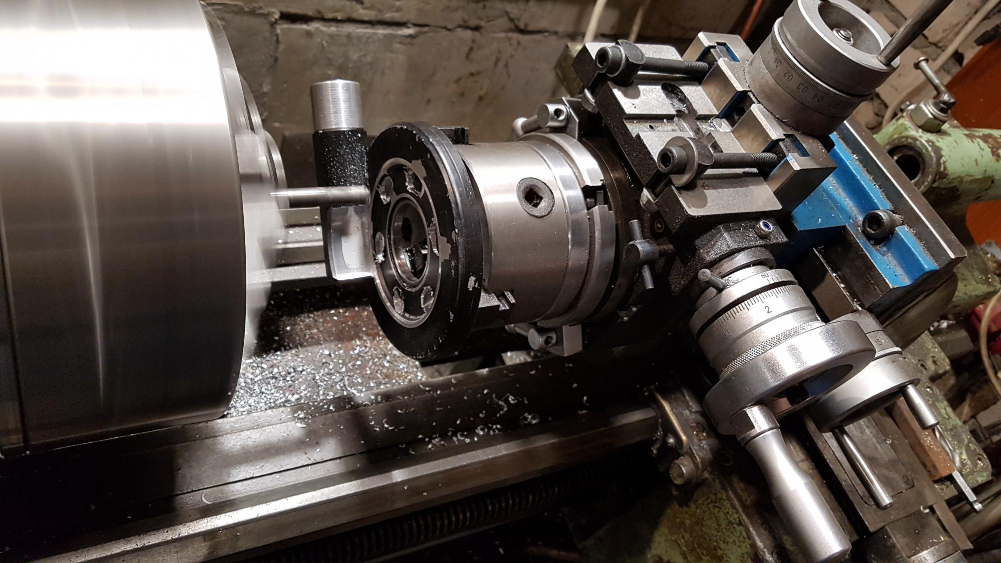

Предлагаю,небольшую доработку ротора 750-го Бафанга. В роторе установлены 2 подшипника, и это есть хорошо. Но китайцы,не могли и тут подговнить,со своими усовершенствованиями. Ось у Бафа прослаблена,а значит знакопеременные нагрузки  возникающие при работе,действуют на каждый подшипник отдельно. А это неправильно. Ещё весной я заменил стоковые китайские подшипники на амерские Timken ,но осенью проявился посторонний звук ,который и шёл от этих подшипников. В новом 7-витковом моторе,я так же решил поменять эти подшипники,но сделать это умнее.Короче: расстояние между подшипниками ,составляет 9.1-9.2мм и туда надо изготовить распорную втулку. Мне честно лень было этим заморачиваться и я просто взял подходящий подшипник,с диаметром внутреннего кольца,равного диаметру вала и шириной 9мм. Шлифанул внутренний диаметр нулёвкой на пару соток и проточил посадочный диаметр наружного подшипника ротора на 0.3мм вглубь. Запрессовал подшипники,смазав клеем посадочные поверхности,не забыв поставить между распорное кольцо. Далее установил ротор на вал и подобрал толщину шайбы ,под стопорное кольцо,чтобы кольцо село с некоторым натягом. Результат- абсолютное отсутствие люфтов и я уверен- длительная работа подшипников ,до их замены.
