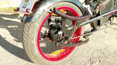

Приветствую, теперь уже коллеги. Совершенно для себя неожиданно, стал владельцем этого мотора.
История такова.
Спалил я три дня назад свой NONAME на 1500 ватт. Что там чинить ещё предстоит выяснять, но я настолько за этот сезон "прилип" к е-велам, что пропускать окончание сезона категорически не хотелось. Рынок в разгар сезона крайне скуден и единственное, что удалось в Питере найти - вот этот самый мотор.
Мотор этот здесь уже появлялся под владением Roman01, так что его фото и характеристики можно посмотреть выше.
Я честно говоря, редукторник не хотел. Трансмиссия иногда очень мешает, но выбора особо не было.
При ближайшем рассмотрении "малыш" произвёл впечатление очень добротного изделия, а уж контроллер - достоин отдельного восклицания!! Корпус узкий, изящный, тяжелый (металл там 2, а может и з мм.) и торчит из него всего 3 разъема, а не куча "дредов", как у большинства наших "мозгов".

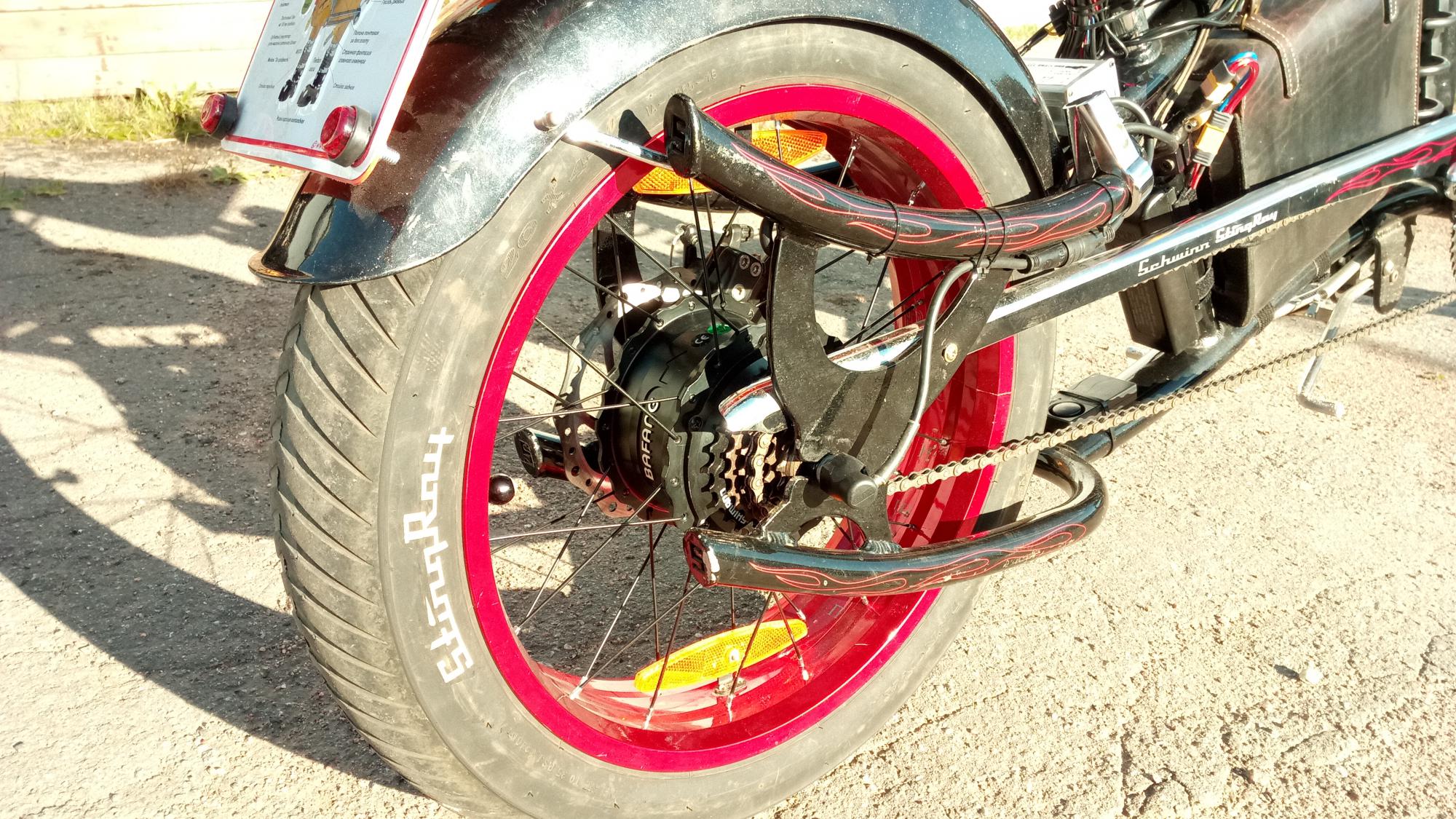

В общем купил, вчера заспицевали, сегодня собрал и поехал тестировать.
Гонял по биатлонной трассе на Муринском Ручье. Велосипед Schwinn Stingay Spoiler.

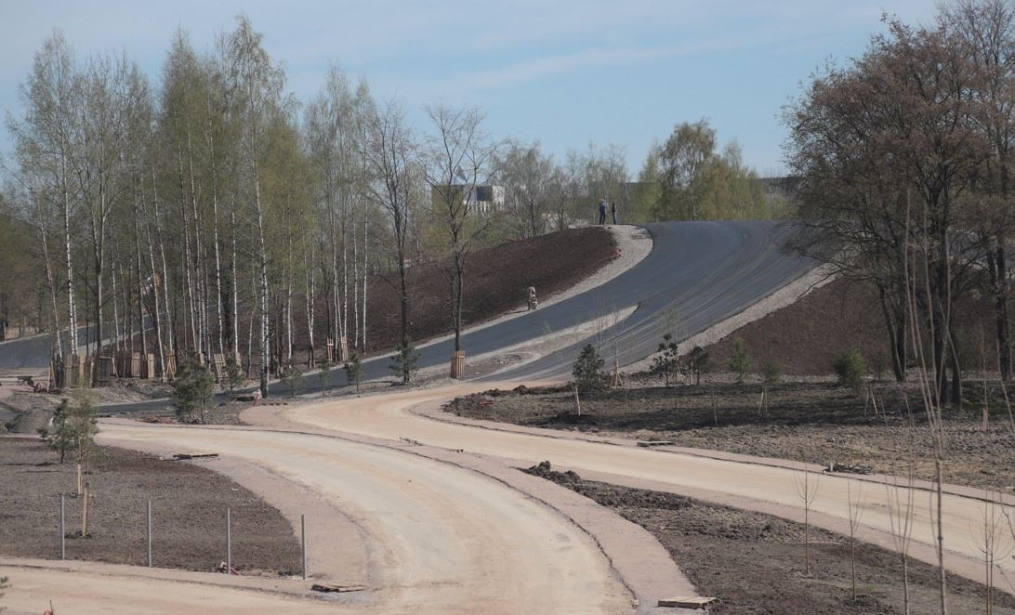

45 градусов - это" на глаз".  Протяжённость метров 60-70. В общем трудиться мотору приходится.
Вот фрагмент.
Это не самая крутая/длинная, но тоже ничего...
Маркировка у него 26(6). На таком моторе не нужно ехать быстрее, для быстрой езды сделаны другие моторы. Кроме электричества, в нём ещё механика и кинематика. Так что только повышением напряжения и тока не отделаться. Аккумулятор у меня действительно от другого комплекта. Сюда можно и поскромней. На мой взгляд - вполне сбалансированный комплект по мощности, размерам и весу. Я его тюнинговать в плане повышения токов не собираюсь. Вот с испорченным мотором ПП может и имеет смысл пошаманить (когда починится) там много чего "сыро".
SG_
градусов 10-15 в самой крутой точке.
Градусов или процентов? Уверяю Вас, что градусов там  больше, чем 15.
Я завтра измерю угол и скажу точнее и в градусах и в процентах.
Измерил. Действительно, не такой большой угол, как мне показалось. Общий уклон 22 градуса (чуть больше 40%). Но склон не монотонный примерно две трети 19 градусов (34%) и самая макушка около 35 градусов (70%).
Вот на макушке моторчик и трудится не по-детски.

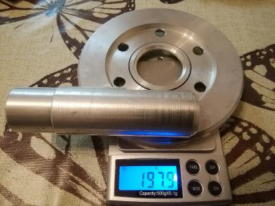

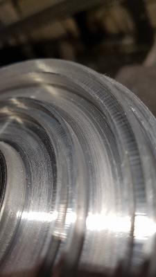

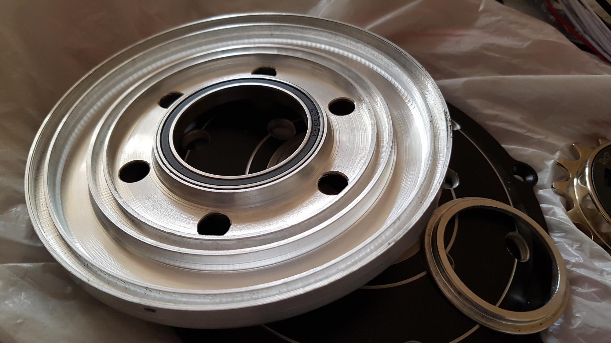

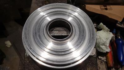

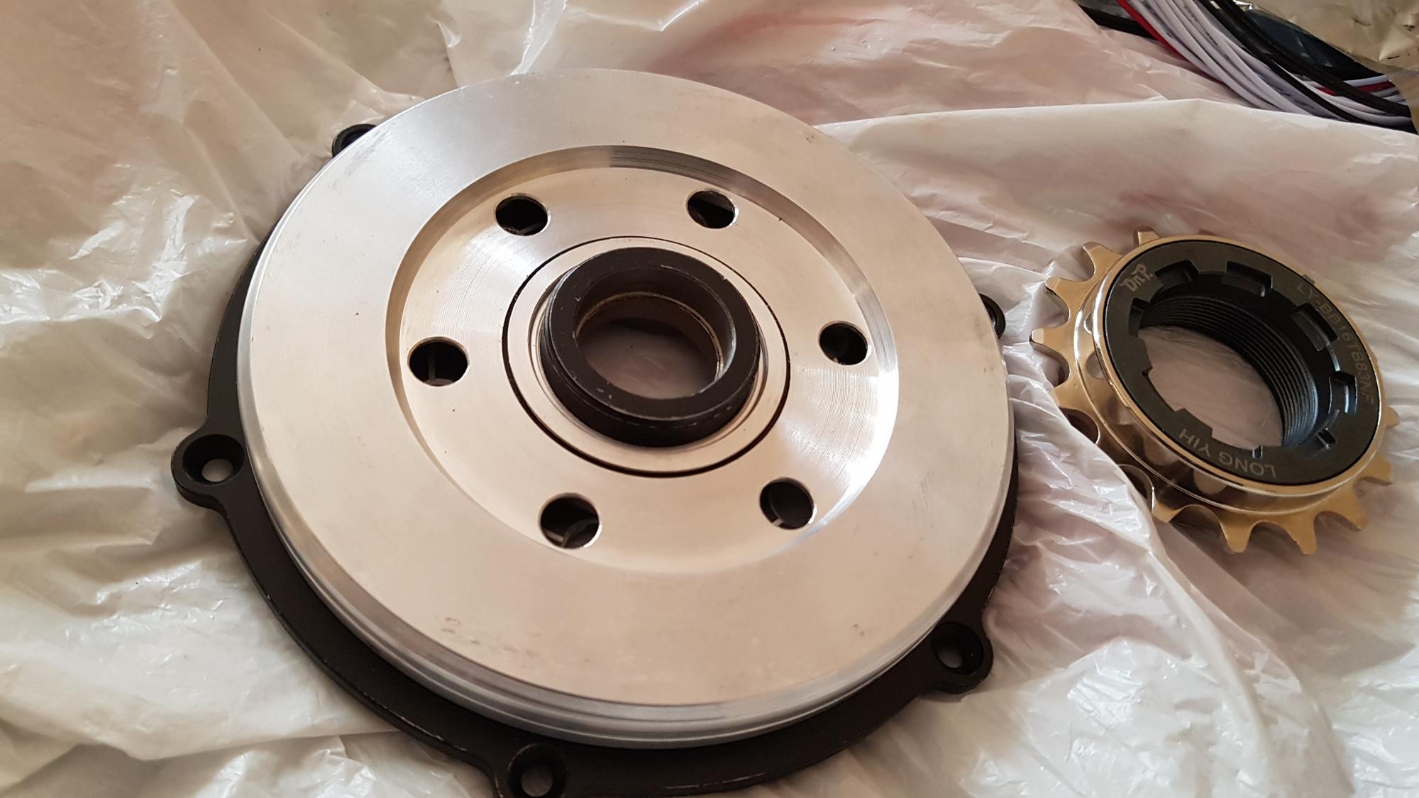

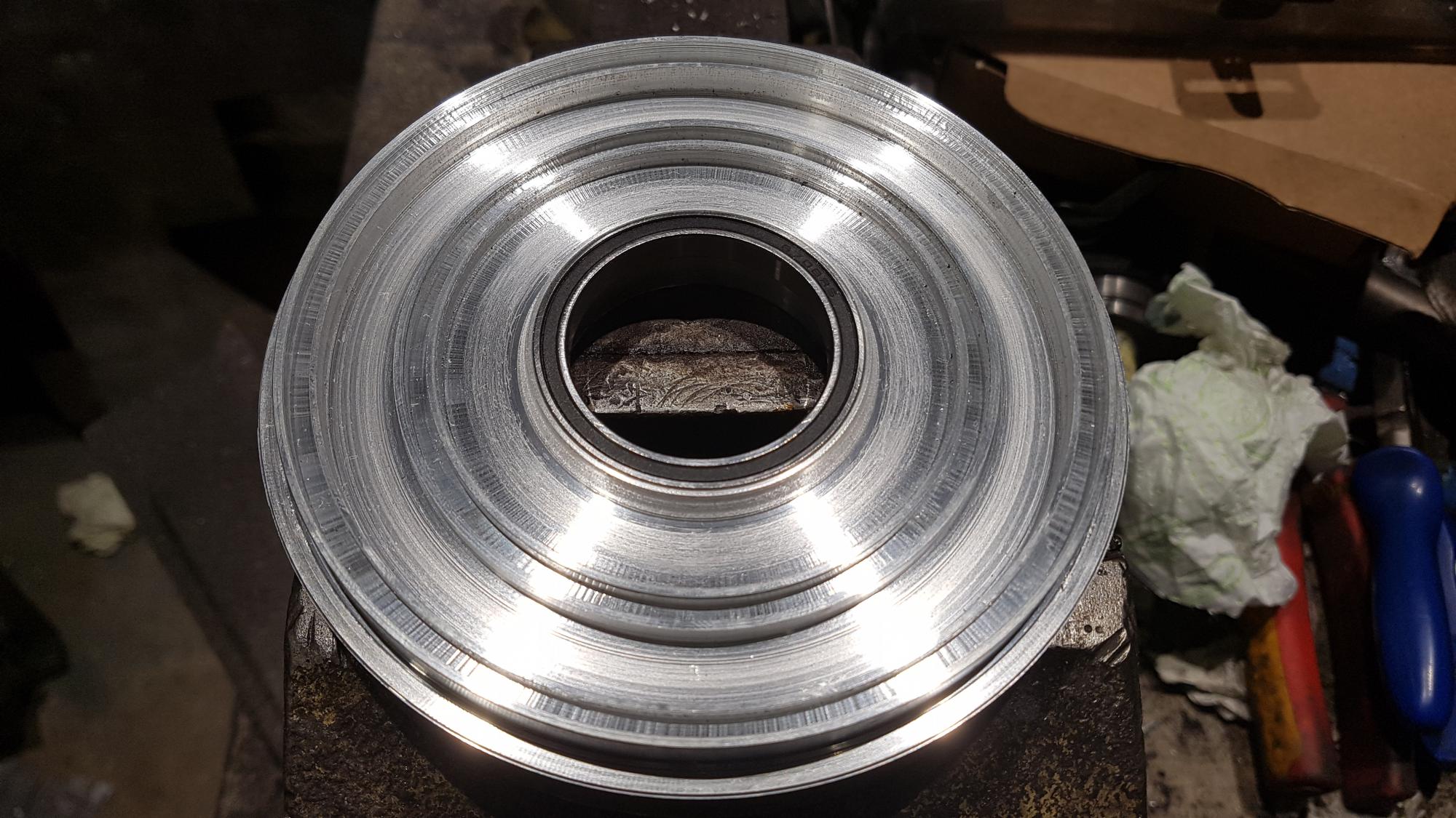

Начал ,конкретную токарку. Купил за 7€ дюралевый блинчик и вот,уже треть работы сделано!
Проточил посадочное под подшипник,раздельные воздушные камеры и лабиринтные уплотнения. B-)

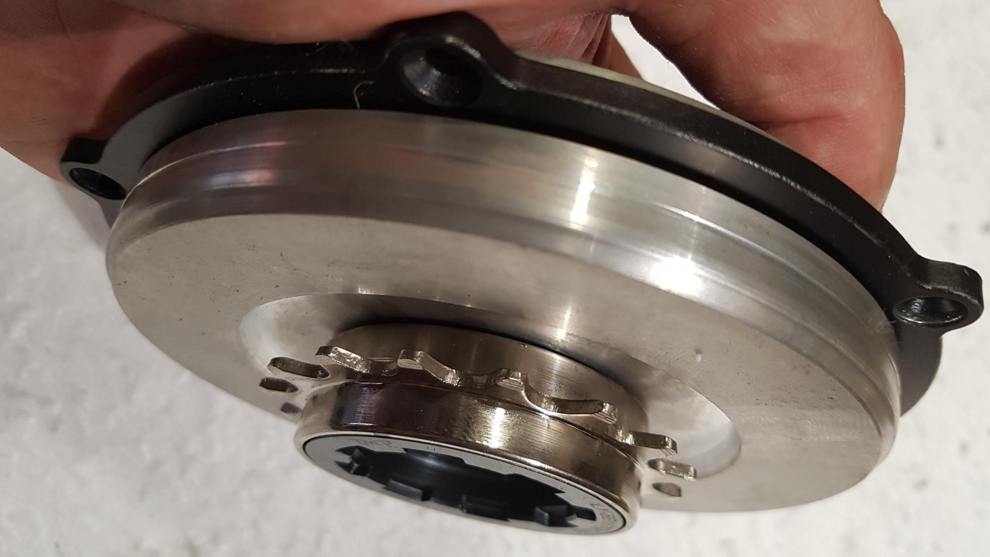

Миникрошка 4 витка

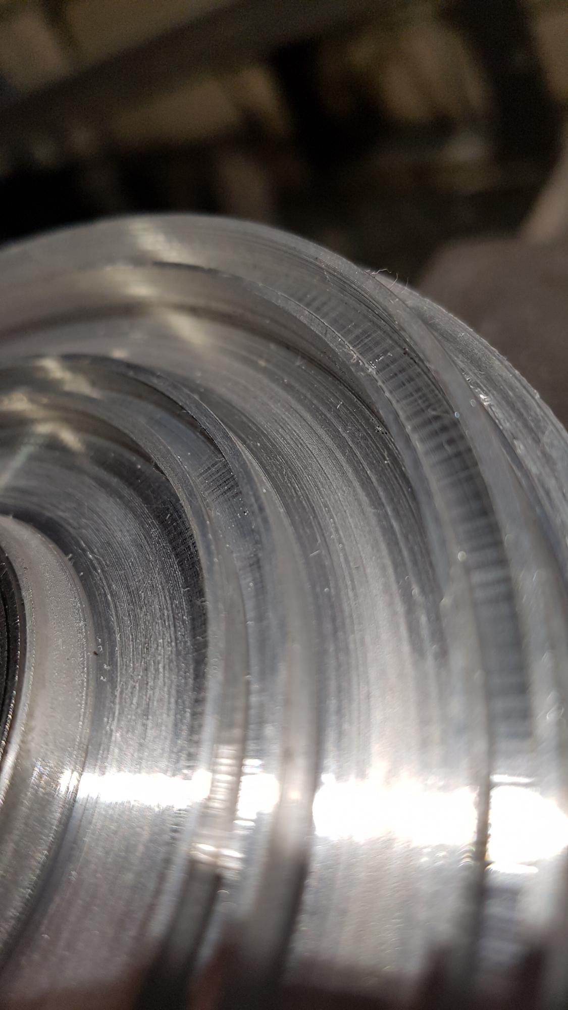

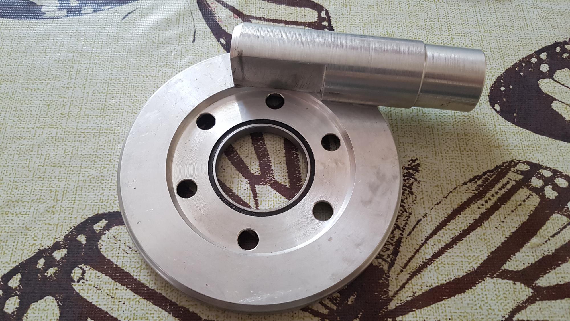

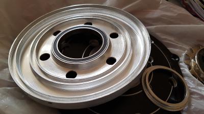

newsky526
Движемся дальше...  %-)

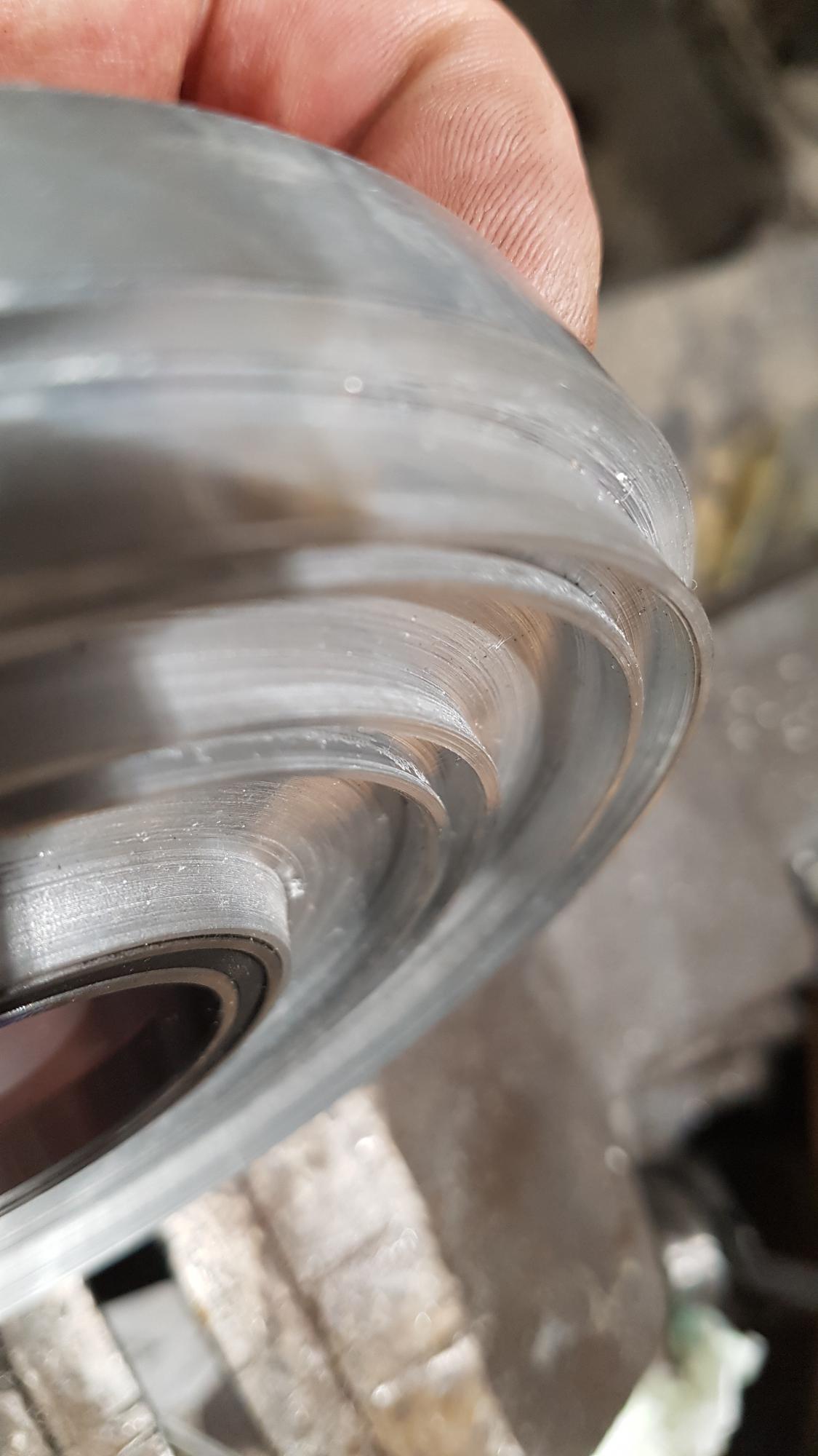

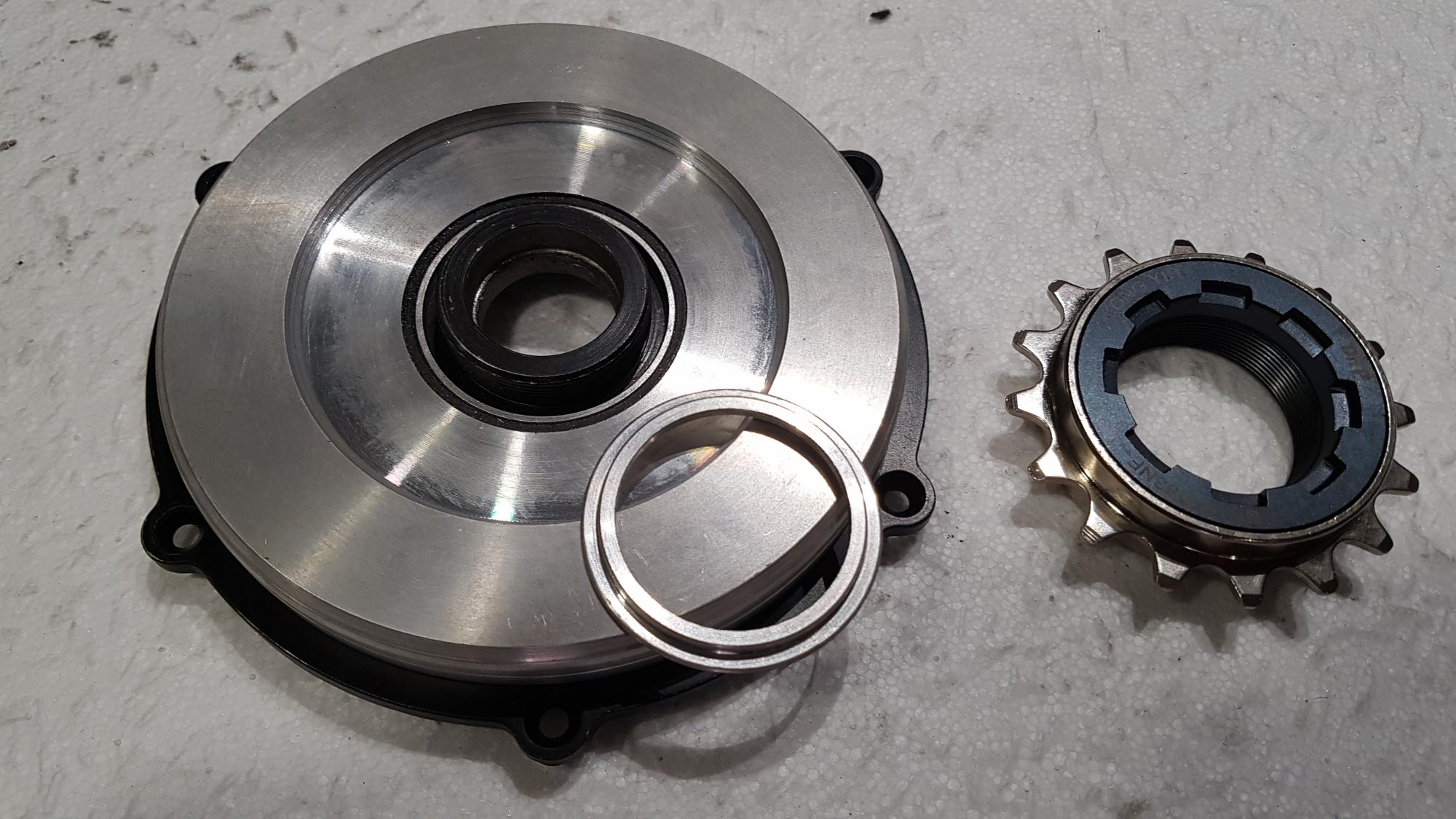

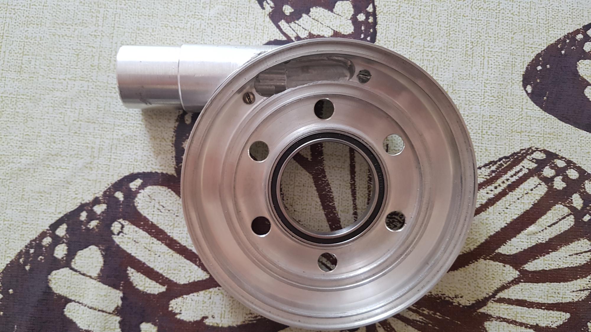

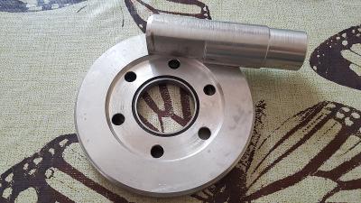

newsky526

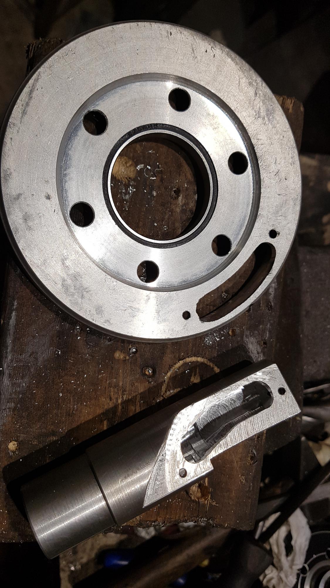

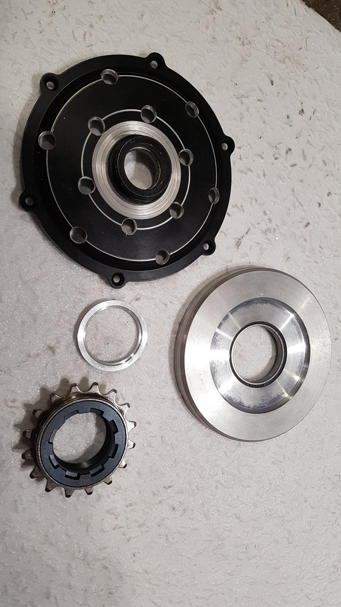

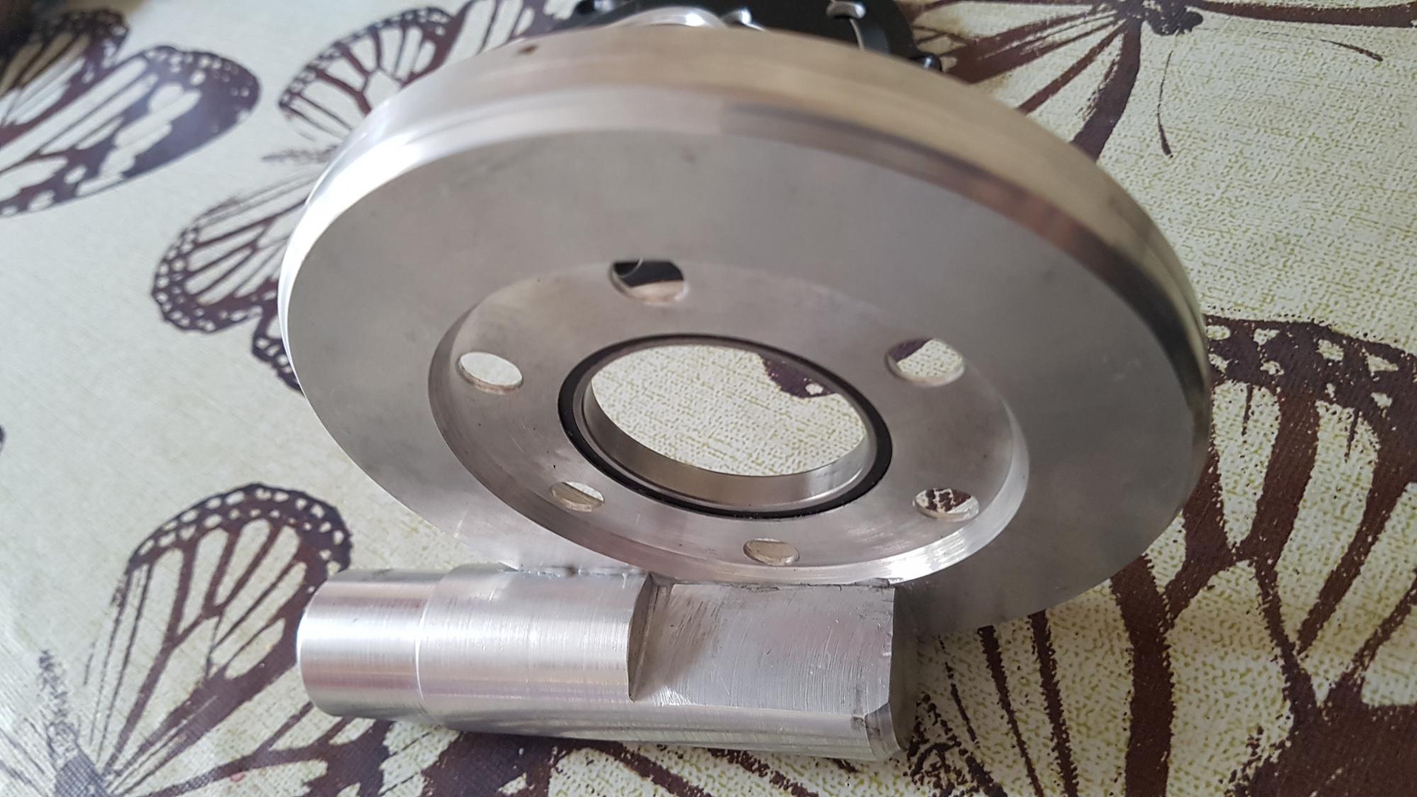

Продолжаем чупасосостроение  :run:
Раз нет у меня 3Д принтера,то лепим и дальше всё из металла! Сделал сегодня хитропопый патрубок,с кучей токарно-фрезерных переходов и посадил его на уже проверенный Локтайт и ещё на пару винтов. B-)

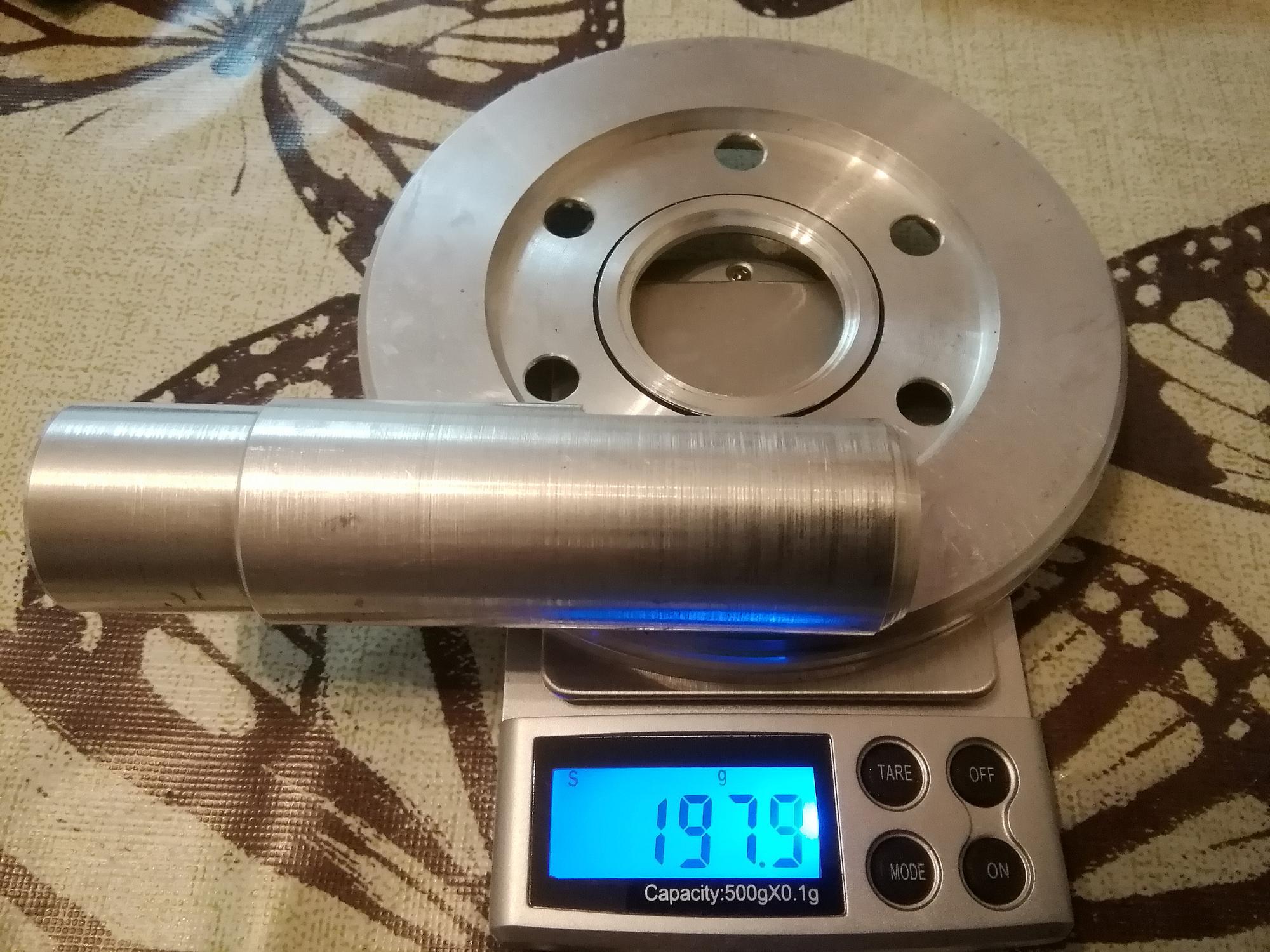

serg79
сколько уже  весу добивалось к мотору  ? ну и финансово восколько   обходится доработка?
newsky526
По весу добавилось около 200 грамм
По деньгам:
дюралька - 10 евро,
серверный вентилятор- 10 евро,
подшипник 6708 2RS - 3.30 евро.
Ещё надо купить капролон, чтобы выточить переход с вентилятора на гофрошланг, ещё каких 5 евро.
А труд ,время и оборудование - моё собственное...   B-)
Итого - около 30 евро затраты.
Кроме этого, мне ещё нужно будет доработать статор мотора, чтобы внутри разделить потоки воздуха, ну и до кучи ещё протянуть новые фазные, хольные и для термодатчика провода. Фигня, короче  /:-)
Это напомню, что я делаю новый Бафанг, с индексом (7)
