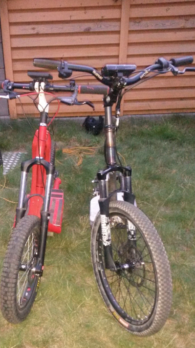

Вот прошлогодние мои самокаты один для асфальта или легкого бездорожья, второй горник, на ДХ и триальных комплектующих. Никто еще из тестеров не жаловался, для тестов их было сделано несколько шт.

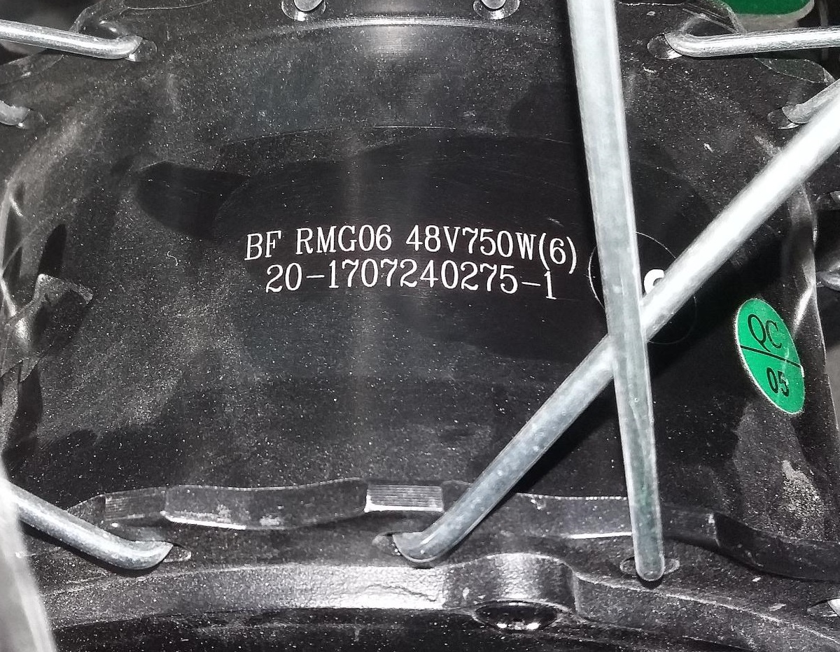

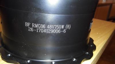

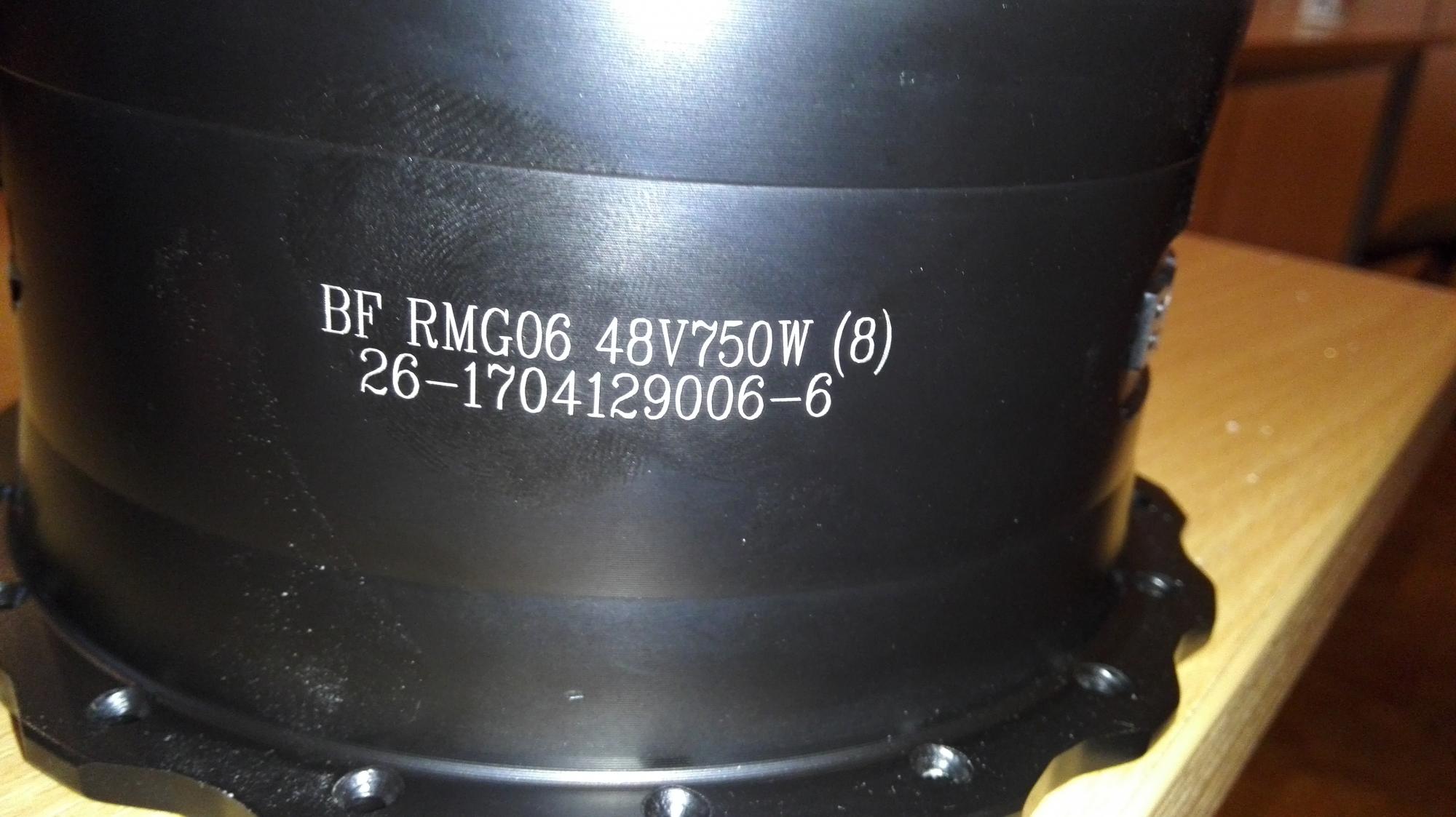

Я думаю что этих версий действительно пока две : 48V 750W  ( 6 ) c XX 440rpm и 48V 750W  ( 8 ) c XX 340rpm.
При покупке надо обязательно  спрашивать фото номера мотора :

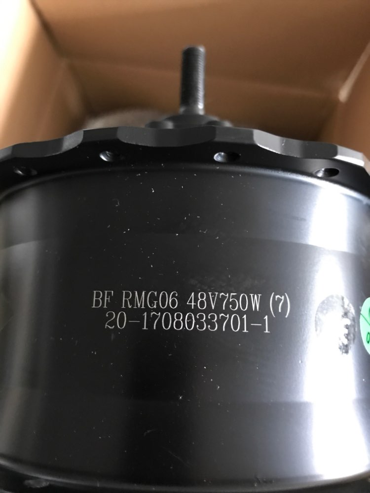

 Ещё у одного продавца  http://s.aliexpress.com/jY3MZBJv  , есть такой мотор :
Но количество оборотов я от него не смог узнать, он просто не знает.

Отлично!  :-) Раз есть и ( 7 ) то есть смысл ожидать и другие версии вплоть до (14).
Посклольку 7 между 6 и 8 , то ХХ где-то около 390рпм.
Самое интересное что ко всем версиям они прикладывают одну и ту же спецификацию - поди догадайся сколько у данного мотора витков  ( ? ) :bn:

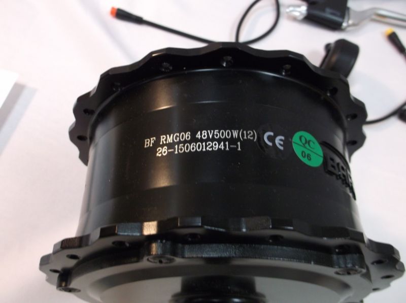

Порылся в инете и нашёл еще  (12), информации об оборотах нет, но это явно тяговый и в 20" колесе для гор пойдет :) :

Да, но этот мотор уже на 500 ватт, значит шестерни без металлической обоймы, не усиленные.

Верно подмечено   :wow:  Значит на 48В 750Вт  подтверждены пока три версии 6, 8 и 7 (без рпм).

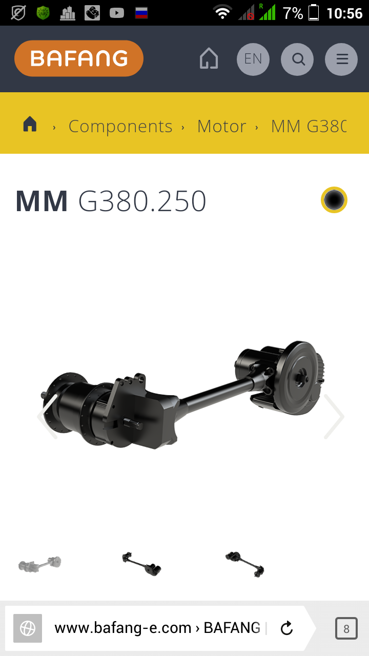

Рылся у производителя,увидел такой мотор мид с карданом)
