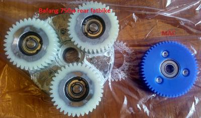

[user]-Владимир-[/user], А если фазные провода сразу новые толстые проложить? Редуктор выглядит вроде посильнее МАКовского, в живую кто-нибудь сравнивал? С учётом цены очень привлекательно выглядит для лёгкого мощного конфига.
В живую я сравнивал, по размеру шестерни у этого бафанга гораздо мощнее, чем у МACа, могу прислать фото чуть позже. Мне интересно сейчас этот моторчик заспицевать и подать на него ампер так 50, и посмотреть как он себя будет чувствовать. :-D Заодно посмотрю как фазовые провода будут греться.

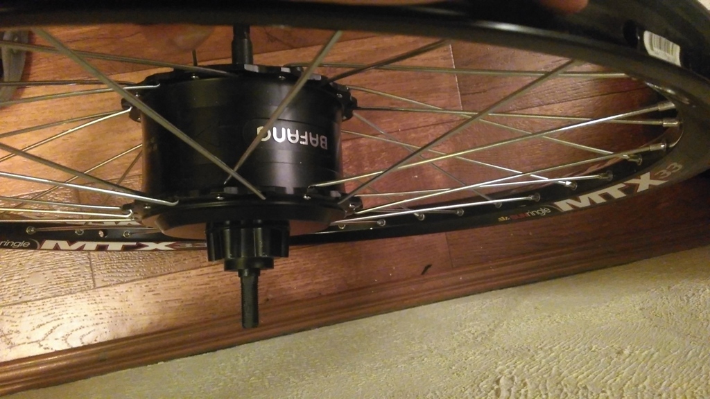

Мотор заспицевал в обод, можно ехать =). Правда фэтбайка у меня нет, буду раздвигать перья у своего тестового велосипеда, ширина между дропаутами у мотора 170мм, а у моего горного обычного вела - 135мм(стандарт).

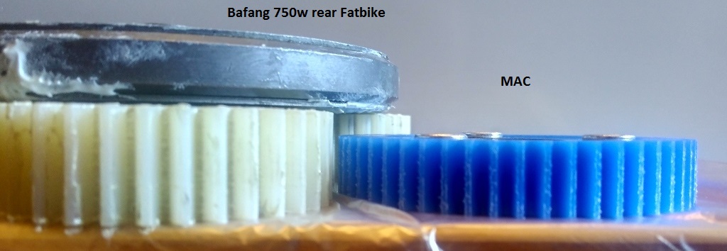

У бафанга шестерни гораздо шире, чем у МАКа. Зубья тоже больше и толще.
Фазовые провода не стал сразу менять, посмотрю будут ли греться родные. Для теста буду использовать два контроллера один инфинеон 12фет, второй Lingbo до 50А, третий еще китайский обычный есть, но думаю первых двух достаточно будет.  Кстати контроллер Lingbo мне очень понравился с Bafang BPM, мотор стал гораздо тише, разгон плавный(не козлит) и очень быстрый.
еще Фото шестеренок мотора МАС и Bafang 750w fatbike - ниже под спойлером.

Интересно, зачем брать фетбайковсий мотор и "забивать" его в обычный маятник?
Sergio888
ответ прост и банален - у меня нет фэтбайка, а потестить моторчик хочется.
Slider
Я сомневаюсь что кроме корпуса и более длинной оси там есть какие-то другие изменения по сравнению с обычным Bafang.

[user]Sergio888[/user],  а наружный диаметр шестерни какой? 36 зубьев вижу как на обычном 250 ваттнике. Если диаметр около 38 мм то отличаются только шириной на 1.5 мм. И обгонная муфта похожа на стандартную

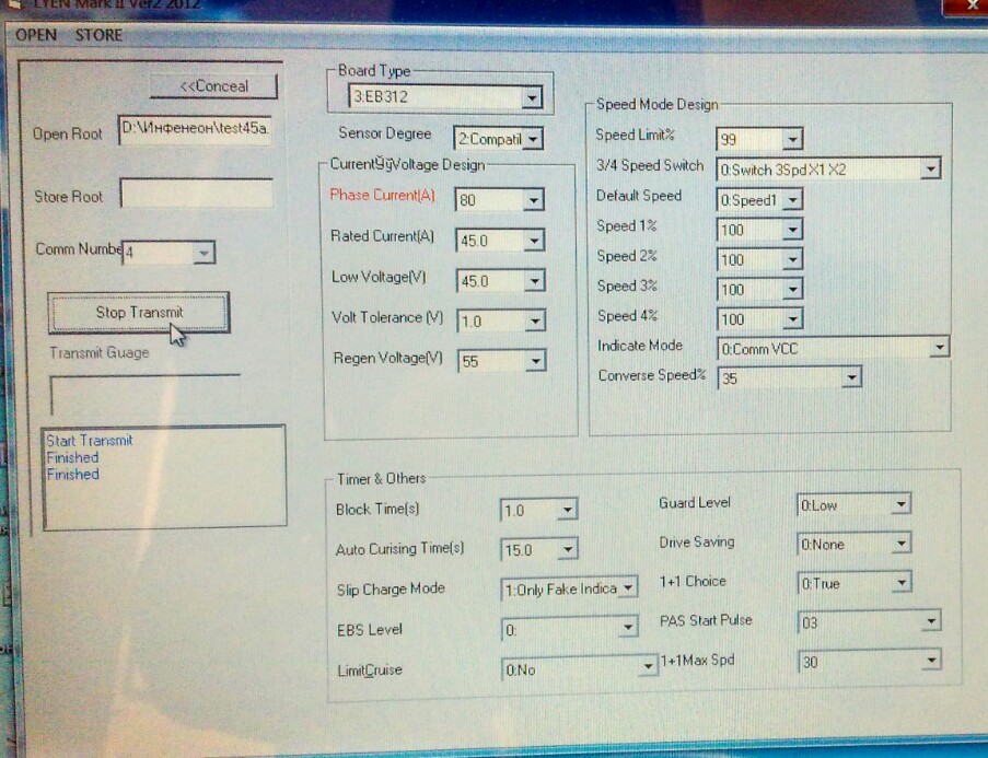

1. Инфинеон 12 фет. Не понял прикола, но при настройках 45а  батарейный, 80а фазовый - в мотор максимум вкачивалось по ваттметру 26А. Возможно, если фазового добавить, то будет больше ток ?
2. Lingbo 72152 в настройках сделал 40а батарейный и 120 фазовый, мотор по ваттмерту потреблял максимум 34А. динамика просто зверская, примерно такая же, как МАСе+инфинеон, но при токе 50а.

Внизу текущие настройки инфинеона, что тут можно поменять, чтобы инфинеон вкачивал в мотор 35а и больше?

PS: да, и еще, расстояние от магнитов до ламелей у Бафанга очень маленькое, а у МАС раза в 3 больше. Что видимо тоже подтверждает большую эффективность бафанга.
