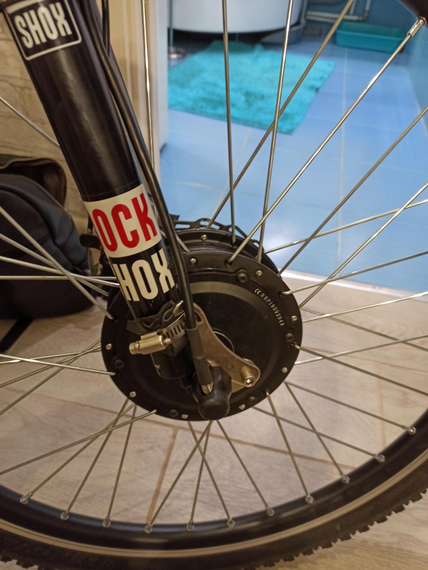

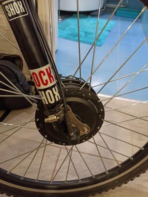

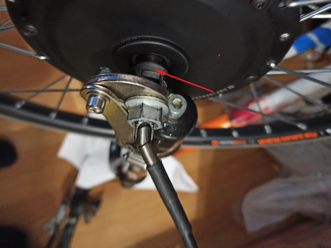

доброго времени суток! Решил пересесть с электросамоката на электровел. Собирал из готового электронабора (контроллер 22 ампера, мотор 500 ватт редуктор,  батка 48 вольт 28.8ah) на велик Kona hahhana 2009.  Хотел собрать передний привод ( возможно это моя ошибка) . Передняя вилка не самая дешевая Rock Shox Dart 1 . Установил усилители дропаутов. Первый тестовый выезд, зажимаю газ и дропауты вилки сразу лопаются. Хочется спросить совета, в чем могла быть причина поломки дропаутов? Как мне кажется шайба с ушком, установленная со стороны мотора (отмечена красной стрелкой) могла разрушить дропауты, стояла эта шайба плотно очень (вилку чуть чуть даже разжимать пришлось). Фотки прикладываю, до и после поломки.

Причина поломки дропаутов состоит в
Цитата: Tolik1717 от 13 Апр. 2021 в 11:07
...контроллер 22 ампера, мотор 500 ватт редуктор....  Хотел собрать передний привод ...
ну и на довесок
...зажимаю газ и дропауты вилки сразу...
да и
... шайба с ушком, установленная со стороны мотора (отмечена красной стрелкой)...
должна быть измерена перед установкой, и ее не следует забивать в дропауты, а нужно подточить ширину ушка чтобы просто плотно садилась. Дело в том что задние дропауты имеют ширину паза 10 мм, а передние 9 мм и вряд ли китайцы стали заморачиваться с двумя разными типами этих шайб.

Цитата: Tolik1717 от 13 Апр. 2021 в 11:07в чем могла быть причина поломки дропаутов?
Да и от усилка с такой установкой и конструкцией пользы ноль. Рычаг просто сдвинет хомут по вилке

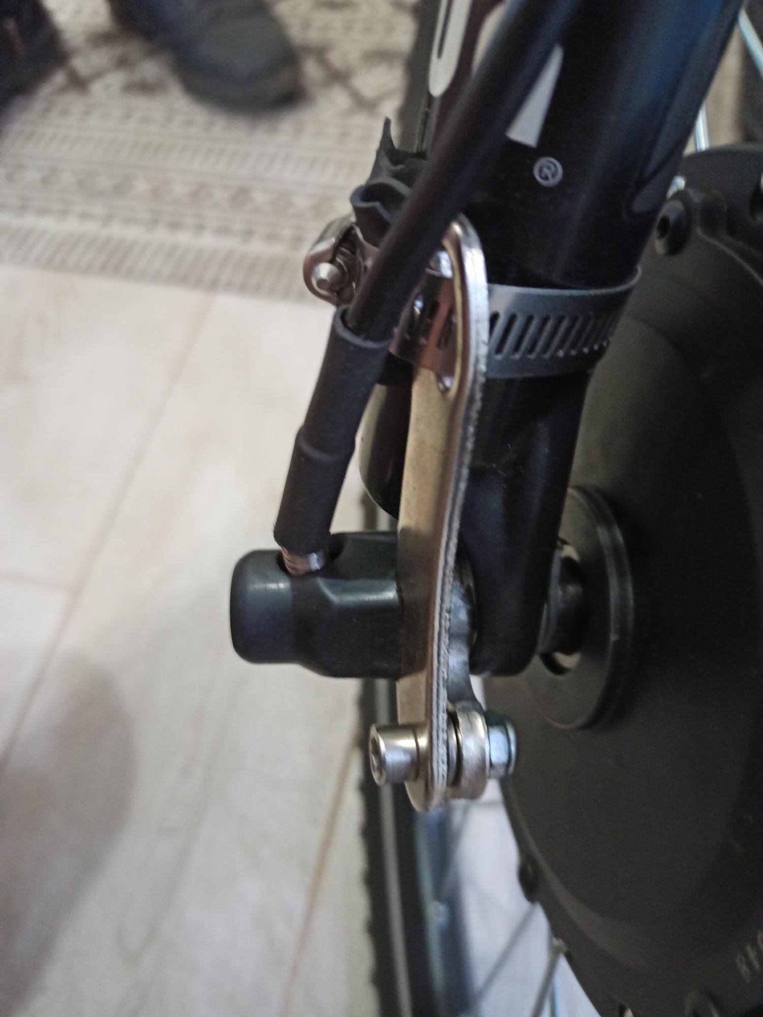

Ось мотора 10 мм, а паз вилки 9мм, ось я не забивал в дропауты (подточил дропауты). Сейчас поставили новую вилку и мастер установил усилители дропаутов (как он видит). Вот сейчас уже боюсь ехать, потому и спрашиваю совета, прикладываю фотки как сейчас установлены усилители.

Цитата: Tolik1717 от 13 Апр. 2021 в 11:43Сейчас поставили новую вилку
И её сломает. Ничего же не изменилось. Плюс под хомут ещё и резину подложил, чтобы ему было ещё проще по вилке сдвигаться) мастер - ломастер.
Усилители в такой позиции и в такой конструкции абсолютно ничего не дают. Сами прикиньте куда будут двигаться рычаги усилка

спасибо большое) я поэтому прежде, чем ехать на веле, обратился к вам за помощью на форум) Эти усилители бесполезны для моей вилки? нужно просить кого-нибудь изготовить другие усилители дропаутов?

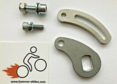

Накладные "усилители" из двух деталей уже целую кучу страниц обсуждались и часто приводили к поломке дропаутов. Посмотрите примерно 20-30 крайних страниц или просто поищите по словам кривошипно шатунный механизм.
Это первое.
Второе: обычно китаёзы не заморачиваются отверстием под ось, да и оси мотор-колёс бывают разных диаметров, поэтому и люфт в усилителе может быть просто огромный, около 2 мм.
Третье: усилитель должен крепко держаться на оси и передавать усилие с неё на штанину или ногу вилки. При этом не должно быть никаких движущихся деталей. В двуэсоставной схеме такое невозможно.
Самая лучшая конструкция усилителя - тиски. Люфт нулевой и изготавливается проще, чем выдрачивать отверстие надфилем несколько часов подряд.
