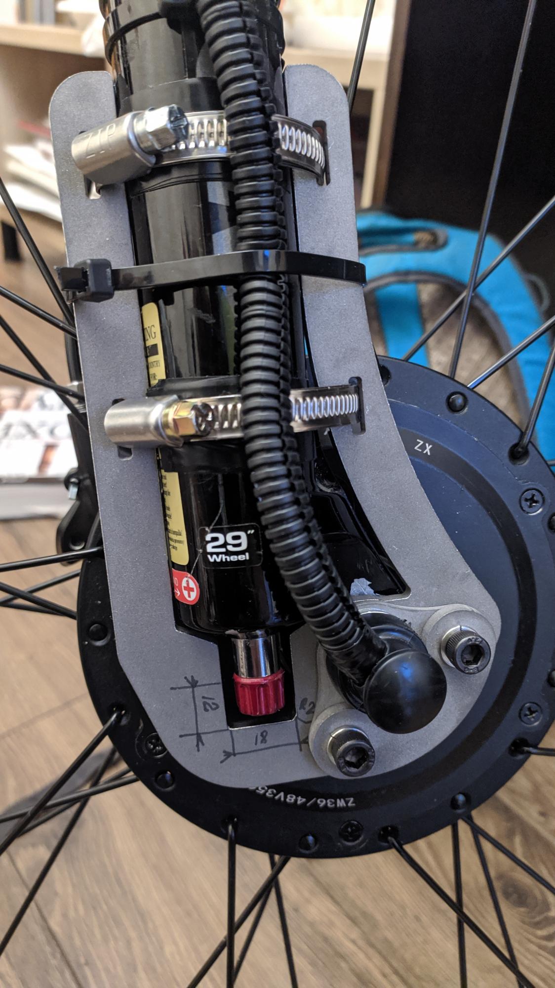

timurkajumov
Вот такие усилители изготовил Александр74, титан, 4мм, в месте где ось дополнительно утолщение шайбой до 8мм. Для 350вт мотора думаю этого точно хватит.
e-scooter
[user]timurkajumov[/user], да с такими усилками можно киловаттник ставить и не париться! Александр профессионал своего дела.

timurkajumov
Цитата: SBNsamara от 09 Нояб. 2020 в 10:55
реклама? а по делу чем он лучше китайского? внешним видом?
Усилитель сделан индивидуально по параметрам вилки, что позволяет максимально перераспределить непроектные для дропаута вилки моменты сил на большую площадь штанин вилки.
Используется продуманная конструкция - где нужно сечение толстое 8мм, где не нужно 4мм - в совокупности с титаном  изделие имеет разумный вес.
"Как и лебедка на джипе" повышает моральную проходимость -  всиляет больше уверенности, что не разложишься по дороге.
К слову, до этого у меня были китайские составные из нержавейки с проваркой соединительного болта. Нареканий к ним за 200км тоже не было - ни намека на прокручивание, хотя мой вес с экиперовкой более 105кг хотя была и пересеченка и прыжки с бордюров.
Что касается Александра74, то нашел его именно увидев у форумчан в данной  ветке такие Усилители, показались внушающими доверия, время покажет.
Отдельная история это процесс изготовления, т.к. работали в тандеме удаленно - я снимал размеры (штангенциркуль и цифровой транспортир благо были), делал фото, которые просил Александр, потом он отрисовывал чертеж, я его печатал на принтере, клеял на плотный картон, вырезал примерял. Так было итерации 4-5 (это при том что изначально была заготовка от похожей вилки).

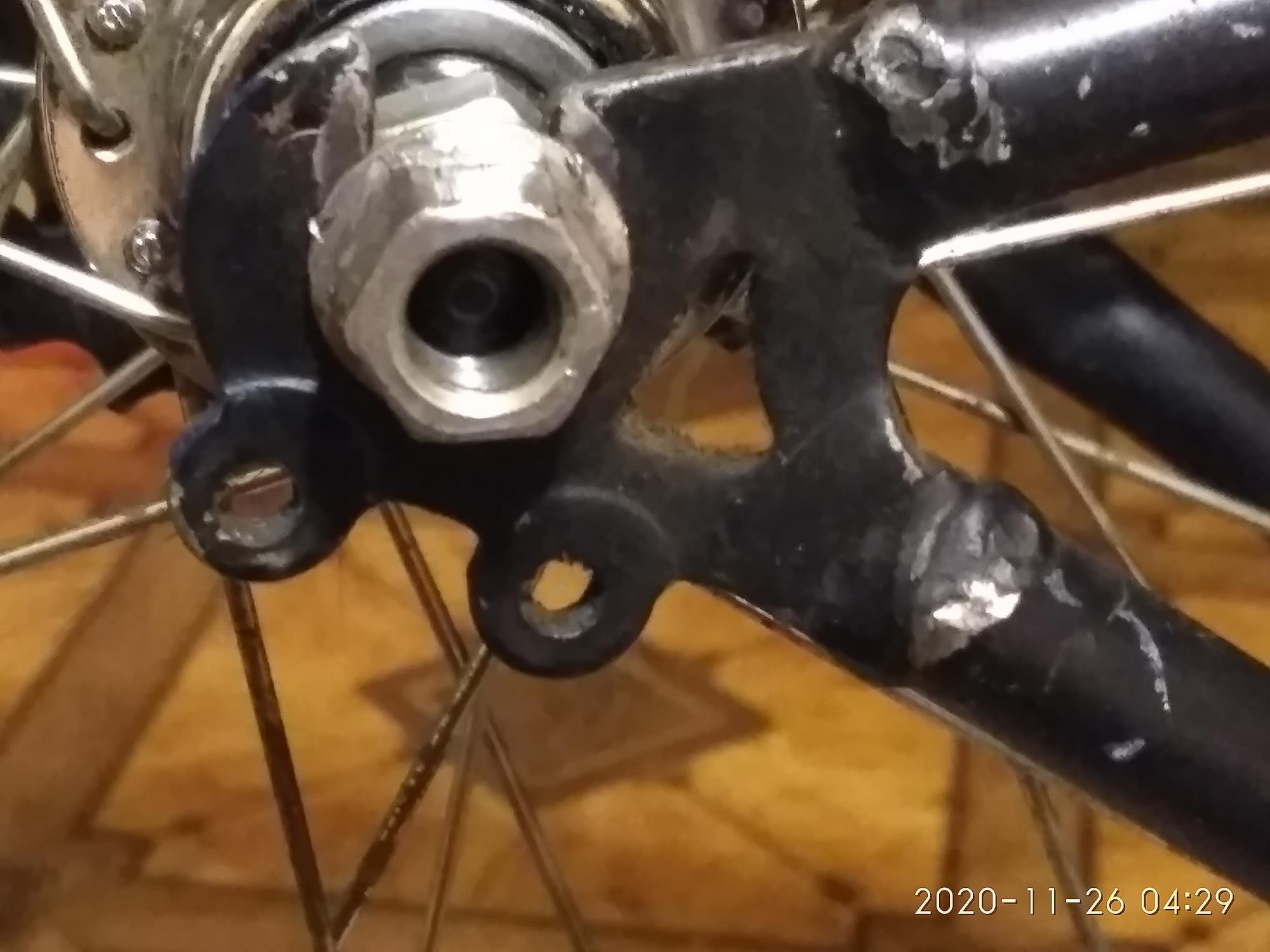

Stan1s
Наткнулся на такие пластины, из них же прекрасные усилители получатся. Распилить на пополам, доработать напильником отверстие и на две стороны задней вилки сразу прикрутить.
Нормально будет держать 500w мотор, если их просто прикрутить на болты к этим отверстиям ?

Цитата: Stan1s от 26 Нояб. 2020 в 04:33Нормально будет держать 500w мотор, если их просто прикрутить на болты к этим отверстиям ?
Если мотор и без этого не рвет дропы, то да. А так, в случае реальной надобности - сплошной фуфект Плацебо и защита от потери колеса, не более. Вам кмк понравились эти пластины только из-за уже готовых отверстий. На самом же деле 2 мм. слишком мало, а металл этих крепежек довольно пластилиновый. Я просто хорошо знаю эту фурнитуру, много и часто ее применяю в загородном доме, в основном т. наз. усиленные уголки разных размеров.

Цитата: Север от 26 Нояб. 2020 в 08:50Если мотор и без этого не рвет дропы, то да. А так, в случае реальной надобности - сплошной фуфект Плацебо и защита от потери колеса, не более. Вам кмк понравились эти пластины только из-за уже готовых отверстий. На самом же деле 2 мм. слишком мало, а металл этих крепежек довольно пластилиновый. Я просто хорошо знаю эту фурнитуру, много и часто ее применяю в загородном доме, в основном т. наз. усиленные уголки разных размеров.
Меня привлекло то, что они стоят дешего, не надо ждать с китая, и в моей голове такая конструкция более надежная чем то что на хомутах люди крепят к раме.
Если вопрос в количестве, то без проблем думаю можно прикрутить и две и три и четыре пластины с обеих сторон. Получится около от 8мм до 16мм. Ага.
Меня больше интересует выдержат ли эти отверстия на вилки, не вырвет ли их.

Север
Цитата: Stan1s от 26 Нояб. 2020 в 10:00Меня больше интересует выдержат ли эти отверстия на вилки, не вырвет ли их.
Вопрос мотора - редукторник 500 Вт это не слишком много, и до 700-750 наверное выдержит, если пластины 3 свинтить.
