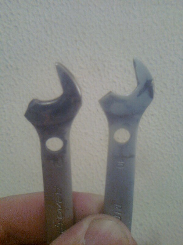

Заднее меня не интересует. Вот такую шайбу поставил, болтик ввинтил
, и нормально.  А вот передок - другое дело.

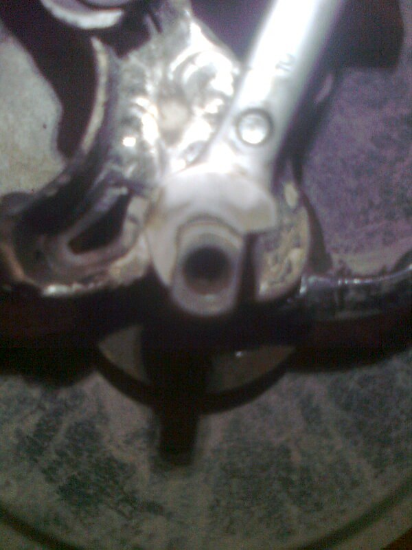

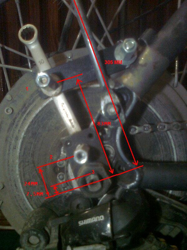

устанавливать мощный мотор на вилку не лучшее решение. согласен. но если разделить длину рычага на радиус оси - получим силу воздействия на вилку. и она будет небольшой. в десятки раз меньше чем на оси. именно это сила ломает вилку.
я как то считал для своего мотора. оказалось че то около 800-900кг с каждой стороны. то есть 1600кг на дропы. пробовал закалять и отпускать ключи. один фиг гнется или ломается.
пробовал разное в начале и это приводило к таким вещам.
тут усилок был прикреплен к тормозному уху. и вырвало все вместе.

не знаю. делал без гаек. конструкция позволяет держать колесо без гаек. человек проездил 3 года. пробовал с гайкой и без один фиг. просто когда ставишь усилитель его надо придавить и сразу затянуть гайки. и он как бы будет выполнять роль гайки. оно еще выполняет роль держателя колеса и препятствует выпадению.
у меня кстати сзади тоже нет одной гайки. езжу . по моему уже 30 000км проехал с этим усилком. в целом пробег 55 000км стукнуло. . никаких проблем. но сзади прутковый усилок уже не держит колесо от выпадения. поэтому на фото видны проушины от навесного U замка.  :-D. оно идеально подходит для держателя колеса.  :-D удивительным образом размеры отверстия совпадают с точностью с размерами осей моторов. первый мотор был киловатник. второй миникрошка. нашел два типа проушин. по моему очень точно совпало отверстие. прямо впритык.  :laugh:
