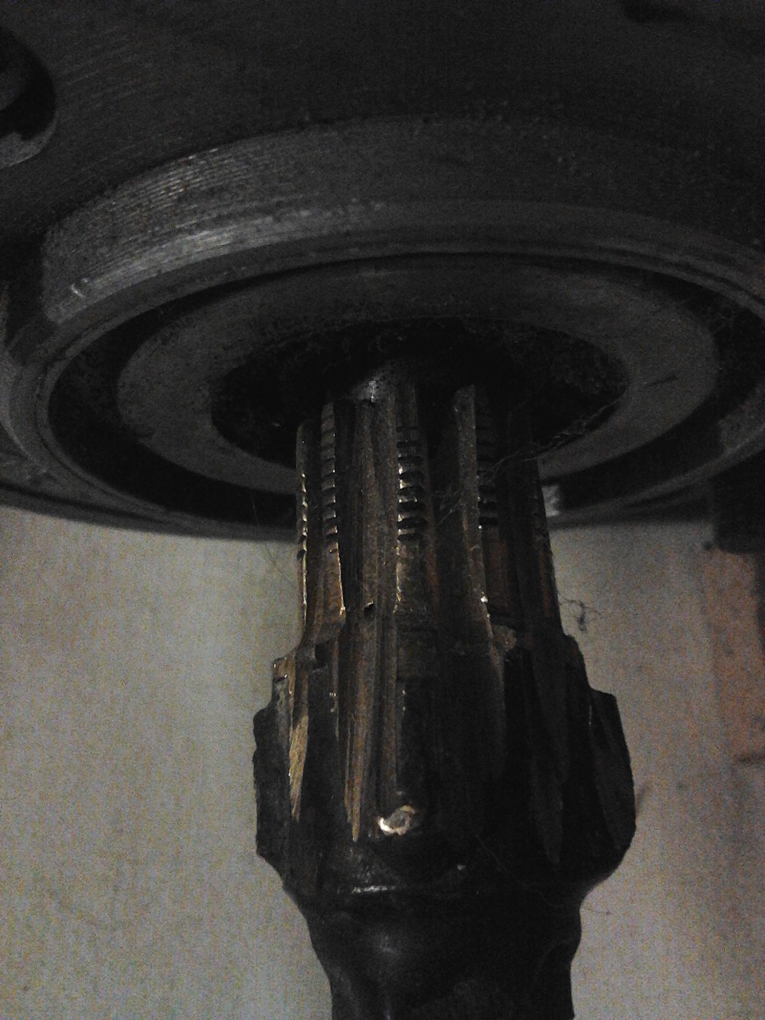

Сделал заготовку для ведущего шкива, 21 зуб.
Чтобы прикручивать шкив на резьбу вала, прикупил за 5 грн хомут - затягиваю пальцами потом клёцаю молотком по хомуту.
Теперь надо в оправке с делильным диском с помощью приспособы-долбяка наковырять пазов фасонным резцом :eureka: :eureka:

Я делал шкив с помощью болгарки с отрезным кругом и напильника :-D
Получилось вот это
В качестве заготовки использована бронзовая или латунная гайка от водопроводного крана. Остатки резьбы сохранились.  :-) Канавки пилил болгаркой по разметке фломастером, диаметр подгонял напильником на вращающемся шкиве прямо на двигателе. Этот шкив возил меня целый сезон.
TOM
[user]SUP-2101[/user], шкив почти получился. Небольшое набегание ремня можно убрать, еще немного проточив выемки. Если набегание останется, аккуратно совсем немного проточить шкив по наружному диаметру. Главное - не перестараться.
