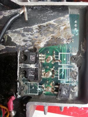

[user]водолаз[/user], на средней фотографии :
видны 4 провода уходящие от обмоток выше центра двигателя . Возможно они идут не от обмоток , а от платы с датчиками Холла и 5-й провод не виден на фото . Ниже центра тоже уходит провод/кабель ,возможно это биметаллический термодатчик на размыкание или термопара/терморезистор .
Ковырять заливку стамеской не стоит , вы обязательно что-нибудь испортите . Бывают заливки типа силиконового герметика , их можно ковырять отвёрткой . Если заливка типа эпоксидной смолы , то реально расковырять (тут без стамески и молотка не обойтись) только провода между двигателем и контроллером , остальное лучше не трогать .
Вторым шагом надо проверить обмотки двигателя на короткое замыкание . Сопротивление обмоток порядка 100 милиОм , обычный тестер на 3.5 цифры это не может . Как проверить межвитковое замыкание я не знаю .
на фото контрллера :
видно три точки пайка проводов между транзисторами , возможно это 3 фазы двигателя . Выпаяйте остатки транзисторов . Как выгорел контроллер не известно , прозвоните эти 3 точки на 36 вольт , 0 вольт и корпус . Тогда можно будет " гадать на кофейной гуще  "

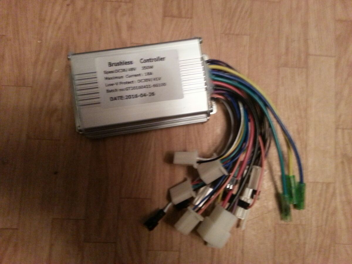

пришла посылка.порадовала наличием большого количества проводов.причем цветных.включать стремно.хочу включить в фазные провода последовательно лампы на 36 вольт.если мотор пустится нормально тогда и включить на прямую. может есть другие рекомендации первого пуска?
alextka
Предохранитель на 5 Ампер без ламп, для первого пуска. С проводами разберётесь думаю!
Красиво-это красиво!
horrorlv
Похоже на контроллер от Leo, работает с холлами и без, имеет самообучение. Два белых или серых провода.
Распинока примерно такая
водолаз

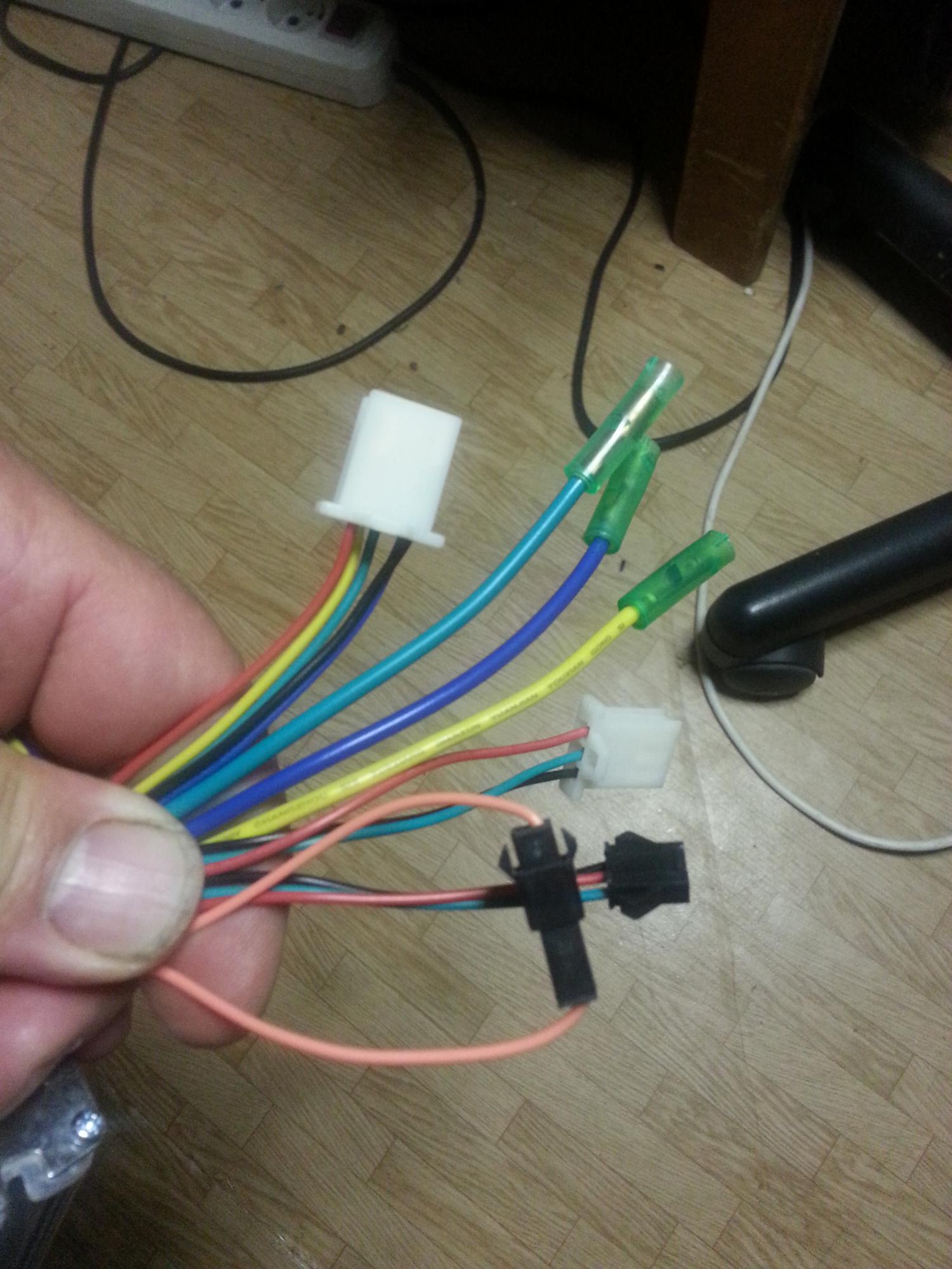

А что вместо газульки при первом пуске?и два проводуль соеденены.черные разьемы.так надо?
horrorlv
[user]водолаз[/user], При первом подключении соедините фазные, силовые от батареи, холлы, ручку газа. Нужно вывесить колесо с мотором, соединить провода самообучения и подать питание. Если колесо крутится в обратную сторону, кратковременно нажмите ручку газа. Если все в порядке, отключите питание, разъедините провода самообучения, они больше не понадобятся. После этого подключайте ручку тормоза и т.д.
водолаз
 :-D а колеса у меня ещё и нет.и ручки газа нет.посему и пишу как проверить контролер?.дочка требует проверки.
торопит.

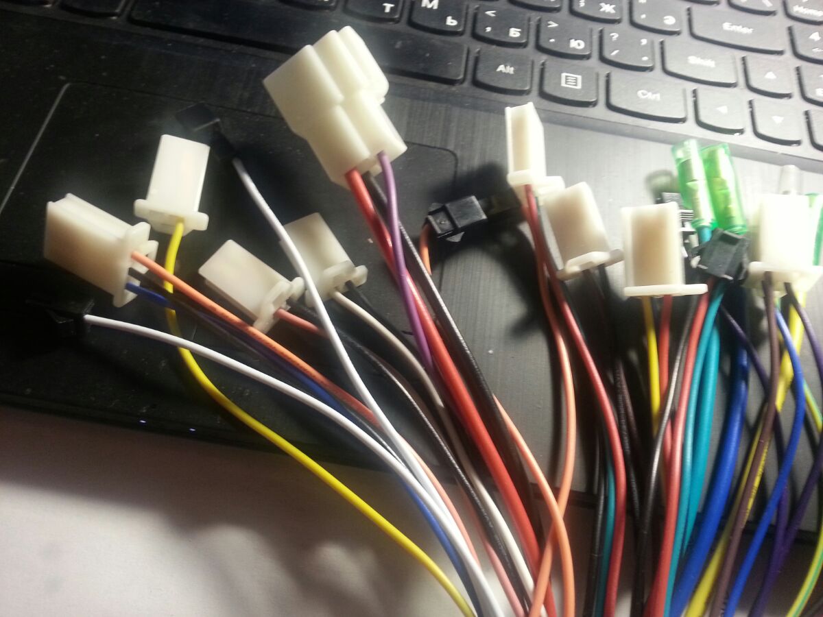

Василий22
#32
Цитата: водолаз от 27 Сен. 2016 в 20:55
:-D ...и ручки газа нет.посему и пишу как проверить контролер?.дочка требует проверки.
торопит.
Ручка газа и ответный разъем от контроллера имеют три основных провода +5в -красный, земля - черный и третий может быть белый, зеленый и тд.- это управляющий скоростью(оборотами) провод. Подключив фазные провода и питание 36в на силовые провода(толстый красный и черный) и включив контроллер(Power supply- замкнуть) нужно подать от +0,8 до +4,2в относительно черного на белый(зеленый) с помощью батареек или  через резистор 1кОм замыкать красный и белый(зеленый).С резистором будет сразу мах скорость, от батарейки 1,5в будет работать на ~треть от мах скорости
Цитата: водолаз от 27 Сен. 2016 в 18:06
..и два проводуль соеденены.черные разьемы.так надо?
выложите фото, чтобы были видны все разъемы...будет проще

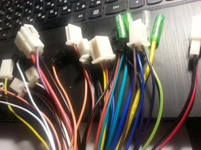

водолаз
если читать с верху вниз 1 это холлы .2силовые мотора .3.4 газулька  и соедененный разьём вызывающий сомнения
а холлы нужно подключать?
Василий22
Газулька -3, управляющее напряжение нужно подать на синий относительно черного. Если контроллер может работать без холлов. то можно не подключать. Соединенный разъём-возможно огр.скорости
водолаз
