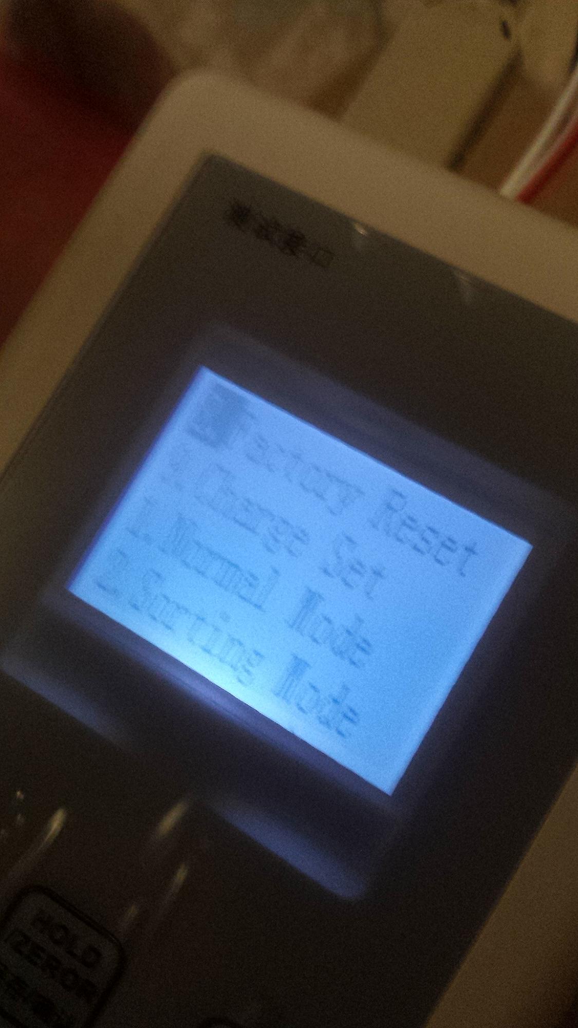

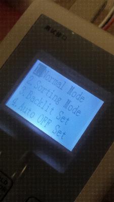

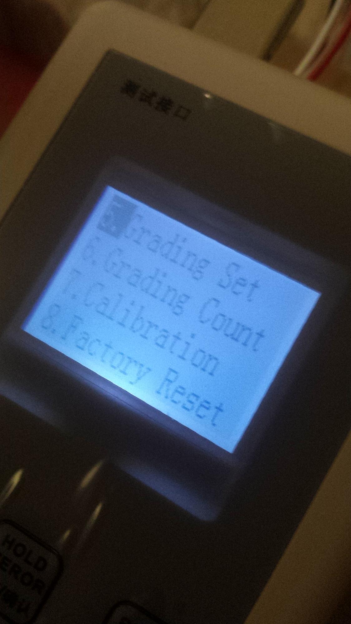

Фотки меню для владельцев "народного" прибора на инглише:
Спасибо Дмитрию ([user]spb-e[/user]), любезно предоставившему возможность сделать их.
Фотки это хорошо, но как можно установить английский вместо китайского в меню?

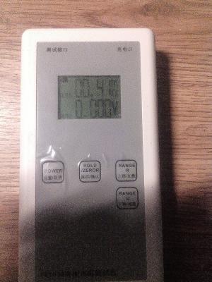

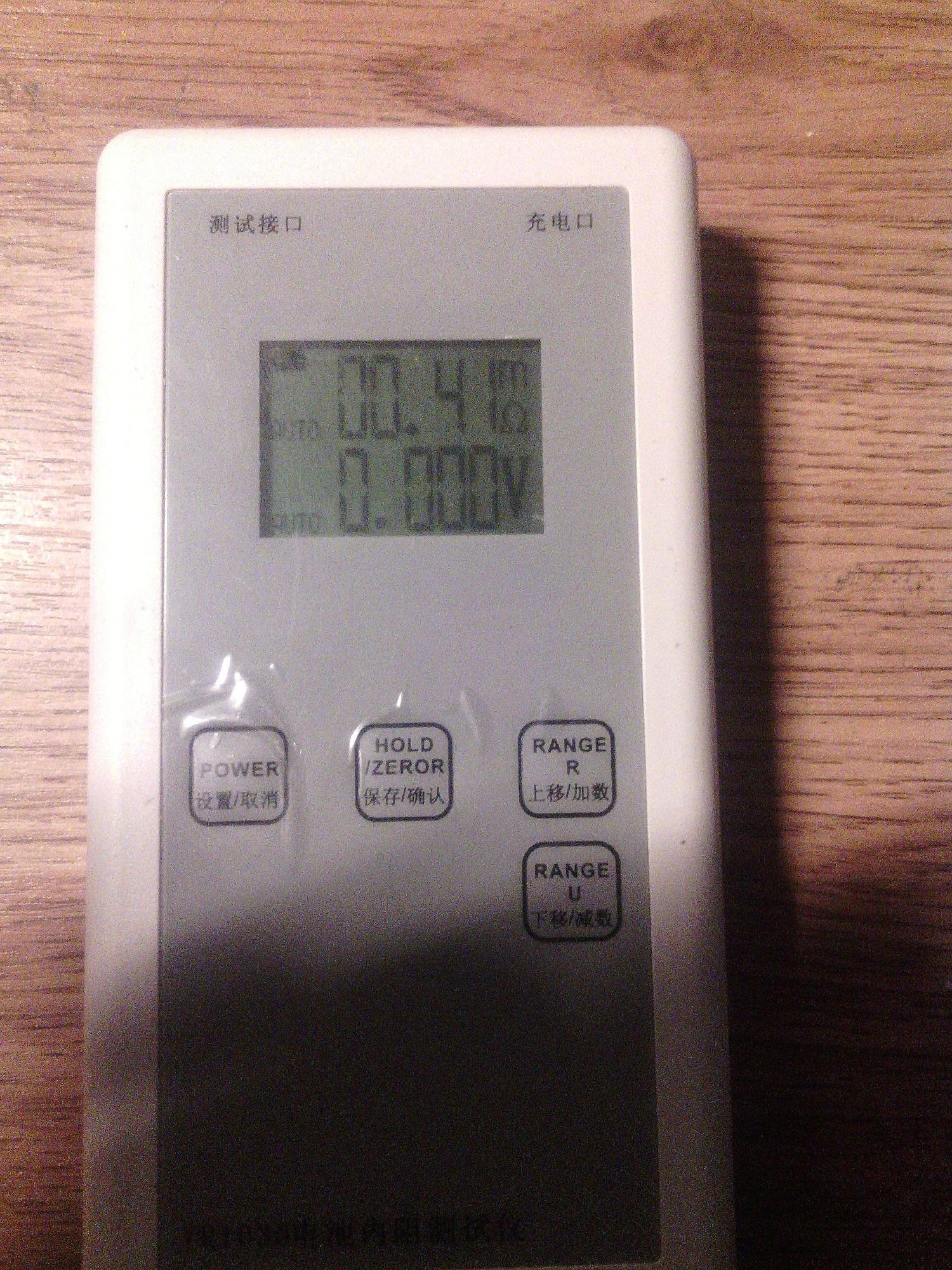

У меня сегодня произошло непредвиденное. По забывчивости, решил измерить прибором напряжение на 48В зарядном устройстве, вроде ничего серьезного не произошло, но, теперь без подключенных проводов прибор показывает вот это
если подключить провода, то на дисплее 1,47-1,48мОм, в меню не нашел как подкорректировать в ноль.
Или прибор закончил своё существование?
quadlike
[user]Piramidon[/user], Так щупы каждый раз(каждое новое включение прибора) надо обнулять. щупы бел-бел красн-черн зажать и зажать кнопку холд/зеро. обнулится
ks-n1-d - был
M365Pro 10"
KS N10
Piramidon
[user]quadlike[/user],  спасибо, инструкции никогда не видел, поэтому и не знал.
