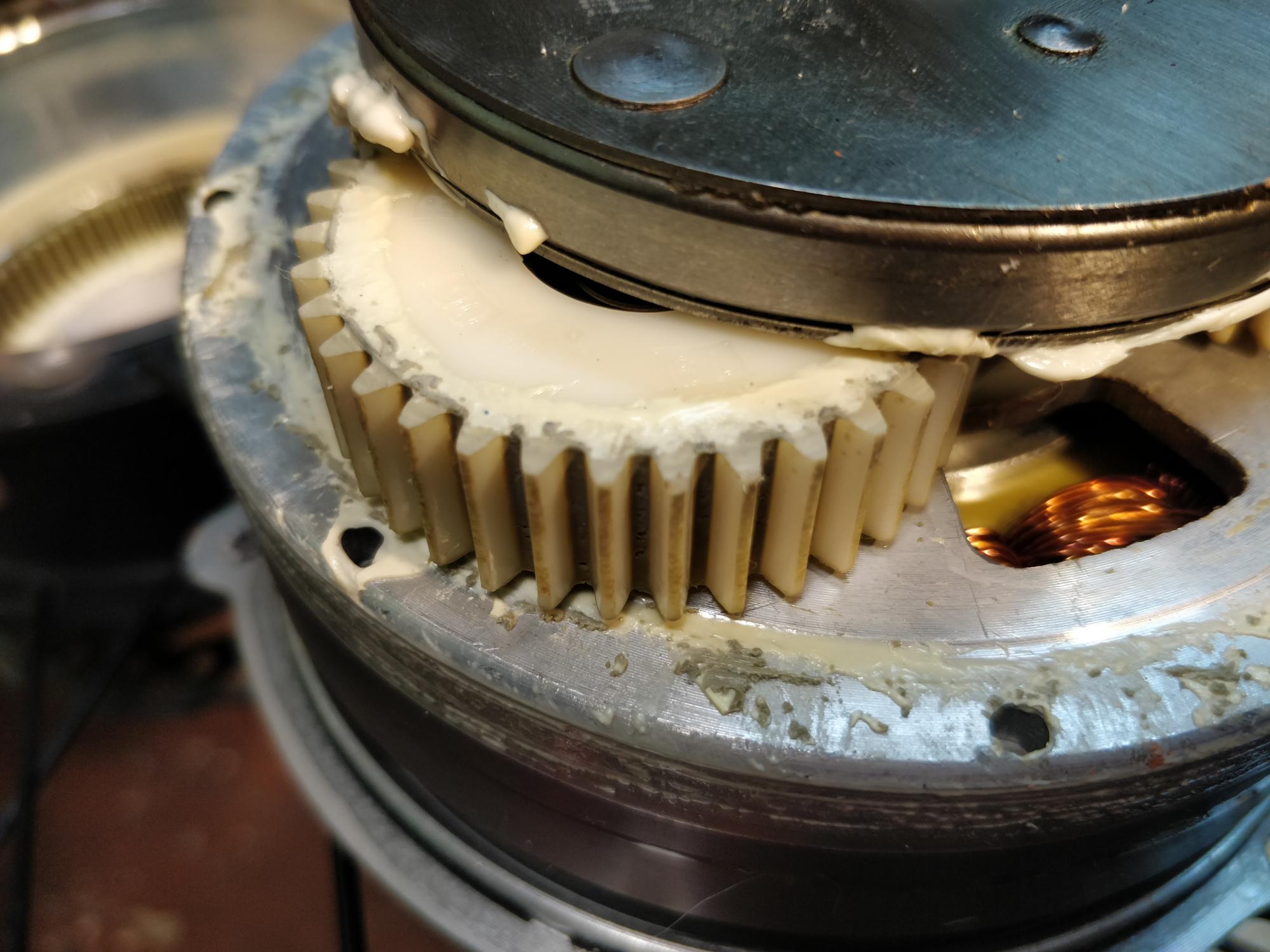

Наконец приехал ко мне заказанный съёмник.
Опробовал на двигателе - крышка была успешно снята путём выдавливания оси с обратной стороны.
Отошла с пол-оборота.
Осмотрел редуктор, шестерни без следов износа, только родная смазка местами пожелтела, а в углублениях между зубцами стала серой.
Оттёр её как смог и намазал шестерни густым силиконом.
На коронной шестерне следы ржавчины. Возможно, на ней периодически конденсируется влага и потихоньку грызёт сталь. Тоже помазал смазкой.
Теперь, с новой смазкой, мотор звучит несколько тише и более басовито.

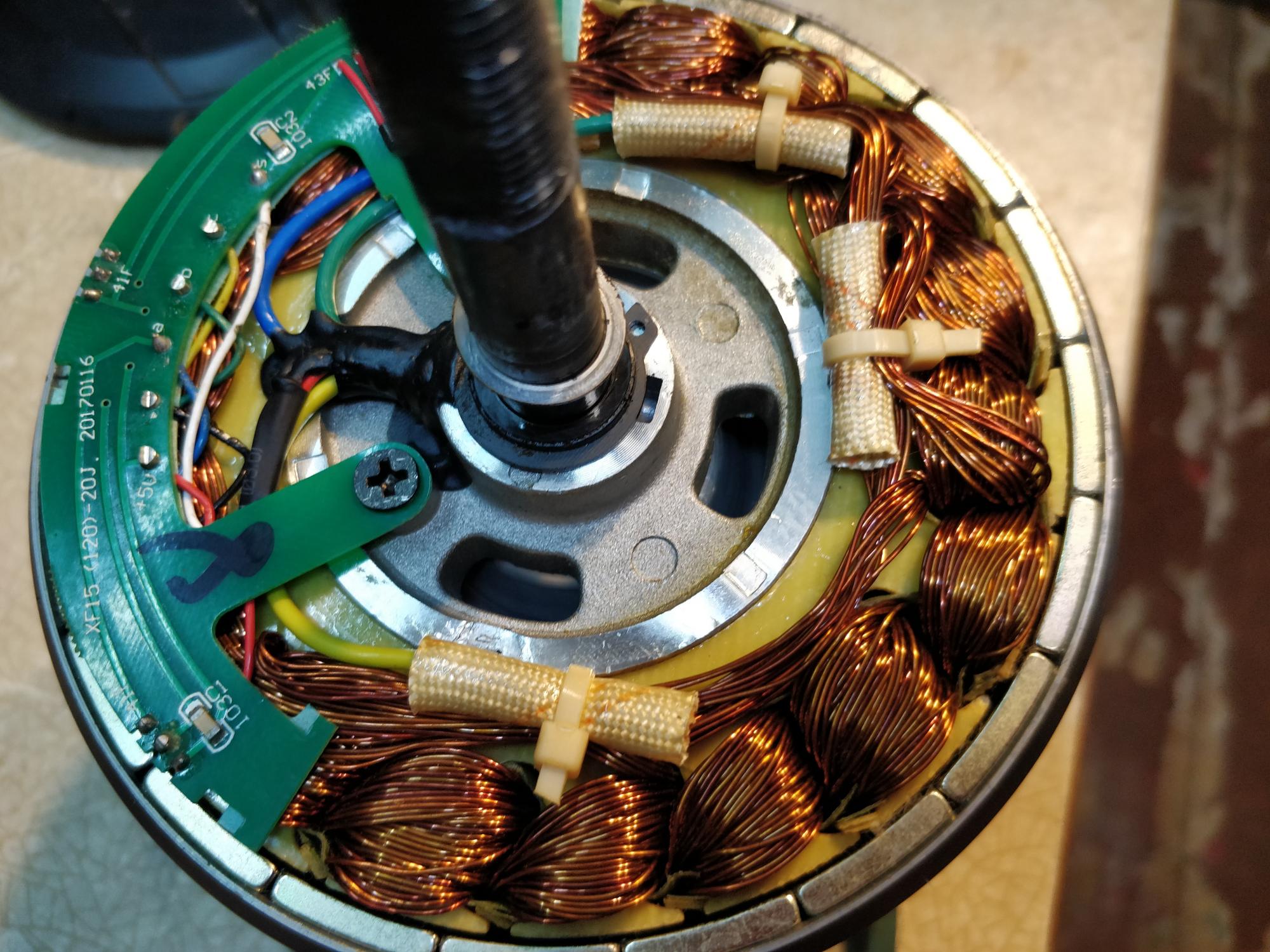

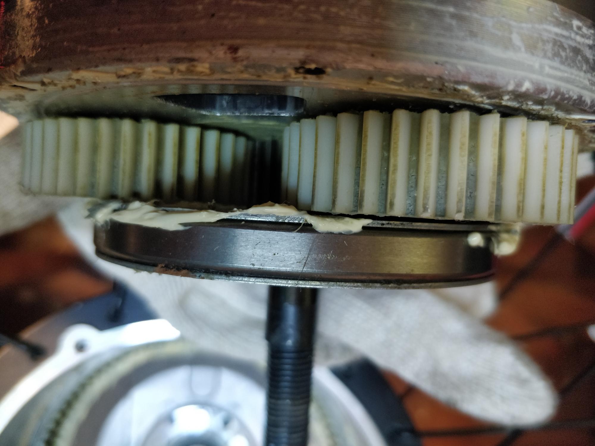

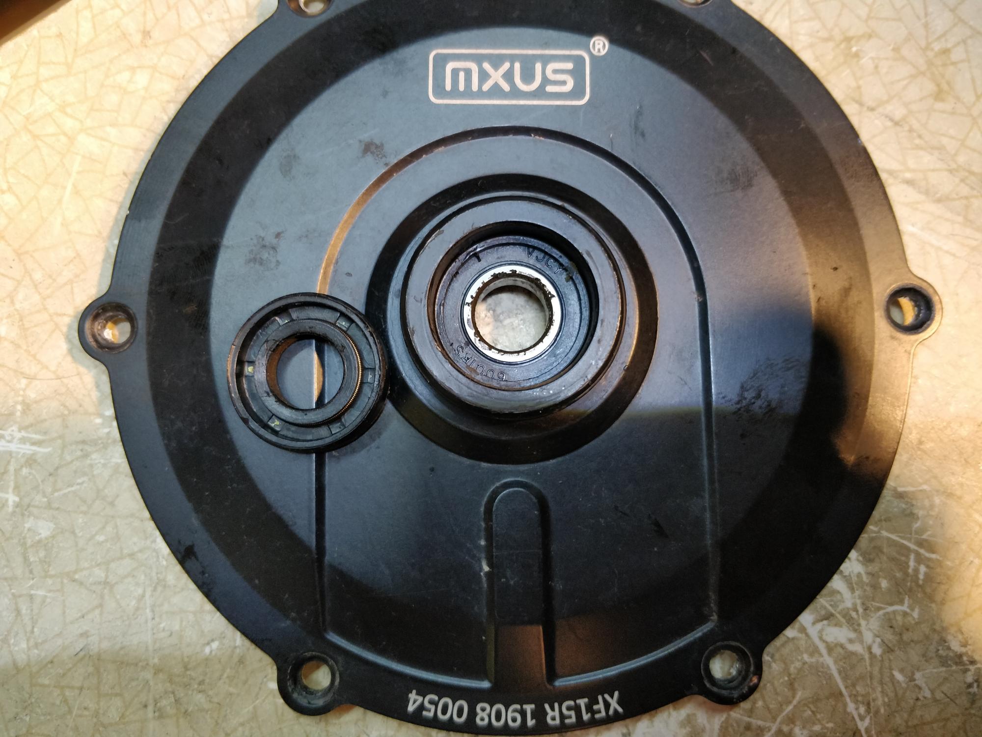

Дошли руки обслужить мотор  :ah: да и то только потому, что начали поскрипывать подшипники когда велосипед медленно ведёшь. На ходу, на любой скорости, ни каких звуков не было.
Мотору два года, пробег более 6000 км. Езжу ежедневно, на работу и обратно, просто по делам и покататься. Большая часть времени, при отрицательных температурах. Ниже -30 градусов стараюсь не ездить, но бывало и такое.
Состояние мотора порадовало - следов износа, люфтов, ржавчины и т.п. не увидел. Всё в отличном состоянии. Подшипники, которые и подтолкнули ко всему этому, и те были полностью рабочие, по крайней мере выглядели таковыми  ;-D Смазки много, но большая часть её на корпусе. Был соблазн оставить её, собрав со стенок и перенеся на шестерни...но не стал этого делать, ибо смазка для замены уже была и хотелось её испытать. Всё прочистил и нанёс EFELE SG-321, заменил подшипники 6001RS.
Мотор успешно собран, установлен на велосипед и нормально ездит.

Подшипники чем выпрессовывал?
Keksus
andr-0-n
Цитата: Олег Седой от 27 Фев. 2022 в 05:54чем
После того, как подшипники для замены были на руках, старые выбил с помощью подходящей по размеру головки(на 17 или на 19, ну или около того), постукивая по ним деревянным молотком. Забивал так же, только подбирал головку, что бы усилие удара, приходилось по внешней(наружной) обойме подшипника. Предварительно, место под подшипник и сам подшипник, смазал.
