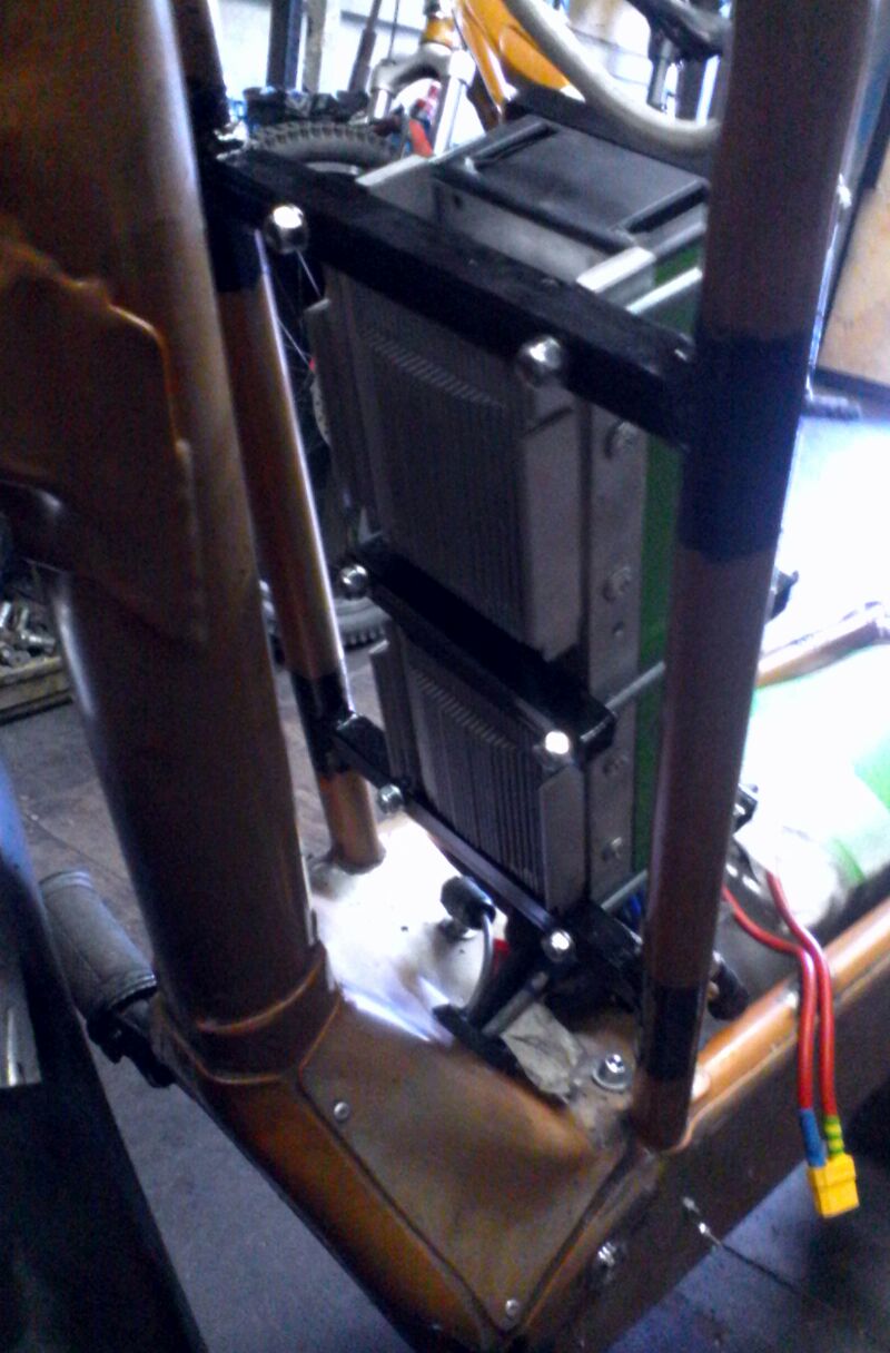

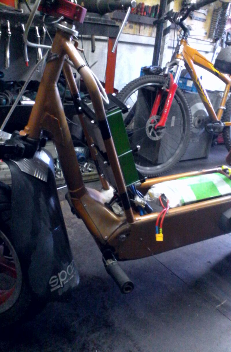

TSprinter
Пока заколхозил вот такую штуку
Буду тестить... Как бы теперь колесо не стало перегреваться :)
se80
[user]TSprinter[/user], надо торец с болтами охлаждать.
MaF
Фотки фиговые)На планшете ничего толком не видно.
Это радиатор СВО?Вентиляторы можно ставить как угодно,но вектор потока должен быть направлен попутно набегающему воздуху.
неволшебник
[user]MaF[/user], [user]se80[/user], правильно говорит, стенки корпуса очень тонкие,площать теплового контакта фетовой болвашки с корпусом очень маленькая ,площадь корпуса также очень маленькая ,ну и второстепенное - коллеги в большинстве своём компьютерщики и вкурсе - как влияет полировка поверхностей на проводимость тепла, а болвашка просто хорошо фрезерованая деталь - не полированая + внутренняя стенка корпуса также никем не полировалась... вобщем эффективность корпуса как радиатора очень низкая --- однозначно радиатор колхозить на  торец с болтами.

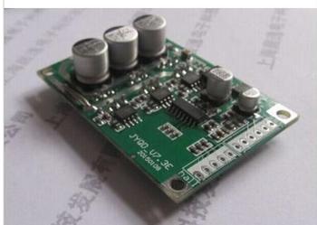

По поводу  использования Пельтье для пассивного охлаждения контроллера, который имеется в виде такой маленькой платки
ключи расположены под платой площадками наружу, винтовое крепление не предусмотрено (нет места), должны просто прижиматься платой к радиатору за счет крепления ее по углам.
Тут как назло под рукой оказалась пластинка Пельтье как раз подходящего размера.
Вопрос в чем - имеет смысл ее использовать, заодно получим изоляцию ключей от радиатора (а иначе ставить прокладки), или по эффективности отвода тепла Пельтье в итоге = прямому монтажу на радиатор через прокладки?
Требуемое питание Пельтье примерно 1,5А при 2В - т.е. не более 3-4 Вт, несущественно.

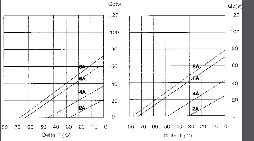

не болтайте ерундой - пельтье не дает холода! она переносит тепло с одной стороны на другую + мощность потребляемую! не 2 вольта у пельтье напряжение а 12-14! и не 2 ампера а под 4 чтоб оно хоть чтото охлаждало! Пельтье в компьютерах хотело прижиться по причине легкости получения минусовых температур и благотворной склонности к разгону под этими минусовыми температурами.
Но реальность такова - берем пельтье 12708 - жрет 12 вольт 8 ампер.
эту мощность априори прийдётся рассеивать на теплой стороне - уже без кулера не обойтись. А кроме этого она немного отбирает тепла и с холодной стороны - это тепло тоже надо рассеять с теплой стороны плюсом. но способность отбора подчиняется вот такому графику
Как видим - два графика - левый это если пластину холодную удастся охладить до 25 градусов. если не удастся(а там теплопроводность керамики плачевная) то смотрим график правее - то для 50 градусов на гарячей стороне. Вдувая ток 8 ампер будем иметь максимальный перепад температур всего 75 градусов и это если к холодной стороне не подводить тепла вообще - это предел. 50-75=-25. если же начать подводить тепла всего 20 ватт то перепад температур будет уже всего 56 градусов - тоесть температура опустится всего до -6. при этом на теплой стороне будет рассеиваться 108 ватт собственного потребления + 20 ватт холодильной мощности.
Идем дальше - грузим холодную сторону 50 ваттами(смешное тепловыделение для контроллера но ок) - перепад станет всего 30 градусов. холодная сторона будет температурой 20 градусов при этом на гарячей стороне надо будет высадить 150 ватт тепла и не дать нагреться выше 50 градусов.
предельная температура гарячей стороны тоже ограничена 90 градусами ибо пельтье - полупроводниковый прибор. там внутри обычные диоды включенные последовательно.
Я на таком модуле собирал походный холодильник. он сам самостоятельно не может в сильно утепленной сумке-холодильнике опустить температуру ниже точки росы ибо в этот момент влдага начинает конденсироваться на радиаторе и греть его. тепловыделение подскакивает и пельтье уже не справляется. если же ему помочь опустив теплоаккумулятор из морозилки - то он продлевает жизнь мороженому в два раза. но при этом снаружи воет реактивной тягой турбина от радиатора видеокарты GTX 265 на 250 ватт рассеиваемого тепла с тепловыми трубками и собственно таким леплометом что в машине за 20 минут без кондиционера температура поднимается до состояния выбежать и в море утопиться :) и при этом оно адски жрет аккум. всетаки 100 ватт потребление!
В этом плане намного лучше компрессионный цикл карно - 100 ватт потребленные хорошим компрессором дадут примерно 100 ватт тепловой мощности на холодной стороне при температуре испарителя -5. на гарячей стороне конечно же выделится 200 ватт тепла и опять же её надо будет держать на уровне не больше 40-60 градусов иначе сгорит обмотка компрессора но фреоновый медный трубчатопластинчатый радиатор намного проще охлаждать!
