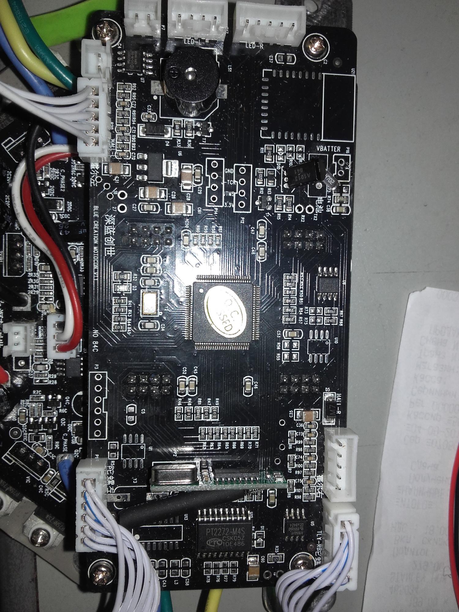

Приветствую! Посоветуйте, куда копать. Принесли т.н. Chick smart 6" с привычной проблемой - не выключается с кнопки.
При беглом осмотре обнаружена четвёртая плата на проставках поверх материнской, похоже, из тех моделей, что были до современных трёхплатников.
Тип127 не нашёл - подозреваю, что стоят другие транзисторы. Возможно, кто-то уже сталкивался с подобными динозаврамии поможет советом?..
Фото плат выложу чуть позже.

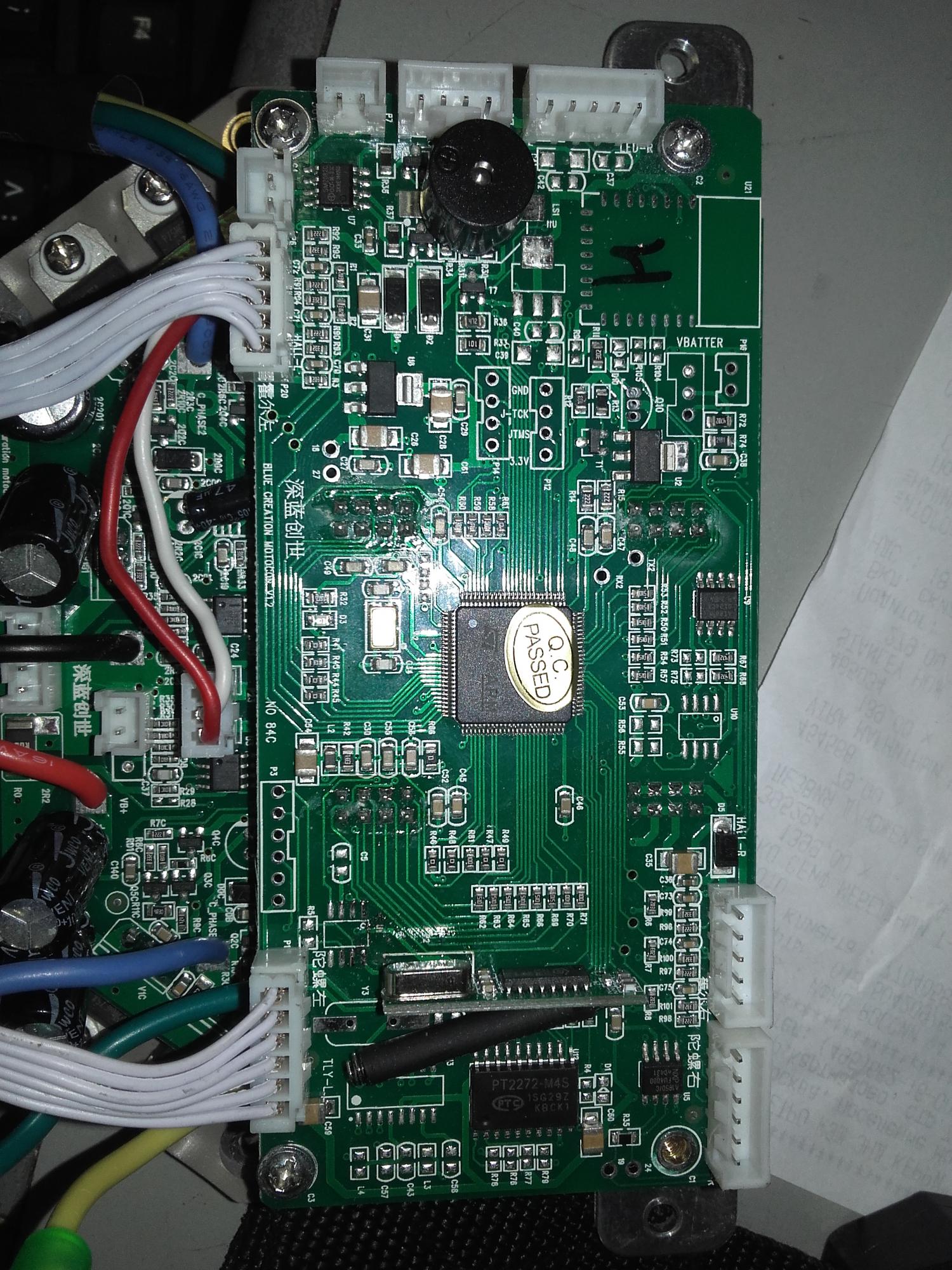

[user]lupus[/user], Не выключается или не включается? И почему "так называемый"Чик смарт? Это , как раз таки и есть именно Чик Смарт, то, с чего все начиналось. И именно четырехплатная версия, маленькая платка поверх большой и есть процессор, там же и транзистор - ключ стоит. Но он мелкий,не TIP127. Их два варианта бывает, один А1013, второй, СМД, FL9014.

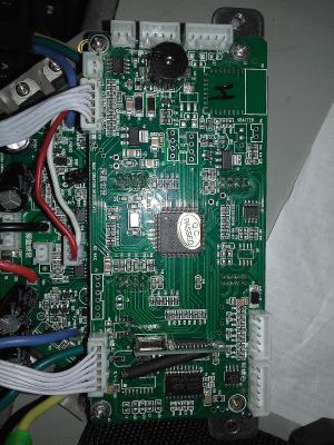

Вот фотки, вариант один:
тут транзюк А1013.
Вот второй вариант, посвежее:
здесь уже стоит СМД транзюк FL901...
Тут эти ключи врубают только питание процессора, поэтому токи не большие. Нижняя плата это цепи питания и силовая часть контроллера двигателя.

Именно не выключается, как при пробитом тип127 на нынешних моделях.
В какой части платы искать эти транзюки? На том, что попал ко мне, добросовестные китайские работяги так залили всё лаком, что маркировка практически не читаема :(

[user]lupus[/user], Если по моим фото, то в правой верхней части обеих плат стоят....да там они в одиночку, других нет. Т.е на верхней вообще один такой транзюк, не ошибиться, а на нижней один транзюк, а второй- микруха стаба на 3,3 вольта. В общем, ошибиться там не реально.
