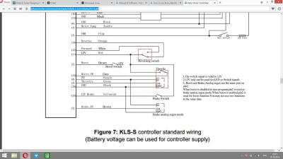

Решил попробовать аналоговый рекуп в своем  Келли , уже час вожусь с ним и ничего не получается.
Аналоговая рекуперация не работает, или я не умею ее активировать.
Пользуюсь этой подсказкой
""Regeneration setting.
Установки функции рекуперативного тормоза. Имеются три способа включения рекуперации: Вручную, выносной кнопкой; автоматически, сразу при отпускании ручки газа; и в ручную, плавно регулируя силу, с помощью дополнительного выносного переменного резистора, или датчика холла. Может быть выбран только один из вариантов. Использовать два или все три способа одновременно не получится. ""
А именно , в программе конфигурации   Brake switch - отключен ( что естесствеенно ) , так как я буду пользоваться подачей 0-5 В на клемму №2 разъема DJ7091Y 2-3-21.  Brake AN.
Короче , окно кофигурирования рекупа выглядит вот так
Для управления уровнем сигнала поставил переменное сопротивление 10 кОм., подключил его к +5В .
перепробовал , разные положения разных ползунков, - нивкакую не рекуперирует.
Контроллер вообще не реагирует на  подачу напряжения 0-5В на  контакт  Brake AN.
Что не так я делаю?

не угадал ты,
если выключить в программе BSW , но  замыкать его на землю то получается стоп-кран и ток рекуперации небольшой
если включить в программе БР СВ , получается более плавное торможение с бОльшим током рекуперации
0-5в тормозной вход работает у меня только после замыкания brake switch
а123 lifepo4  80в + Кваншунь +  Kelly
Подвеска TTR250
yurgen
[user]Vist[/user], Огромное спасибо , и у меня теперь заработало.
[user]guliyants[/user],  хорошо бы подправить инструкцию, потому как в ней ошибка.
Аналоговая рекуперация , так же как и дискретная , включается  все той же кнопкой   Brake switch , естессно она должна быть включена в конфигураторе.
А вот уровень рекуперации зависит от подачи напряжения на контакт Brake AN.

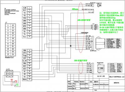

sveiser - правильно все спрашивает. Он купил контроллер KLS7212SW - вот последняя буква - означает что этот контроллер сделан для denzel
Функционально одинаковы, просто для denzel - убраны контакты которые не использутся на электробайки (всякие педали, реверс и так далее), но выведены дополнительные контакты.
Отвечу по порядку:
Основной разъем (8-ми пиновый) - там в принципе все понятно - но кое что поясню:
+B - это запаралеленный контакт внутри контроллера от плюс батареи, PW - это контакт на включение контроллера - т.е. Вам нужно через ключ (или сигнализацию denzel) просто соединить B+ и PW для включения "зажигания"
SPEED - это контакт внутри контроллера запаралелен с кабелем с одного из датчика Холла - предназначен для снятия скорости.
12V - внутри контроллера есть слабо мощный сигнал 12В - предназначенный ВНИМАНИЕ - ТОЛЬКО для использования его для тормозных сенсоров. - Этот сигнал подается через тормозные сенсоры на контакт BR-SW - для перевода двигателя в режим генератора.
Петля из желтого провода - это ограничение скорости - при разрыве - снятие ограничения. Потом Вы можете поставить переключатель если хотите иметь ограничитель скорости.
В комплекте два "свистка" - один это передатчик блютуф, второй который с красной изолетной - это "индикатор" - вы можете подключить его и оставить вместе с контроллером. У него внутри есть красный и зеленый светодиоды - которые будут информировать Вас о состоянии системы.
Про датчики Холла - странно что нет ответных разъемов - возможно забыли положить - но вы можете использовать любые разъемы которые Вам нравятся.
