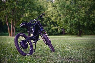

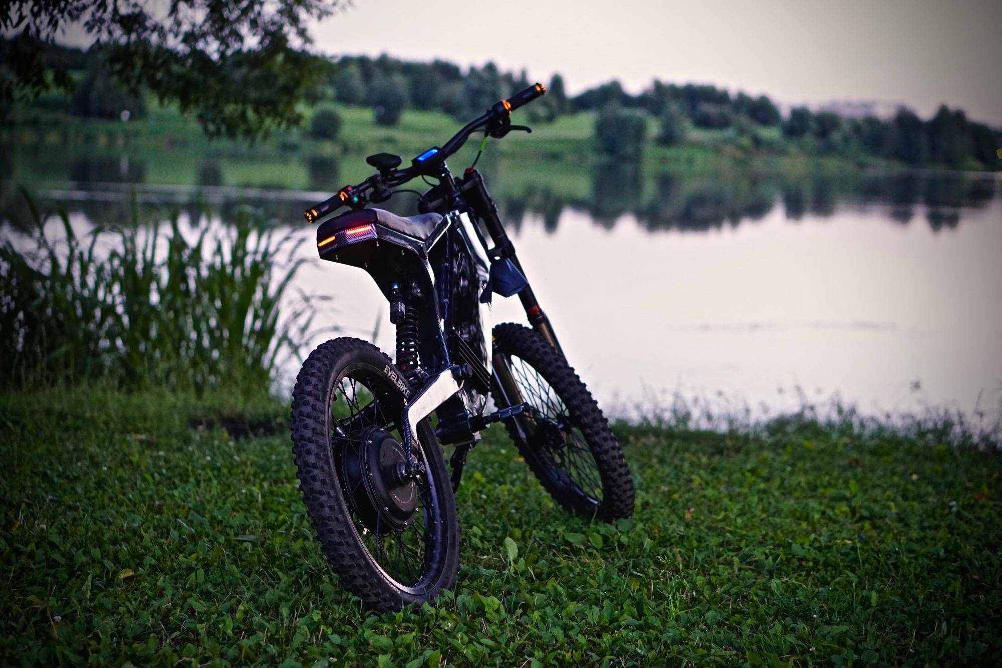

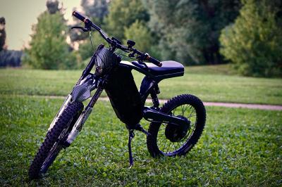

Вкладываю небольшую фотосессию:

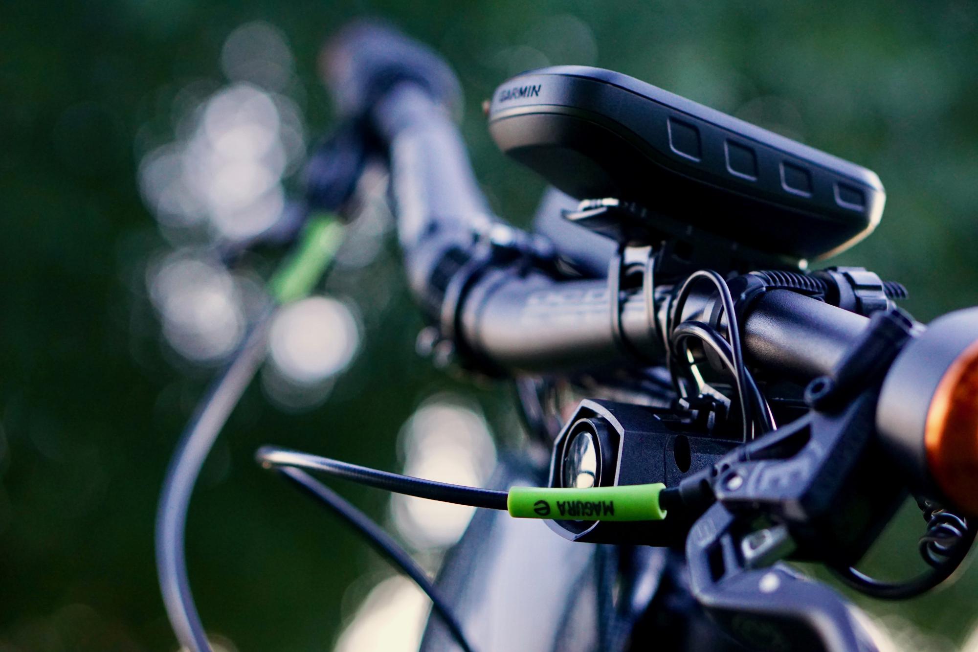

1. Тормоза. То что стояло в базе (некий брэнд Rad Land ценой в 6т.р. на Али с доставкой) использовать крайне трудно - тормоза явно не выдерживали нагрузки и им нахватало эффективности, работает только один поршень. Герконовые датчики торможения/рекуперации постоянно залипали.
Решение: сменил на Magura MT5e. Разъемы датчиков подошли без доработок. Торомоза четерехпоршневые. Вместо герконов там стоят обычные микровыключатели.
