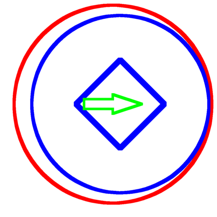

Не хотел забегать вперед, ну да ладно. Педальная резьба на самом деле при педаляже затягивается (вопреки очевидности). Виновата прецессия, происходящая в резьбовом соединении. Явление больше известно в англоязычной среде.
http://blog.everydayscientist.com/?p=2655
http://en.wikipedia.org/wiki/Precession_(mechanical)#Bicycle_pedals
http://en.wikipedia.org/wiki/Bicycle_pedal#Attachment
Нажмите на картинку
Красное кольцо - грубо говоря отверстие в правом шатуне.
