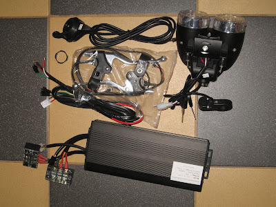

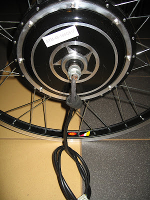

Батарейку заказывал у Cammy_CC, 48V 10Ah стоила 347 USD, приехала батарейка с лейблом VPower
Комплект мотор-колесо уже у самого VPower, комплект стоил 369 USD. В комплекте сумка, фонарь, контроллер очень хорошо внешне сделан.
Таможню не платил, все укладывается в нормы. Все получил в те сроки, за которые платил, без повреждений.
Здесь первый тест    Видео и фотка
