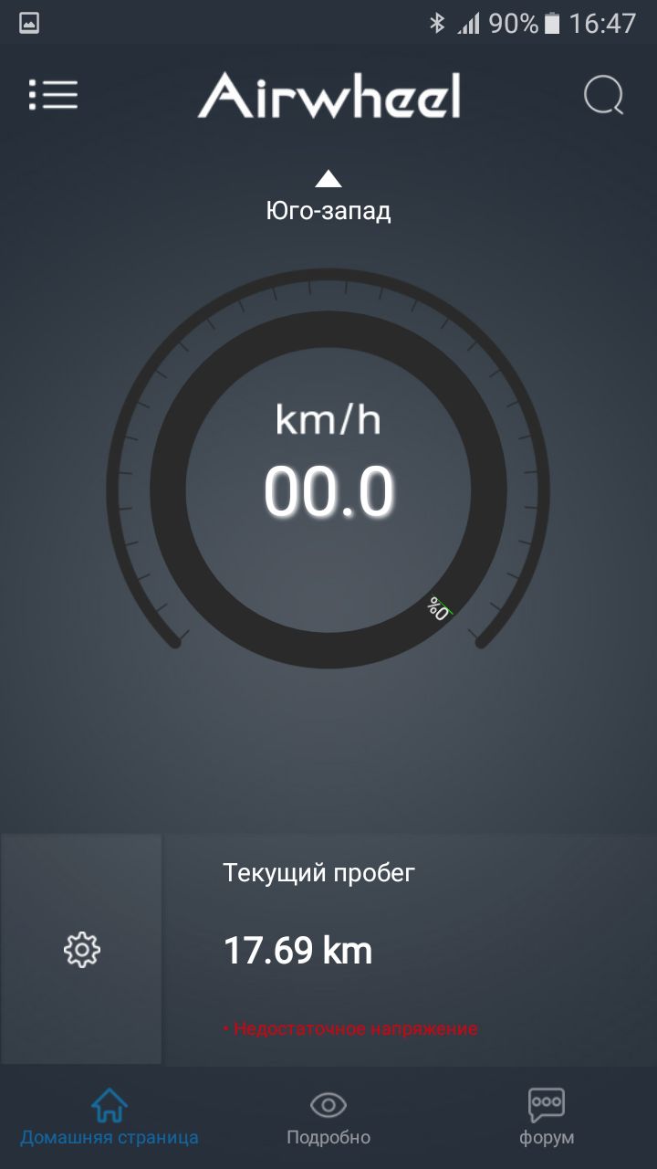

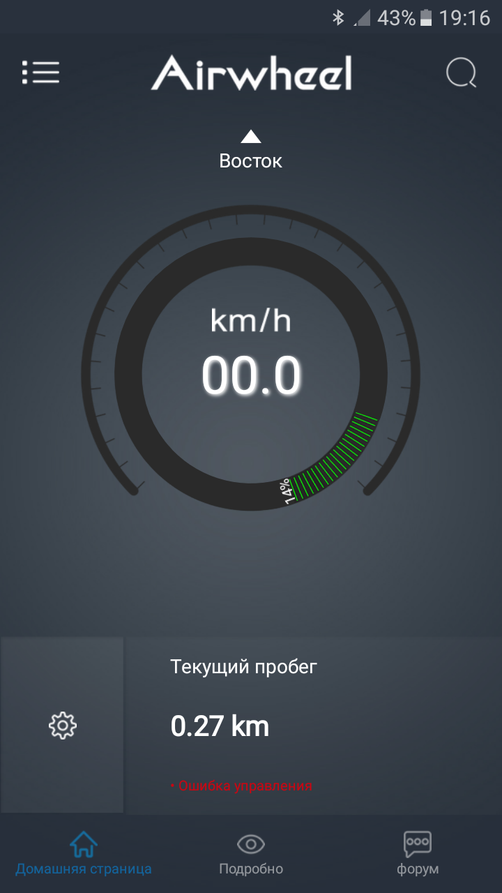

Блин, заболел мой Z3... Точнее, не сам Z3, а аккум. Когда курок газа полностью выжимаешь, он выключает мотор и выдает ошибку "Ошибка управления". И самокат не едет.
На втором аккумуляторе вроде нормально все.
Причем дело не в аккумуляторных элементах, так как если подключить другую батарею элементов, ошибка не исчезает.
Че делать, не знаю :(

Да, выключает только при газе в пол. Ну где-то на 90% хода курка вырубает. То есть до 85% он нормально работает. Я думал, что дело, может быть, в курке - но нет.
От заряда не зависит, проверял уже. И от банок тоже, я менял местами банки. Проблема с электроникой в одном из аккумов. Я так думаю. Завтра попробую еще на втором аккумуляторе активно покататься.

Не, у меня другое. Была мысль, что при нагрузке какая-то банка просаживается - но нет, этот сбой не зависит от нагрузки, он одинаково воспроизводится и на холостом ходу, и при нагрузке. Не зависит также от оборотов колеса: если сразу нажать, колесо только дернется и тут же выключится. Либо можно разогнаться, а потом дожать курок - и оно вырубится. В общем, завтра покатаюсь на другом аккумуляторе, если все ОК, то придется где-то искать плату контроллера.

Еще сейчас в приложении Airwheel установил ограничение передачи - ну поставил 3 (из 15). Та же хрень: колесо хоть и крутится медленнее, но точно так же останавливается, стоит вдавить курок до конца. В общем, все ясно, проблема точно в контроллере. Попробую найти плату.
