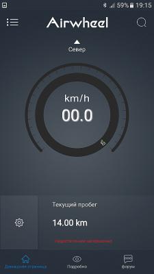

#210
Товарищи, я-таки доездился до нуля! См. картинку ниже. Умаялся выкатывать, но ради эксперимента сделал  B-) Что интересно, чем ближе показания к нулю, тем медленнее разряжается батарея. Так на последних 10%-ах при пробеге 9 км я проехал 5 км, а не 1. Для сравнения, на первых 33%-ах я проехал всего 2,5 км  :kidding:
При достижении показания "0%" батарея принудительно не отключается. На таком показании я проехал порядка 1 км. Причем самокат ехал довольно уверенно. Но последние 100-200 м он уже почти не тянул (резко уменьшилась скорость до уровня пешехода). А потом просто остановился из-за нехватки сил.

14км это замечательно! Скажите пожалуйста, а как вы выкатывали эти 14 км? Газ в пол или спокойная езда, какое покрытие... Интересно просто...

По асфальту. Горок у нас нет - есть просто небольшие уклоны вверх/вниз. Небольшие - это значит, что обычный самокат там будет сам катиться под горочку, но наш электрический - нет. Однако на велосипеде на участках "вверх" приходится налегать на педали :)
Ехал я не тошнил. Под уклон, понятное дело, на полную я газ не нажимал. А в горку - почти на полную. Ну и когда батарея уже подсаживается, там хочешь не хочешь газ до упора нажимаешь.
Правда, есть одно но - я 60 кг  :pardon:

rx3avs
Цитата: Midas от 05 Май 2017 в 19:37
..... А потом просто остановился из-за нехватки сил.
Надеюсь на зарядку сразу поставил?  :-)
А вообще "новость" хорошая. :dance:
Midas
Уже зарядил :).
Кстати. При нуле (который совсем ноль, самокат меня не везет) на батарее было 32 вольта.
