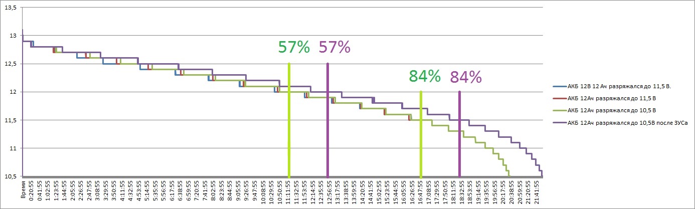

У меня снова появился Кулон-912, теперь могу снимать логи разряда АКБ для выяснения правильной разрядной кривой АКБ.
Снова Yuasa NP12-12 (12Ач). Сначала трижды заряженный Кулоном, потом трижды заряженный ЗУСом, т.е. можно считать, что ЗУС над ним поработал, и теперь разрядная кривая должна стать ближе к той, которую представил г-н Сорока. Следовательно достижение отметки 12В должно сместиться ближе к концу разряда и в идеале приблизиться к 86% времени разряда.
После третьего заряда ЗУСом поставил АКБ на контрольный разряд Кулоном нагрузкой 0,6А до 10,5В, недавно разряд закончился, представляю общий график разряда - барабанная дробь...
Небольшие пояснения к графику. Фиолетовая линия это последний разряд после "восстановления" ЗУСом. Пишу "восстановление" в кавычках потому что АКБ новый, там еще ничего не успело испортиться, нечего восстанавливать.
Разряд длился 22 часа - на 1,5 часа дольше чем после заряда Кулоном, что не может не радовать. "Восстановление" ЗУСом видимо открыло в АКБ новые резервы и его емкость выросла до 13,2 Ач, после Кулона емкость была 12,4 Ач. Т.е. "восстановление" прошло успешно.
НО! Несмотря на то, что линия разряда стала длиннее, она осталась абсолютно пропорциональна той, что была снята прежде, и той, которую обещают производители АКБ. Т.е. как и прежде достижение напряжения 12,00 В произошло примерно через 12 часов 50 минут или  57% от общего разрядного времени, следовательно при достижении 12,00В АКБ потерял 57% своего заряда, а не 86%, на чем упрямо настаивает г-н Сорока. Отметка 11,5В достигнута в среднем через 18 часов 30 минут - 84% общего времени разряда, т.е. там же,  что и была раньше.
Не находит своего подтверждения версия про то, что ЗУС каким-то образом влияет на форму разрядной кривой, а в результате АКБ дольше держит напряжение 12В.
Логи как и раньше здесь.

Да, график действительно удлинился, разряд длился на 1,5 часа (6,5%) дольше чем раньше. Это безусловно заслуга ЗУСа.

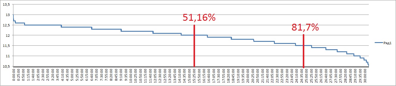

Яков93
#35
Следующая подопытная батарея это Challenger G12-100H (100Ач, №4 в моей системе) выпуска 2013 года, работает у меня в "солнечной системе" с сентября 2014 года без перерывов и выходных.
ЗУС на ней не испытывал, потому что первые же два разряда/заряда Кулоном показали, что емкость АКБ и так 95% от номинала, смысла ее лишний раз глубоко разряжать никакого нет. К сожалению Кулон не настолько гибок в отношении разрядной нагрузки как тот же ЗУС, его максимум только 3А, поэтому разряды шли очень долго - по 30 с лишним часов.
Первый разряд до 10,5В шел 30 часов 21 минуту, показал емкость 91,1Ач, вот разрядный график
Середина 12-вольтовой ступеньки находится на 15 часах 27 минутах разряда или 51,16% разрядного времени.
Середина 11,5-вольтовой ступеньки на 24 часах 46 минутах разряда или 81,7% разрядного времени.

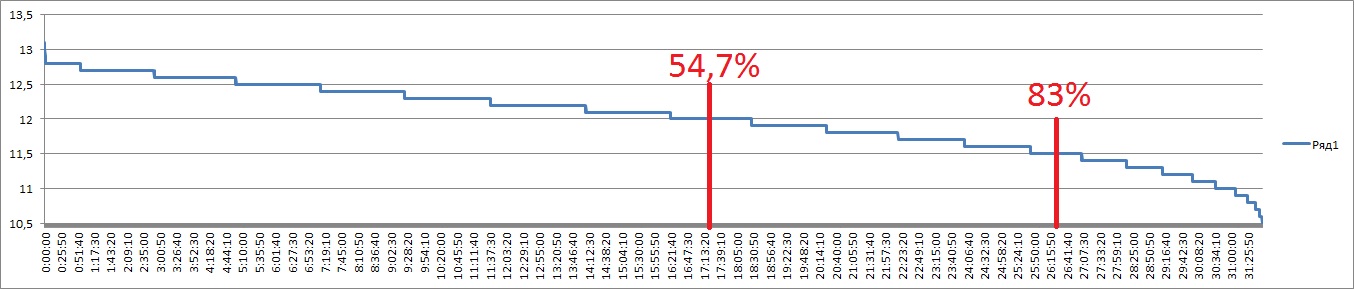

Я снова зарядил АКБ Кулоном ассиметричным током (5сек. заряд 10А, 2,5сек. слабый разряд).
Опять разрядил до 10,5В, разряд шел 31 час 49 минут, показал емкость 95,5Ач, вот разрядный график
Середина 12-вольтовой ступеньки находится на 17 часах 24 минутах разряда или 54,7% разрядного времени.
Середина 11,5-вольтовой ступеньки на 26 часах 25 минутах разряда или 83% разрядного времени.
Как видно снова теория г-на Сороки про то, что АКБ отдают 86% своего заряда при разряде до 12В не подтверждается, теперь уже и с гелевым, не слишком новым АКБ.
