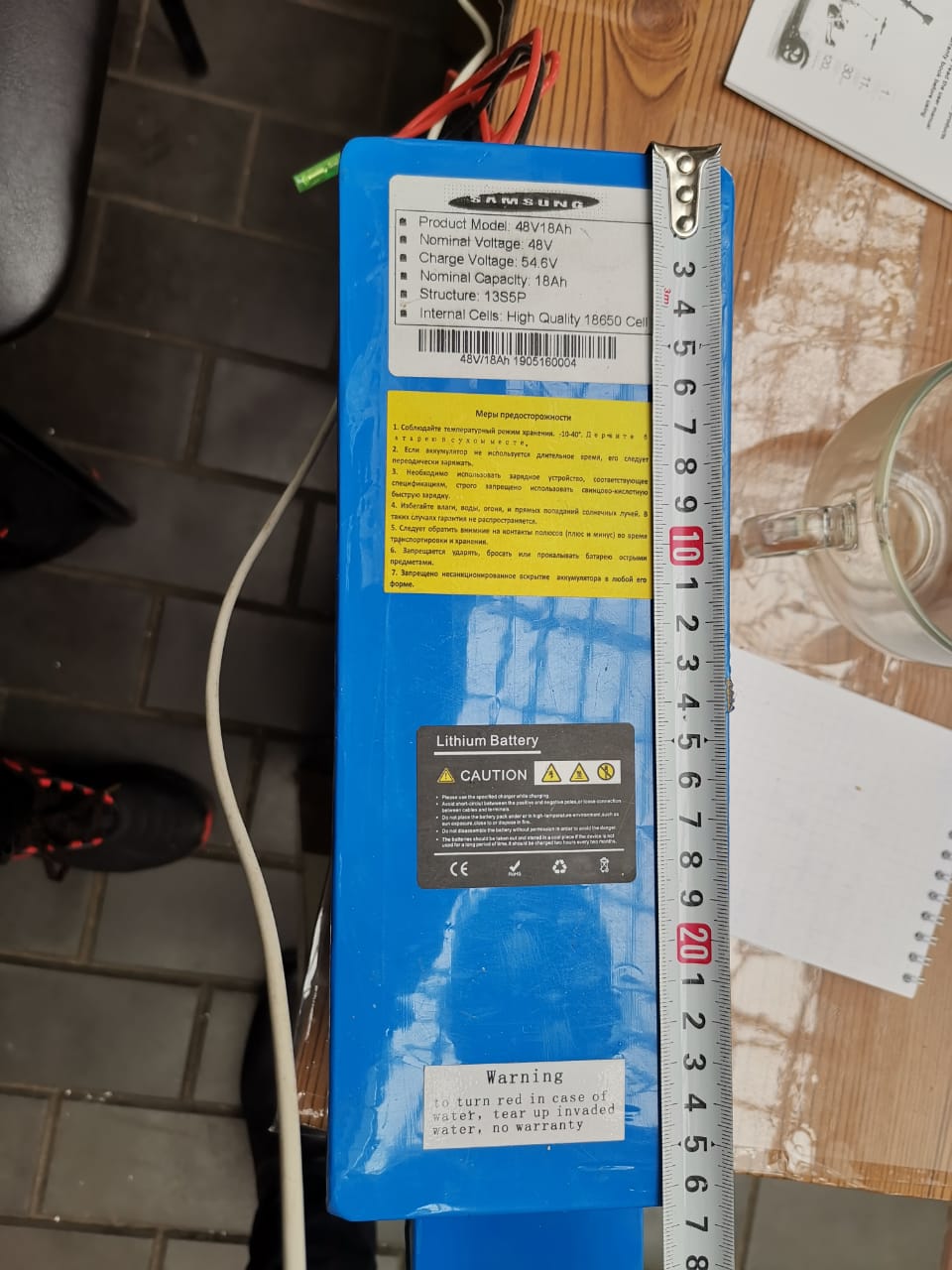

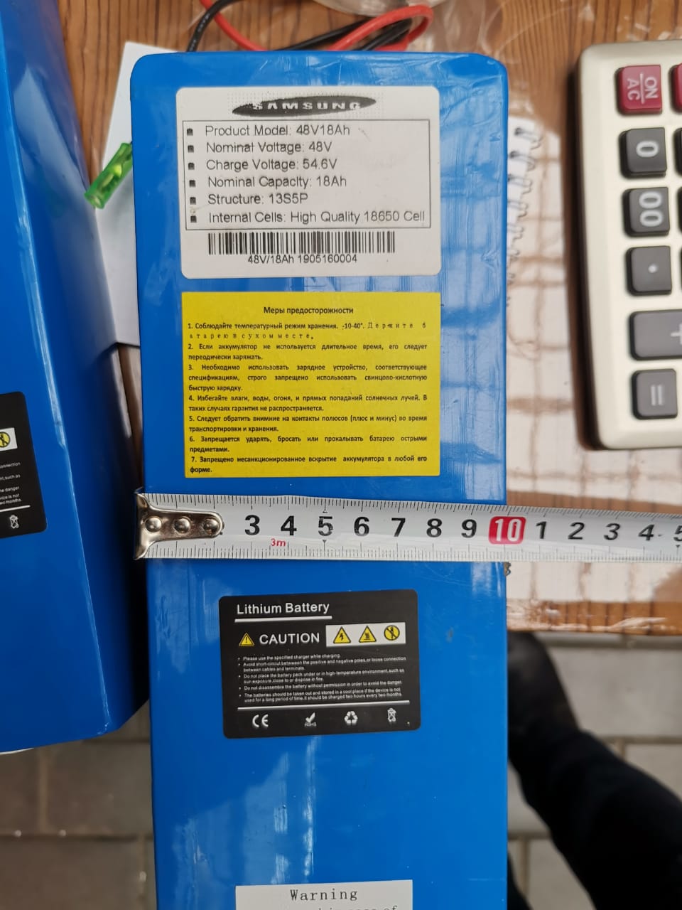

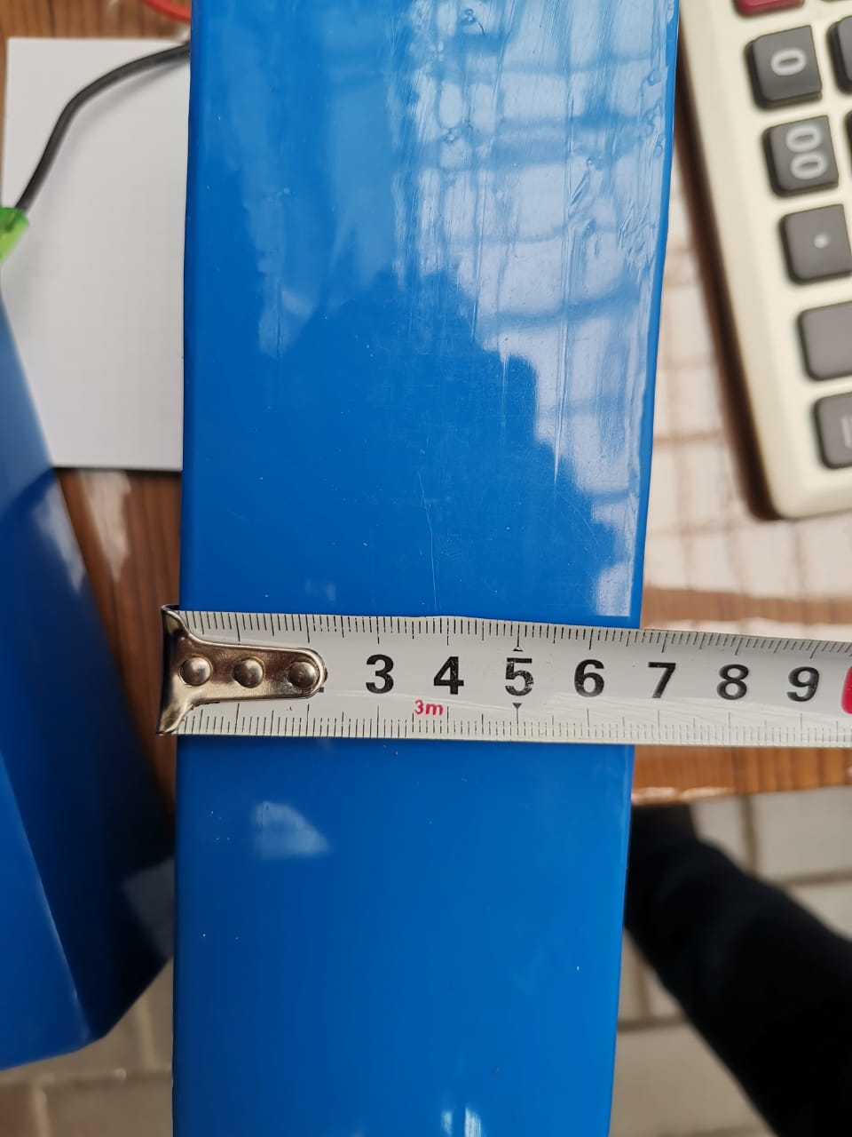

А кто нибудь сталкивался с такой батареей? Какие у нее реальная емкость может быть?
Очень большие сомнения что в сборке 5Р может быть 18ман
[user]Kitano[/user], там квадратные холдеры чтоли внутри.
В такие габариты можно смело 13s6p упхать.
Так что либо там 6p
Либо больше, чем на 14-15ач я бы не рассчитывал.

[user]tmiaer[/user], Написано 18650 Cell, но такого формата больше 3400 как я знаю не бывают.
[user]spb-e[/user],  Пока не тестил, вот думаю заказывать у поставщика или нет,  цена хорошая, и говорит за качество ручается)
[user]Kitano[/user], это не твои фотки?
Больше 3400 действительно нет банок, и то у брендов. Я что-то сомневаюсь, что там прям реальный самсунг. Цена какая?

[user]tmiaer[/user],  Нет это мне сам поставщик прислал. За 10500 отдает.
Так то может прислать на тест оплатив только доставку с Москвы. Если 15Ан будет то уже неплохо

[user]Kitano[/user], 10500 за 860втч + качество?
Уверен, там нет ни того, ни другого. В лучшем случае стоят какие-нибудь 2500-2800 банки, собранные в соседнем подвале.

[user]tmiaer[/user], Ну это не розничная цена как дилеру. Понятно конечно что не самсунг и емкость ниже, просто на сколько?!
Найти бы акум от Ibalance Bandit или Atlhet.
Цитата: spb-e от 06 Март 2020 в 19:52
на практике конечно более 3,2Ач с "банки" не удалось пока "выжать"
Ходят слухи, что с совсем новых можно таки высосать 3.3-3.35
Но очень быстро проваливается до 3.2 и ниже, потом замедляется.

[user]tmiaer[/user], Ну это не розничная цена а как дилеру. Понятно конечно что не самсунг и емкость ниже, просто на сколько?!
Ну я свою оценку дал.
Можешь верить, можешь нет.
Но 3600 там неоткуда взяться.
А чем больше написана фейковая ёмкость, тем меньше там на практике оказывается...
Пусть фотки кишков пришлёт.

[user]tmiaer[/user], Возьму на пробу и сделаю полный тест.
