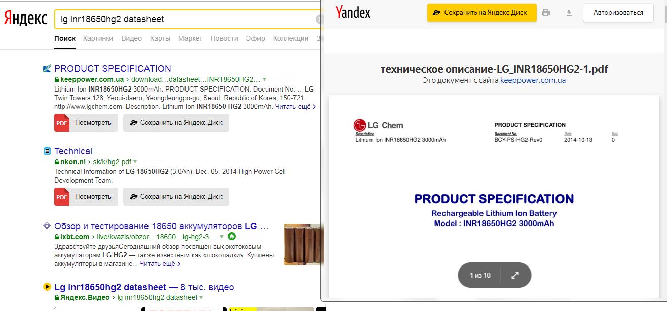

[user]Blik86[/user], Спасибо коллега, теперь если есть возможность,  пожалуйста ссылки на даташиты крайних двух элементов (на картинке), не будем же мы всёрьёз расматривать средний элемент? Спасибо.
#Требую РЕФЕРЕНДУМ и суд над Горбачёвым
Blik86
На LG (которых нет в наличии) даташит там есть, и отзывы есть. Panasonic за 7евро+доставка ну вообще не интересны...
неволшебник
[user]Blik86[/user], справедливости ради -- шит должен явиться по первому малейшему требованию и содержать логотип компании.... нет шита = нет элемента.

[user]Blik86[/user], У кого? у фейкового интернетмагазина, торгующего фейковыми несуществующими элементами?

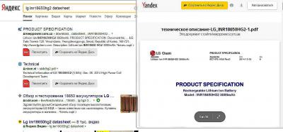

Вы видели мой скрин -- у кого именно я потребовал даташит - у яндекса -он мне его тот час предоставил.

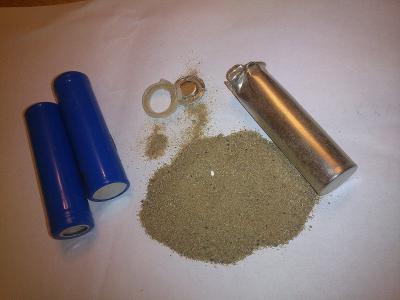

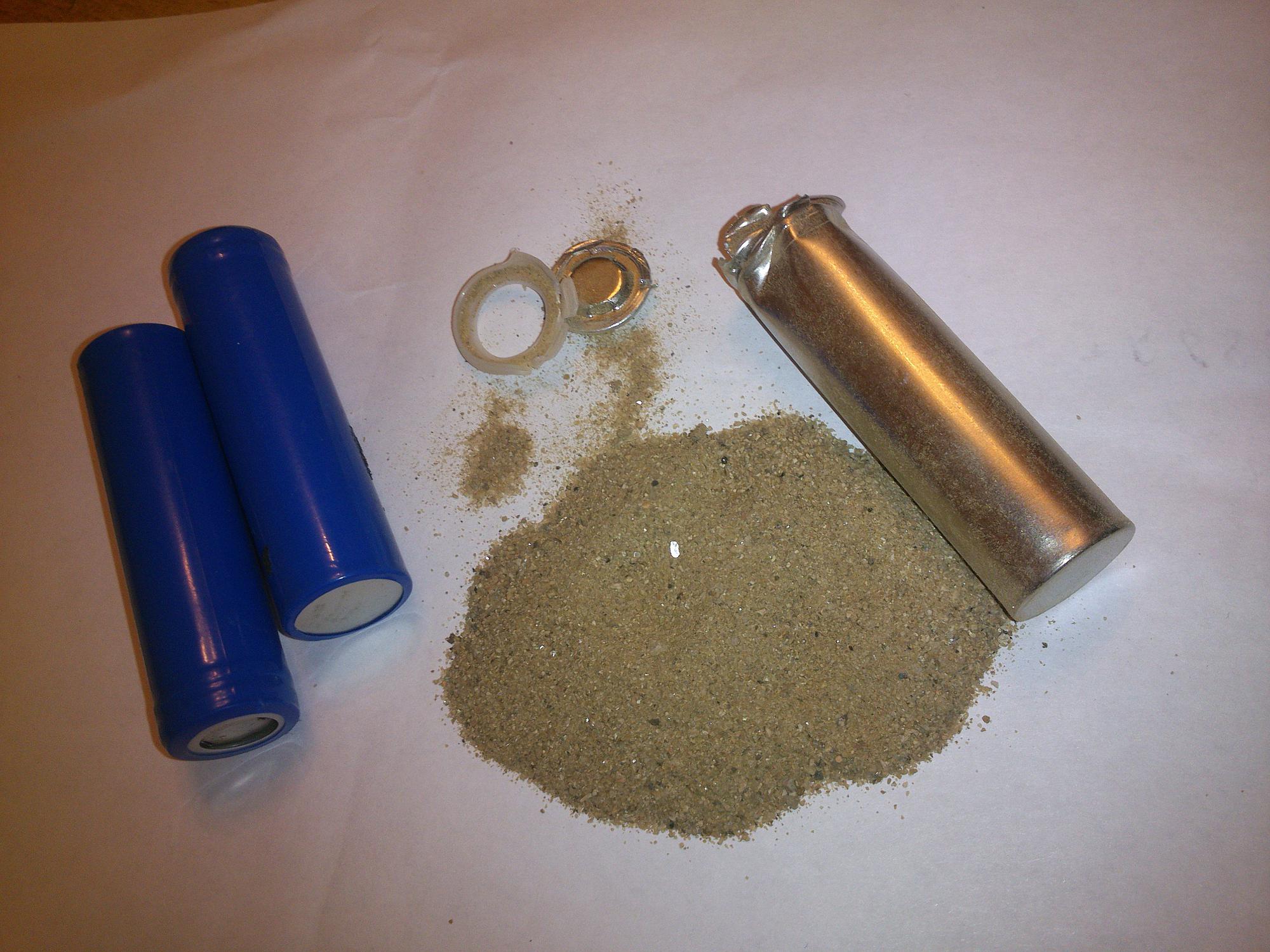

кстати тут прикол недавний.... родственники в арабских эмиратах прикупили повербанку... тяжёлую реально, нечаянно она упала и раскрылась -- там подключены только три элемента из шести... ну наверное ошиблись ,с кем не бывает, тем более этож арабы- если что фальшивщику голову с плеч....ага... конечно... вообщем вскрыл я один не подключенный элемент:
оригинальный китайский песочек детектед.... как там путешественники, очень ценят горсть земли где побывали.... могу продать настоящей китайской земли, два контейнера не распакованные.. :laugh:

Цитата: неволшебник от 27 Апр. 2019 в 22:41Вы видели мой скрин -- у кого именно я потребовал даташит
Если вам делать нечего я тут причем? Повторяю еще раз даташит и отзывы на LG у них есть на сайте! Если вы слепой... https://nkon.nl/sk/k/m36.pdf

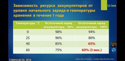

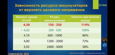

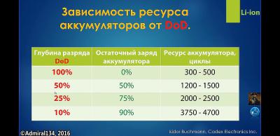

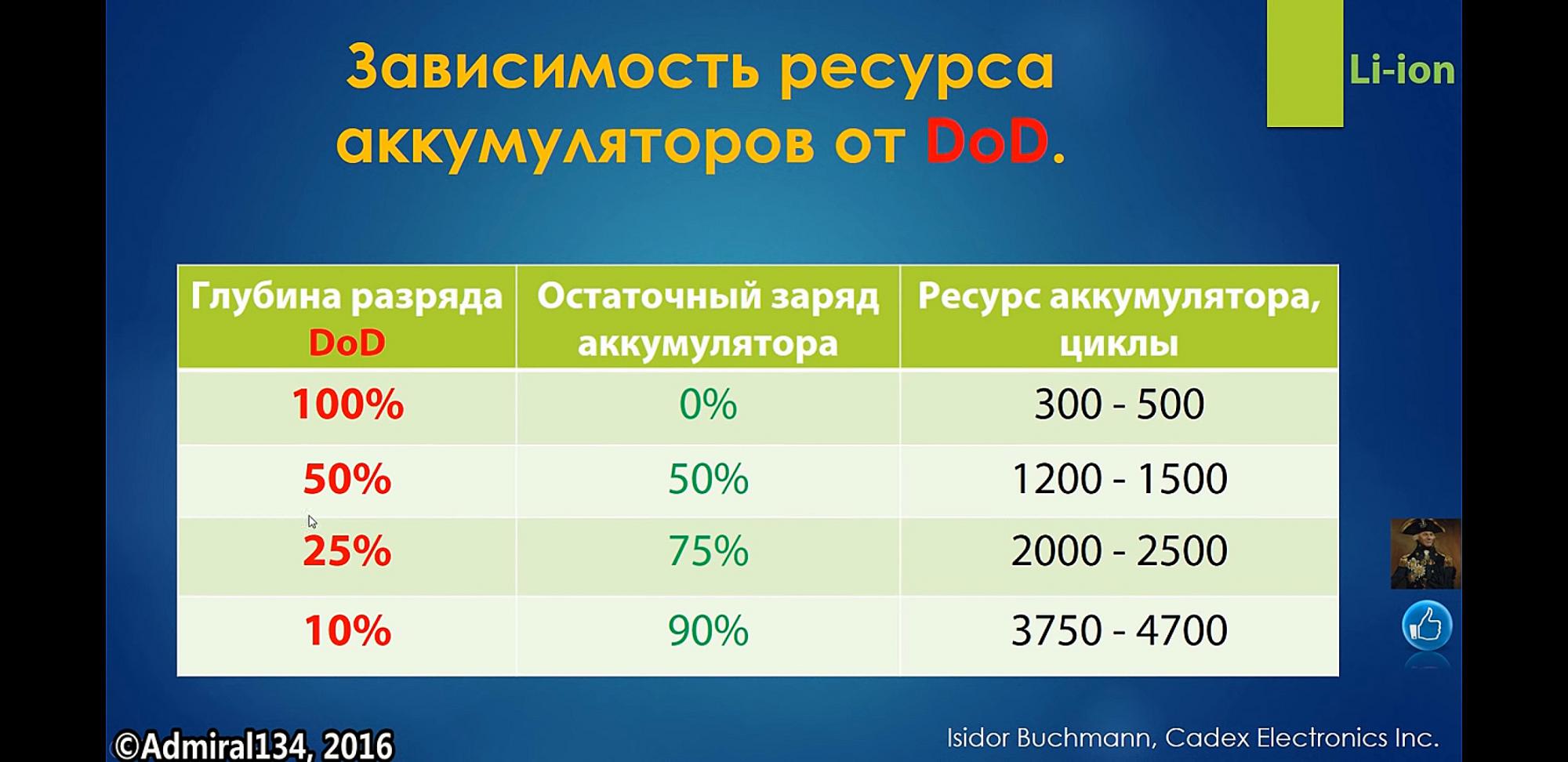

Подскажите, пожалуйста, с т.з. срока службы Ли-Ионных батарей опасно вообще заряжать их до упора или только хранить в таком состоянии определенное время (какое?). Нет ли смысла хранить в недозаряженном виде, а прямо перед длительной поездкой дозаряжать полностью? У меня полностью до 54,5 В заряжается 13s.
Минимум БМС отрубает на 45 В.
Pulse
[user]Meandr51[/user], что такое т.з?
Ресурс аккумулятора зависит от многих факторов. В том числе и от верхнего уровня напряжения, даже если вы его зарядили до 4,2 В то полных циклов будет уже меньше, чем если бы зарядили до скажем 4,1 В. Но смысл заряжать аккумулятор полностью для дальних поездок есть, т.к аккумулятор отдаст в итоге больше энергии.
