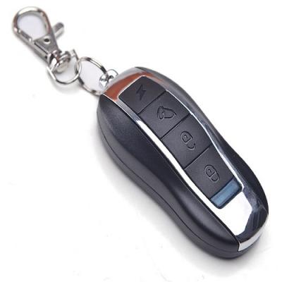

[user]Crimeans[/user], Добрый день всем!

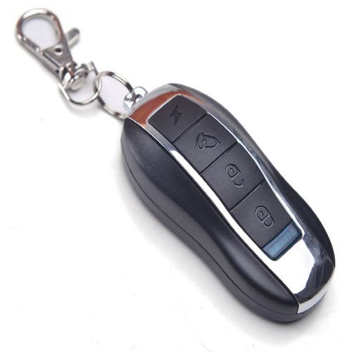

Будьте любезны подскажите как привязать пульт ду в сегвею? Изначально он работал. Но сегодня сегвей никак не хочет реагировать на пульт. Сегвей полностью заряжен, батарейка в пульте не села. Не могу найти статьи по данной теме. Помогите плиз  :ah:

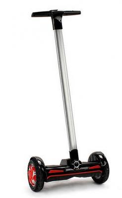

Китайский TG-F1
С вот таким пультом
Вот видео по нему https://www.youtube.com/watch?v=x92N_rRitSw&feature=youtu.be
P.S. Знаю что не та тема, знаю что есть гугл (все обыскал, не могу найти инфу).
Crimeans
[user]foxbook[/user], Так это же стандартный пульт для гириков. и приемник и пульт от мини сигвеев. скорее всего сам пульт не работает . Воозможно, после удара при падении. Надо попробывать другой пульт .Частота у них одна, они не кодированы.

В общем нашел как привязать пульт. Хочу поделиться инструкцией, может кому то пригодиться.
1. Зажимаете кнопку включения на самом сегвее. Удерживаете ее несколько секунд до включения экрана с информацией. Отпускаете кнопку.
2. Нажимаете вторую и третью кнопку на пульте дистанционного управления (открытый замок и колокольчик). Возможно понадобиться нажать эти две кнопки несколько раз.
3. Выключаете сегвей кнопкой на нем.
4. Включаете, пульт должен работать!

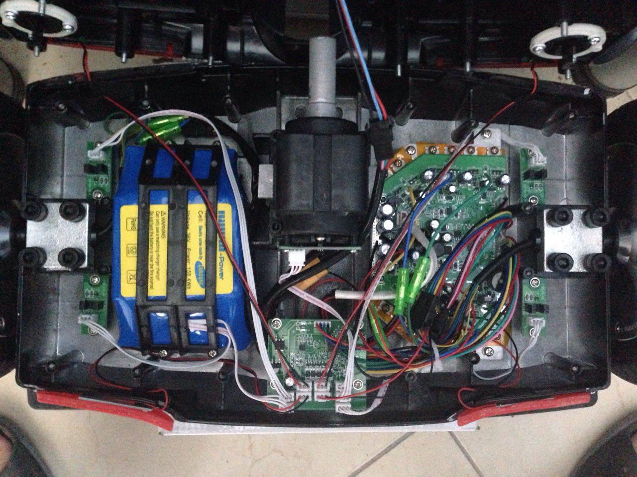

болгарин

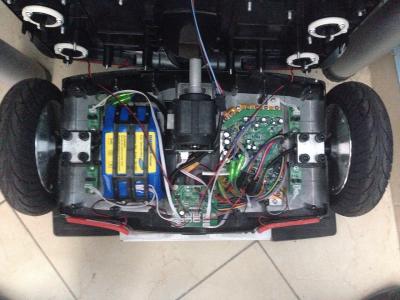

А есть у кого фото внутренностей этого TG-F1?
foxbook
Есть, вот пожалуйста!

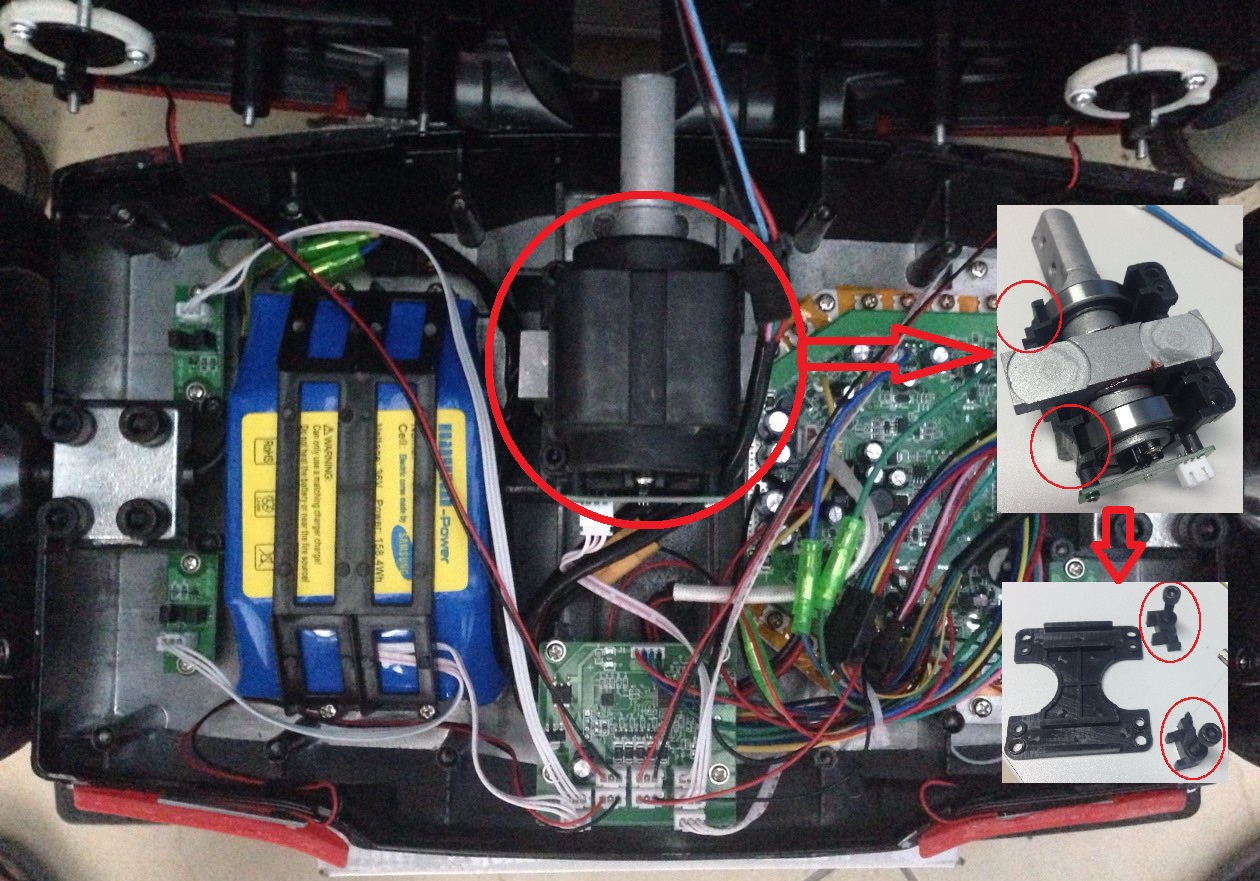

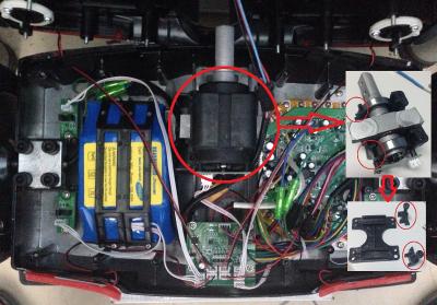

foxbook

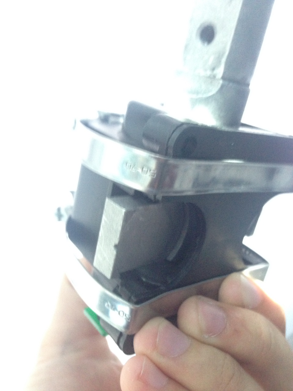

Ребята, а может кто направит в нужную тему. Стал руль влево крутиться довольно туго и соответственно поворот происходить медленно, а вправо наоборот очень быстро (повышена чувствительность вправо). Все болты подтянуты, мне кажеться проблема в самом датчике поворота.
болгарин
#26
Спасибо за фотки, давно искал. У меня есть все эти платы, не знал как подсоединить. Вот только бы пачку проводов над платой разъерошить бы и сфотать. А то плохо видно какой жгут куда идёт. Если руль чисто механически туго крутится, то датчик ни причём. Скорее в пружинном механизме дело, на котором стоит платка с датчиком холла. Ведь он центрует и подпружинивает руль.
foxbook
Нашел решение сам. Отбили крепление в районе системы поворота руля(  Нужно менять или укреплять.

Crimeans

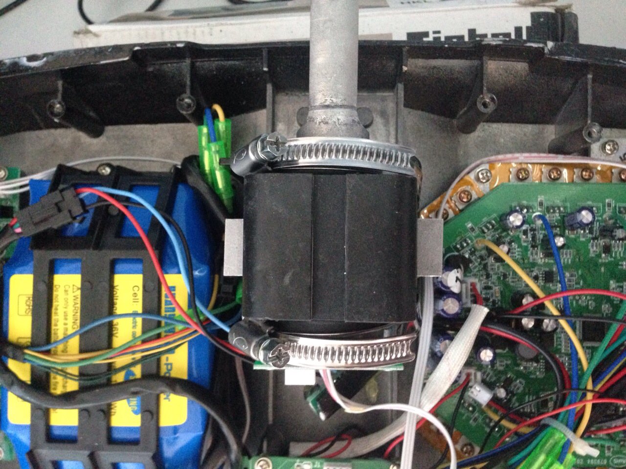

[user]foxbook[/user]? Эти крепления очень хлипкие , уже приходилось такое делать... Берешь металлические хомуты автомобильные и стягиваешь в двух местах. Подходят и пластиковые широкие.

Спасибо! Я тоже об этом подумал. Постараюсь отписаться по результату)

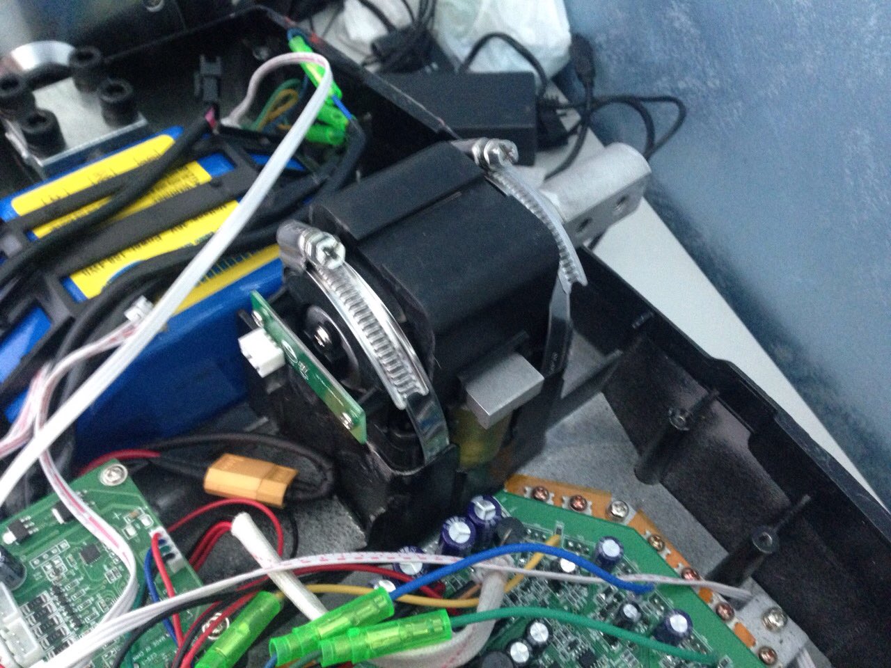

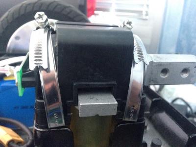

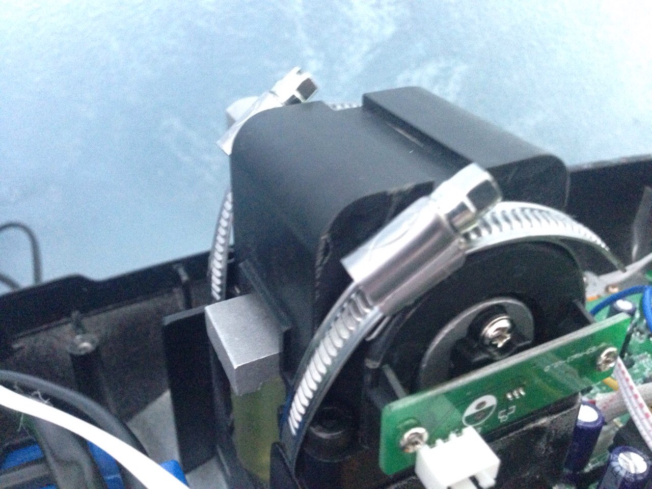

foxbook
Цитата: Crimeans от 16 Авг. 2016 в 20:08
[user]MPS[/user], Чувствую я, что надо в слесарке заказывать эту деталь из металла.... Отбоя вскоре не будет от желающих купить....
Я за металлическую такую заплачу))) :wow:

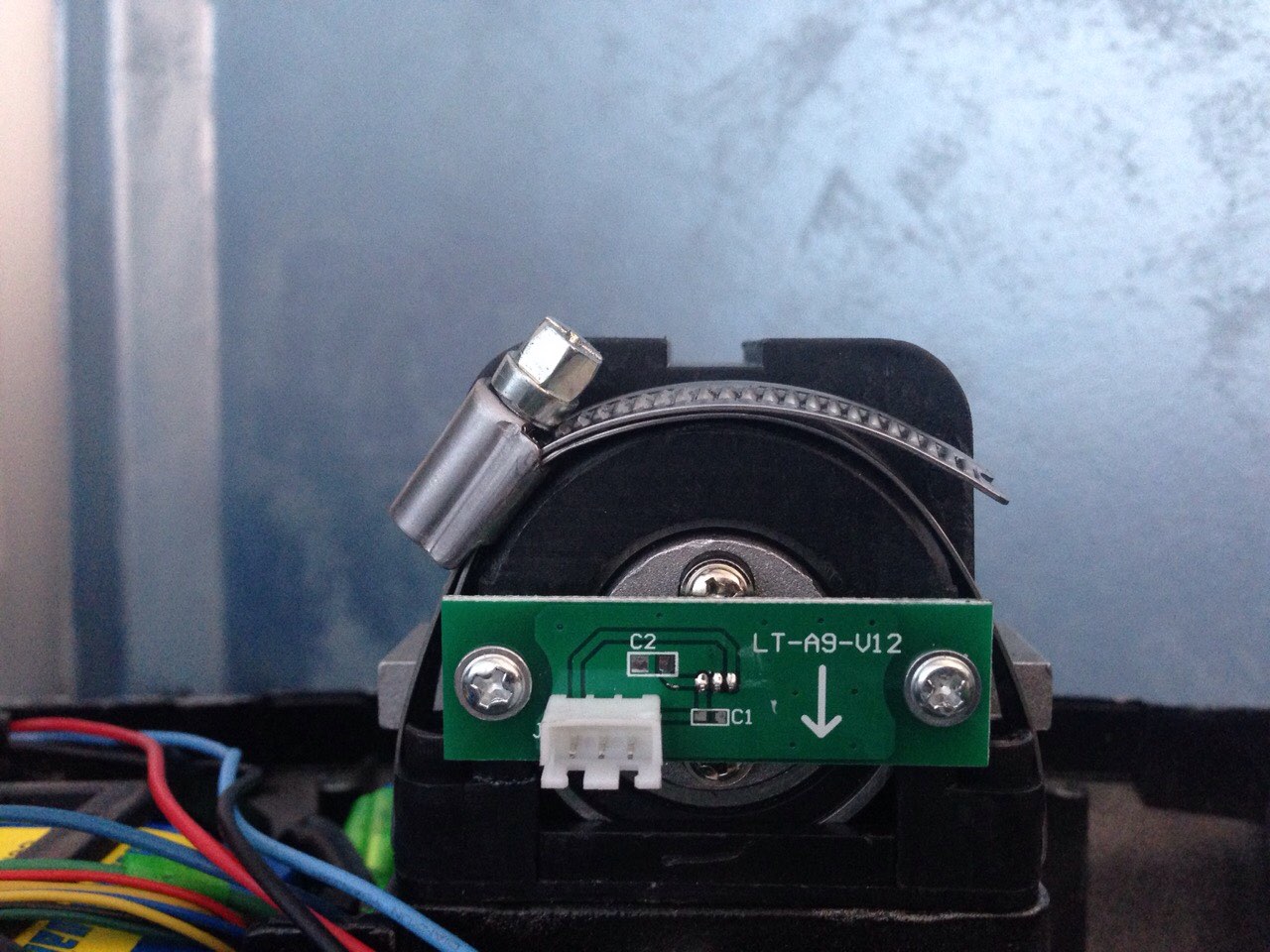

В общем починил. Все работает. Небольшой фото отчет, там вроде все ясно) Единственный совет, что бы шляпка от хомута была на углу пластиковой детали (не сверху), таким образом она не будет упираться в пластик.

При таком рычаге руля, даже без падений эта деталь обречена ломаться... а они ее из тонкого пластика сделали...   стальная там в самый раз...
