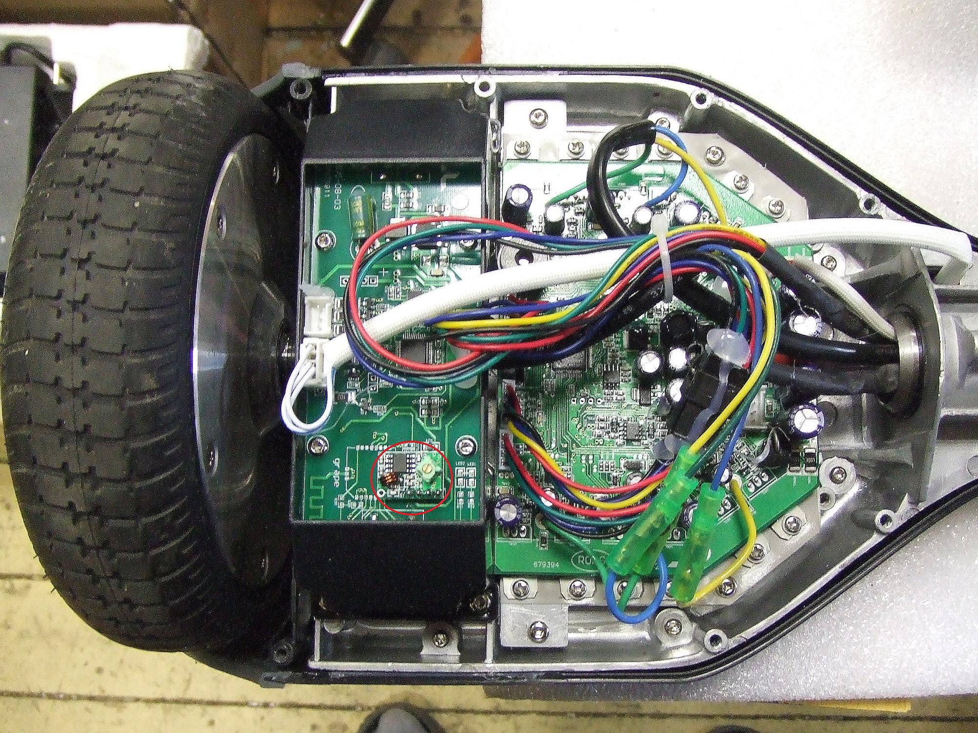

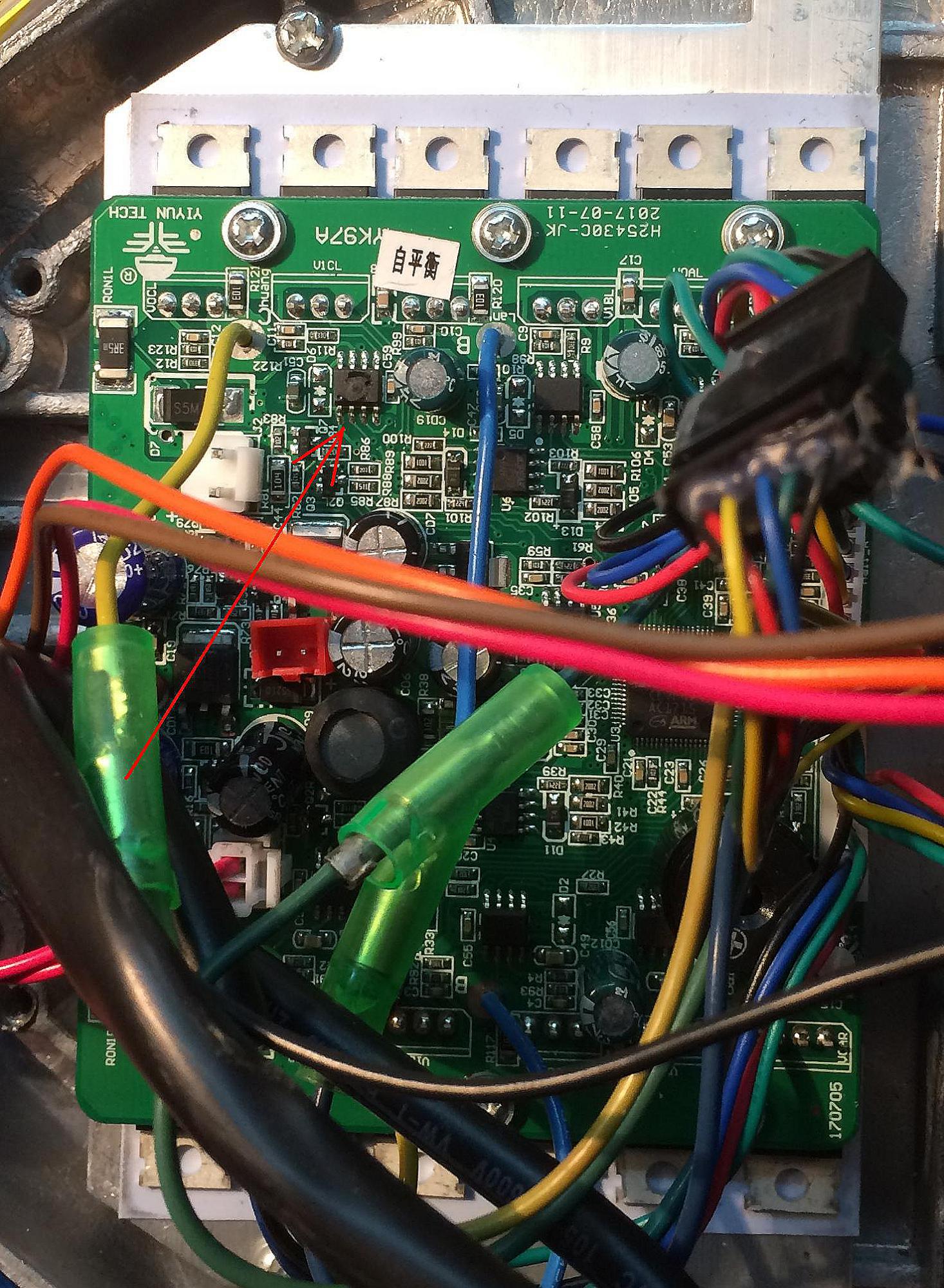

snissen
[user]Crimeans[/user], Спасибо Вам за ответ... А можно фото платы с приемником, чтобы идентифицировать есть ли на нашем гироскутере приемник или нет... Заранее спасибо!!!
Crimeans
Вот вам фото. Красным кружком отмечен приемник, хотя они бывают разного размера и формы. И могут быть на плате гиродатчиков с другой стороны....
