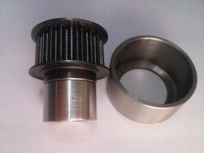

AlexandrTk

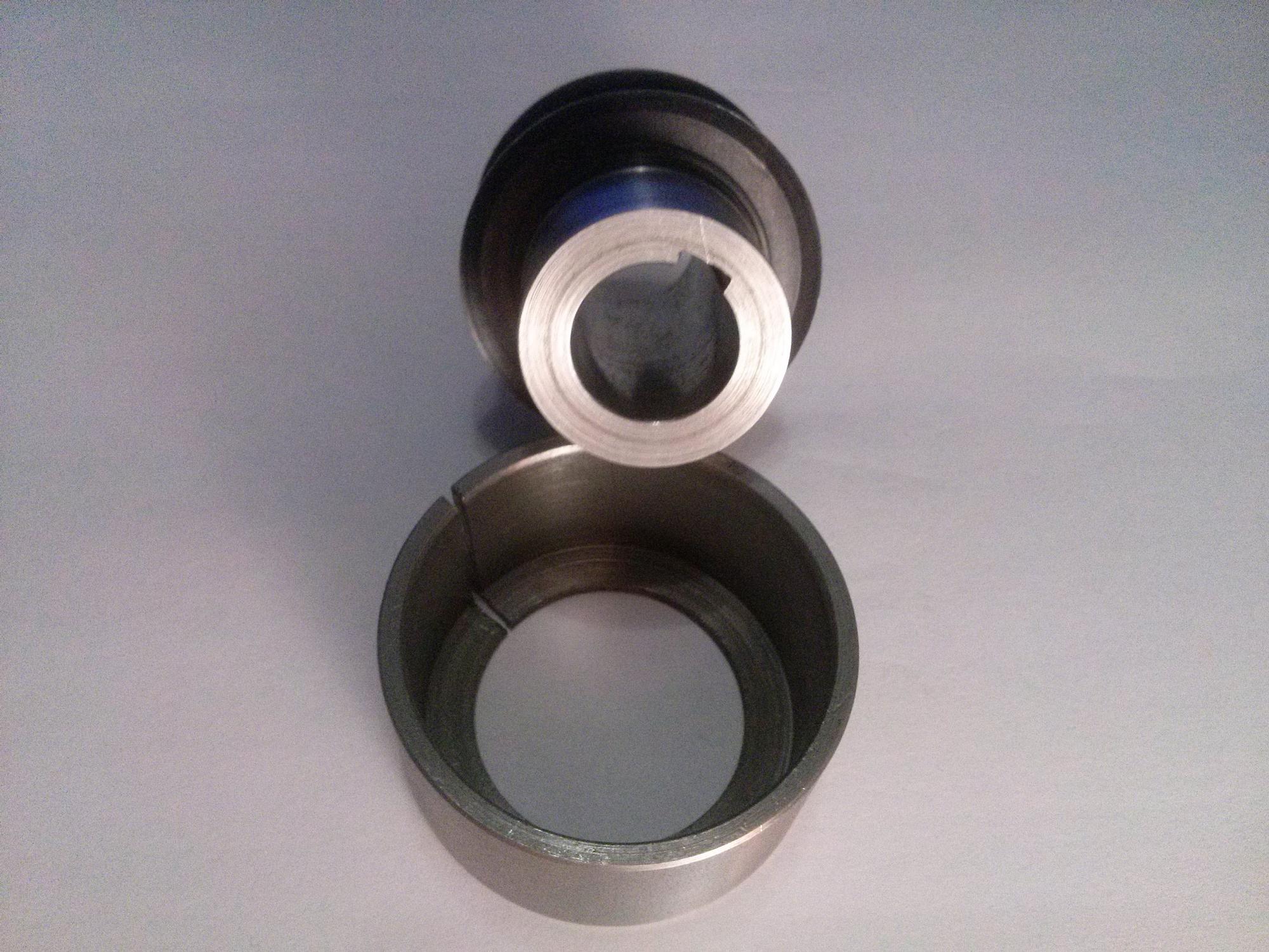

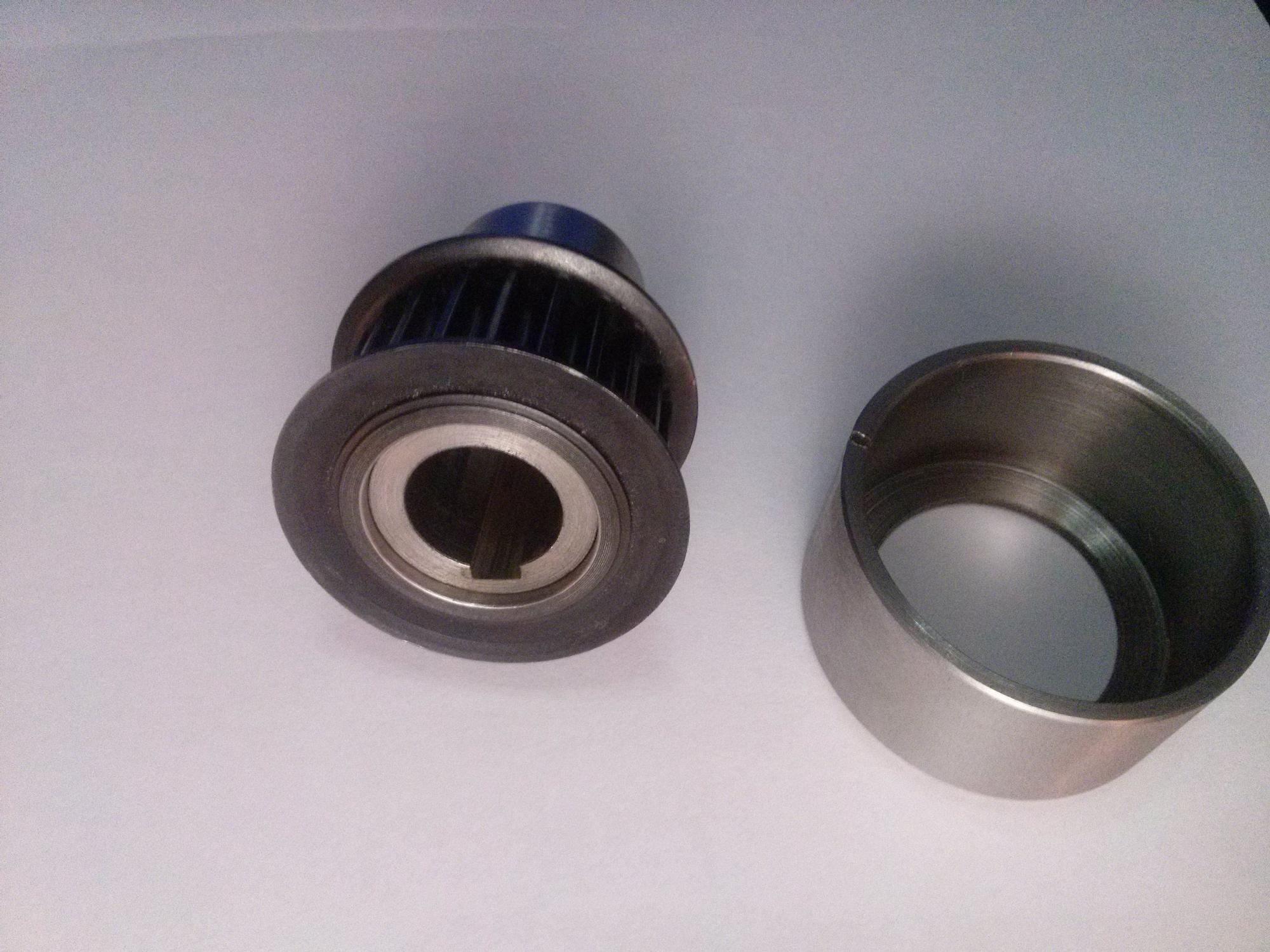

Забрал сегодня ведущий шкив. Для него пришлось сделать удлинитель, иначе не получалось красиво скомпоновать.
Радует, когда все посадки собираются с нужным характером. Хочу поблагодарить Михаила А. за помощь, вдруг когда-нибудь он сюда зайдет :-)

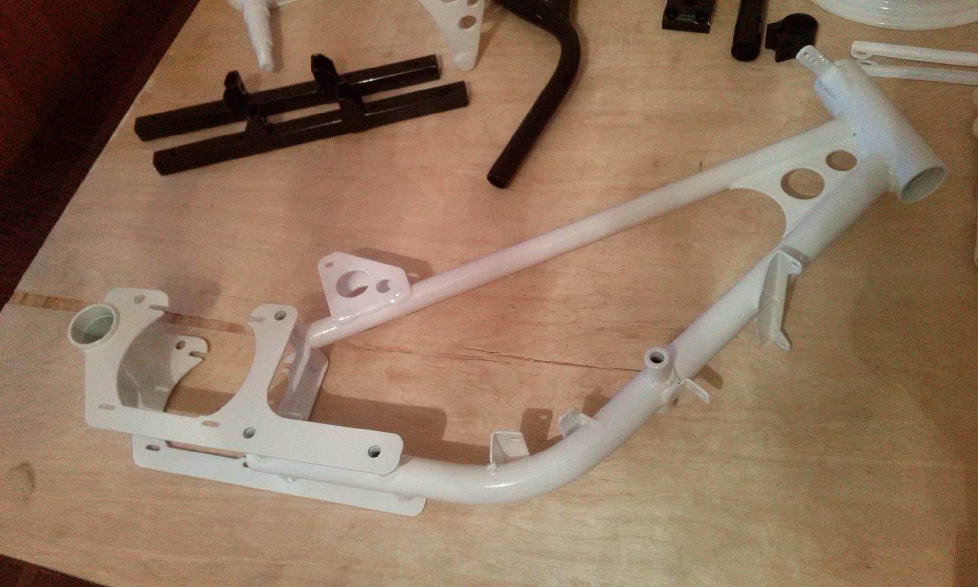

AlexandrTk
#47
Забрал раму с покраски :-) Получилось хорошо, жаль, что нет хорошей камеры для того, чтоб передать всю красоту
Бабай
Цитата: AlexandrTk от 11 Апр. 2017 в 10:59Получилось хорошо ...
Хорошо получилось, но странный выбор цвета. На белом же, будет всё заметно и придётся часто мыть или протирать :bn:
AlexandrTk

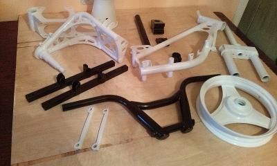

Ответ очень прост :-) При выборе расцветки вдохновили фото самоката "Scrooser", на мой взгляд, белая рама с небольшим количеством черных деталей и ярким цветом крыльев смотрится классно :-) Практичность меня здесь не особо волнует, все же для меня это транспорт для отдыха и развлечения.

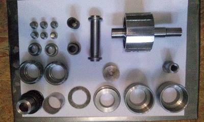

А тем временем собрал все детали, которые нужно отдать на оксидирование:
Процесс движется крайне медленно, а к тому же все осложняется отсутствием батареи и пока возможности ее приобрести.

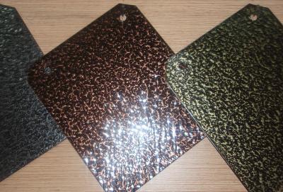

Бабай

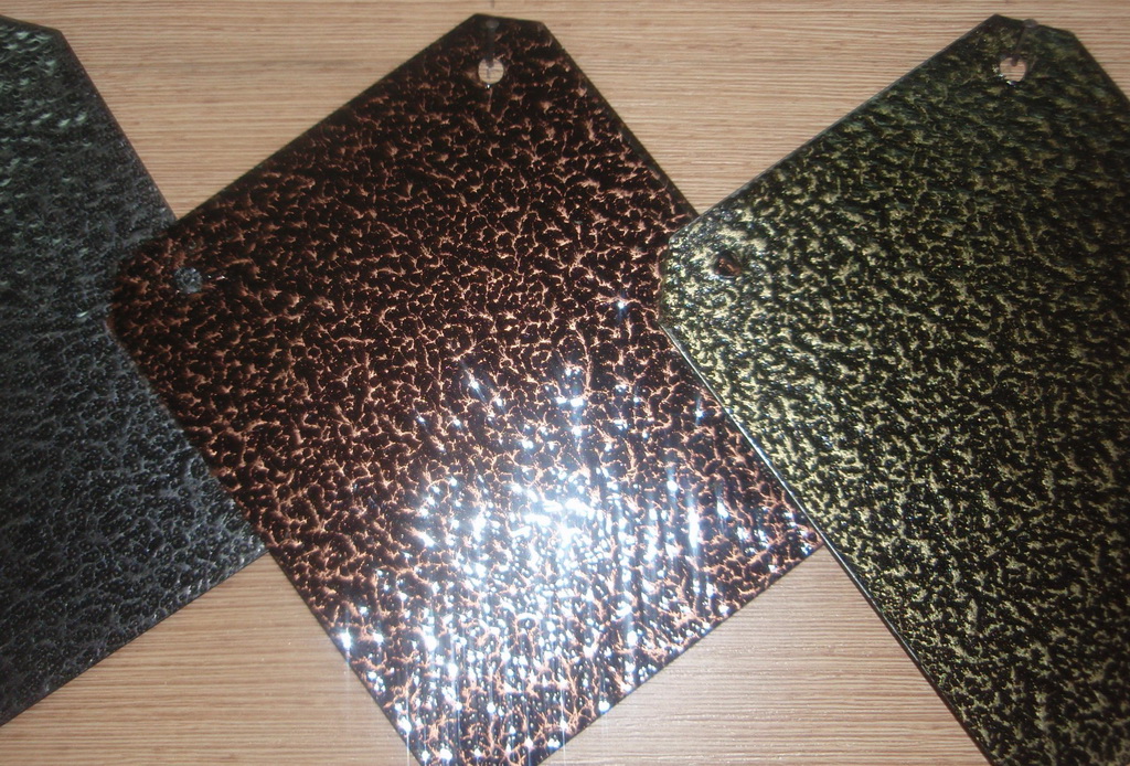

Цитата: rx3avs от 12 Апр. 2017 в 21:27А какого оно должно быть цвета, что б не было необходимости протирать? :-)
Например, коричневый рельефный антик.
Он и за грязь сойдёт и за ржавчину.
Для красоты можно подмешать чуточку хрома, который будет проявляться в виде произвольно разбросанных звёздочках-блёстках  :bw:
