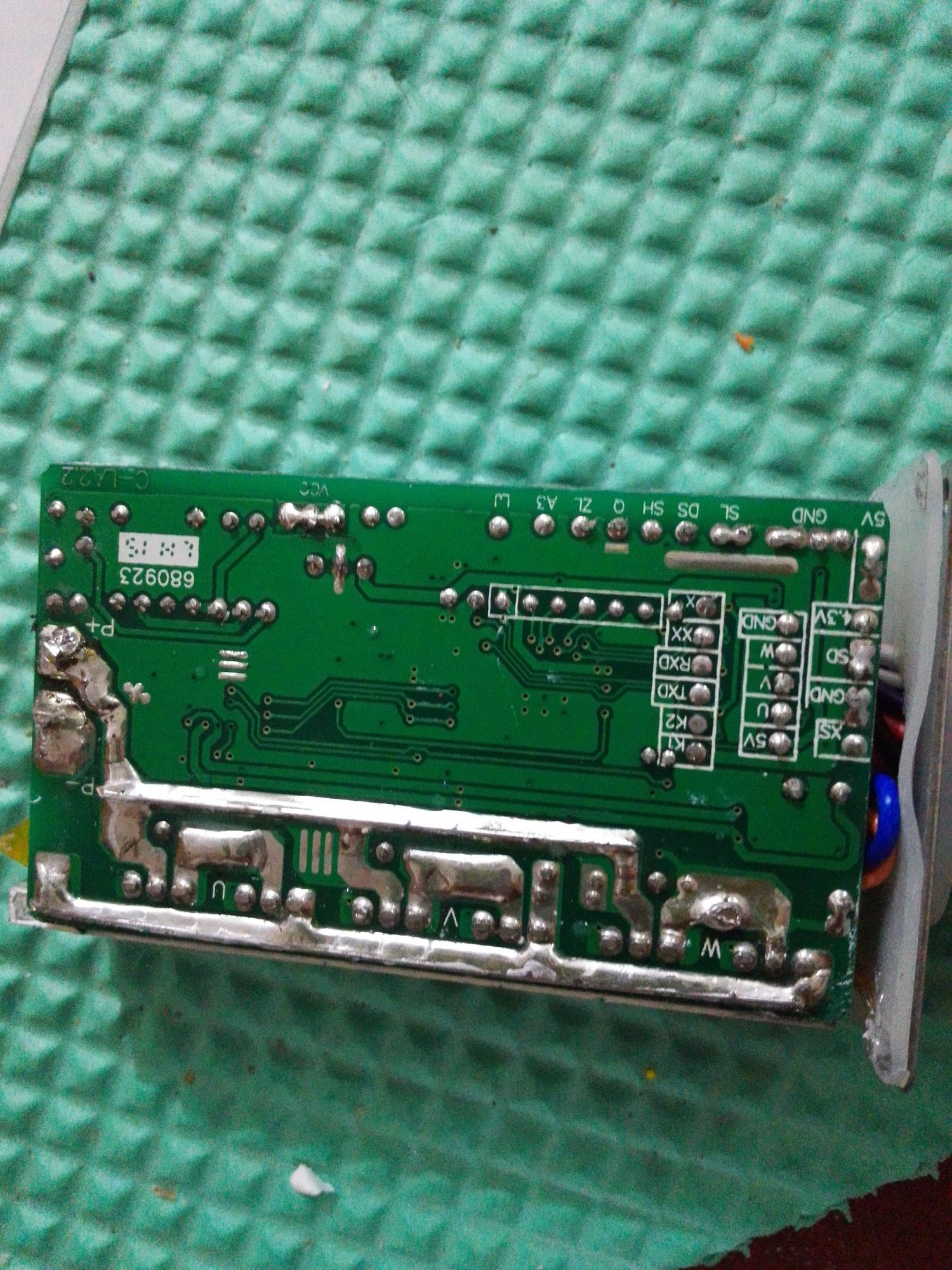

Наконец-то заказал контроллер. Купил у greentime, долго с ним трендел по скайпу...
Контроллер от XCM, так что проблем не должно быть (ну по крайней мере с совместимостью ПО)
Он мне его отправит без корпуса.
Так что до испытаний остался месяц... Или меньше, если почта не будет пинать посылку на каждом почтампе.

А вот здесь:
https://www.renesas.com/en-eu/search/keyword-search.html#q=r20ut0857ej&genre=document
есть пдфка со схемой простейшего последовательного "программатора".
По сути, никакого "программатора" нет, можно обойтись любым UART-RS232TTL конвертером, например теми, которые используются для прошивки Инфинеонов.
Для прошивки FLMD0 соединяют на землю, и инвертированный RTS на RESET, ну и RX и TX соответственно между собой.
Единственное, что инвертор на RTS портит всю малину, но можно обойтись одним транзистором и резистором.
У Вас есть USB-UART конвертер? Они на ебэе за копейки продаются.

zap
Зачем такие сложности, просто вытащить RX/TX наружу.
А вообще, вот.
Правда, непонятно нужен ли RESET. На третьем варианте нарисовано без ресета, но зато какие-то непонятные MD0 и MD1.
Можно взять USB-UART с выведенным RTS/CTS, такие тоже есть, и добавить инвертор.
Можно брать на любом чипе, они все в винде как ком-порт определяются.
Меньше всего геммора с CP2101, PL2303 надо драйвер старой версии искать ибо чип - китайский клон, а производитель с ними борется.
