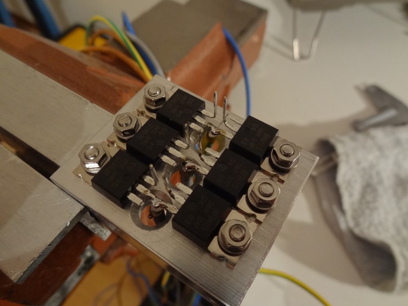

[user]on4ip[/user], не могли бы вы дать чисто практические советы по защите транзисторов от перенапряжения? Будут стоять 18шт. IRFP4468, напряжение питания 70В, электролит на шине питания 10 000мкФх100В, еще планирую поставить шунтирующие плёночные кондёры по 0.33мкФ на каждую тройку транзисторов (сток-исток).  Хочется максимально обезопасить транзюки, уж больно дорогие они. Шина питания разведена вот так, надеюсь видно (над выводами транзисторов на всю длину радиатора идут две медных шины из обмотки стартера от грузовика, с одной стороны +, с другой -, электролит под радиатором:
Gostya
Защита- activ clamping.....ну и tvs диоды можно на сток- исток поставить, вообще проектировать надо, чтобы выбросов особо не было..мб только в режиме отработки защиты при кз. Низкоиндуктивные шины питания, снаберы и т.п. Запас по питанию. При 100в ключах, лимит скорей всего 50-60 вольт. Это если речь о надежной работе идет)

Чтобы подавить выбросы, можно повесить плёночные конденсаторы параллельно каждому ключу. Можно последовательно с резистором (снаббер), чтобы часть энергии выброса стравить в тепло а часть - запасти в конденсаторе. Например, в конденсатор 1 мкф при напряжении 100В влезает 5 миллиджоулей энергии, если частота ШИМ 16 кГц, в такой конденсатор можно "стравить" до 80Вт "выбросов".

[user]zap[/user],  спасибо, буду ставить пленочные конденсаторы.  Только я так понимаю, можно не ставить 18 кондёров на сток-исток каждого ключа, достаточно 9 шт. на каждую пару транзисторов (по питанию), верно? И нужны ли конденсаторы до токового шунта, между плюсом и минусом аккумулятора, как тут:
Цитата: Combatos от 28 Янв. 2017 в 23:29
Нашёл вот такую схемку на просторах сети (во вложении). Как то там странно стоят электролиты по питанию. Кто знает, помогите понять. У меня просто транзисторы будут той же серии, IRFP4468 (на схемке IRFP4568)
Токовый шунт у меня чисто измерительный - кусок провода 12AWG длиной 10см.

alexpv
Тем кто делает мощные контроллеры рекомендую изучить темы по контроллерам  Лебовски на endlesssphere, я нашел там массу интересного в плане построения силовой части.
Вот образец близкой к оптимальной компоновки силовой части, с минимальной индуктивностью и соответственно выбросами.

Combatos
Вот моя разводка силовых шин, вроде все по правилам.. добавлю еще с десяток плёночных кондёров 0,33мкФ х 250в равномерно по шинам питания и пару тысяч микрофарад электролитов по питанию до токового шунта (у меня стоит 10 000 мкФ х 100В после шунта)
