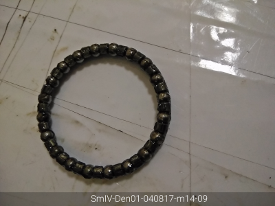

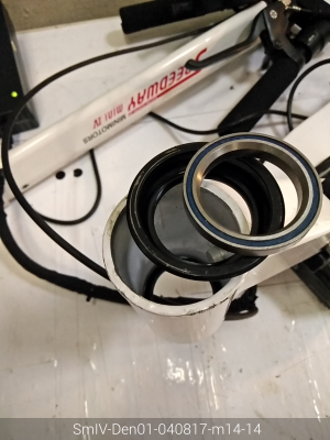

2. замена подшипников в рулевой и чистка/смазка переднего амортизатора
Подробно и с картинками описано тут: https://electrotransport.ru/index.php?msg=1146700
Интересует замена таких подшипников:
на такие:
Почему я уделяю внимание именно этим подшипникам.
Точно такая же система рулевой стоит у меня на всех аналоговых самокатах. И эти подшипники (с открытой обоймой) раз в полгода рассыпаются, и в какой-то момент просто клинят руль так, что его невозможно повернуть.  Причем происходит это во время поездки - просто в какой-то момент перестаёт вращаться руль.
Если на аналоговых проще ногами затормозить и спрыгнуть (скорости мелкие), то на полной скорости Спидвея может привести к беде.
Я менял на такие же "с открытой обоймой" - просто не знал, что есть другие :)
+ по смазке переднего амортизатора. На слёте я щупал миник, передняя пружина там не работала (во мне 75 кг). И в теме про миник народ отписывается, что чтобы этот амортизатор работал - его надо очистить от заводской металлической стружки, и залить туда смазку.  Можно и просто смазку, но стружка в рулевой - это оч.плохо.
Вроде работы не много, особенно если "рука набита", но изменения будут очень существенными и полезными.

[user]GiroMen[/user], люфтят подшипнки, просто это не так заметно на фоне люфтОВ узла складывания.
