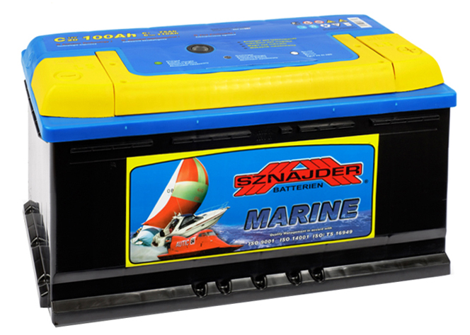

Начну с себя. Опыт электролодочника пока небольшой. Второй год плаваю на Ямахе М12. Куплен в прошлом году новым ZAP Marine 100Aч.
Что могу сказать: тяжелый, около 20 кг, таскать далеко -не айс. За рыбалку ни разу не удавалось высадить его. По 4 часа плавал на 3-5 скорости, ну с небольшими перерывами есессно..
До этого пробовал обычный автомобильный 75 Ач, сдыхал за 20 минут, был вроде новый, куплен на авито, ну может мертвый конечно попался, потому что когда покупал не проверял его никак...

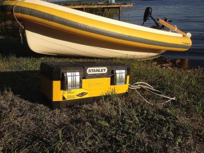

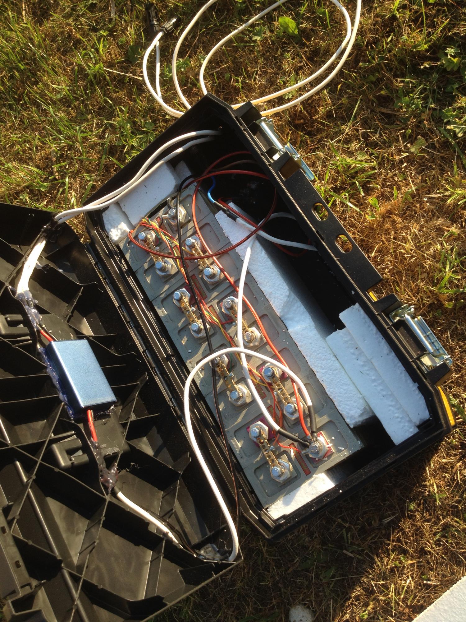

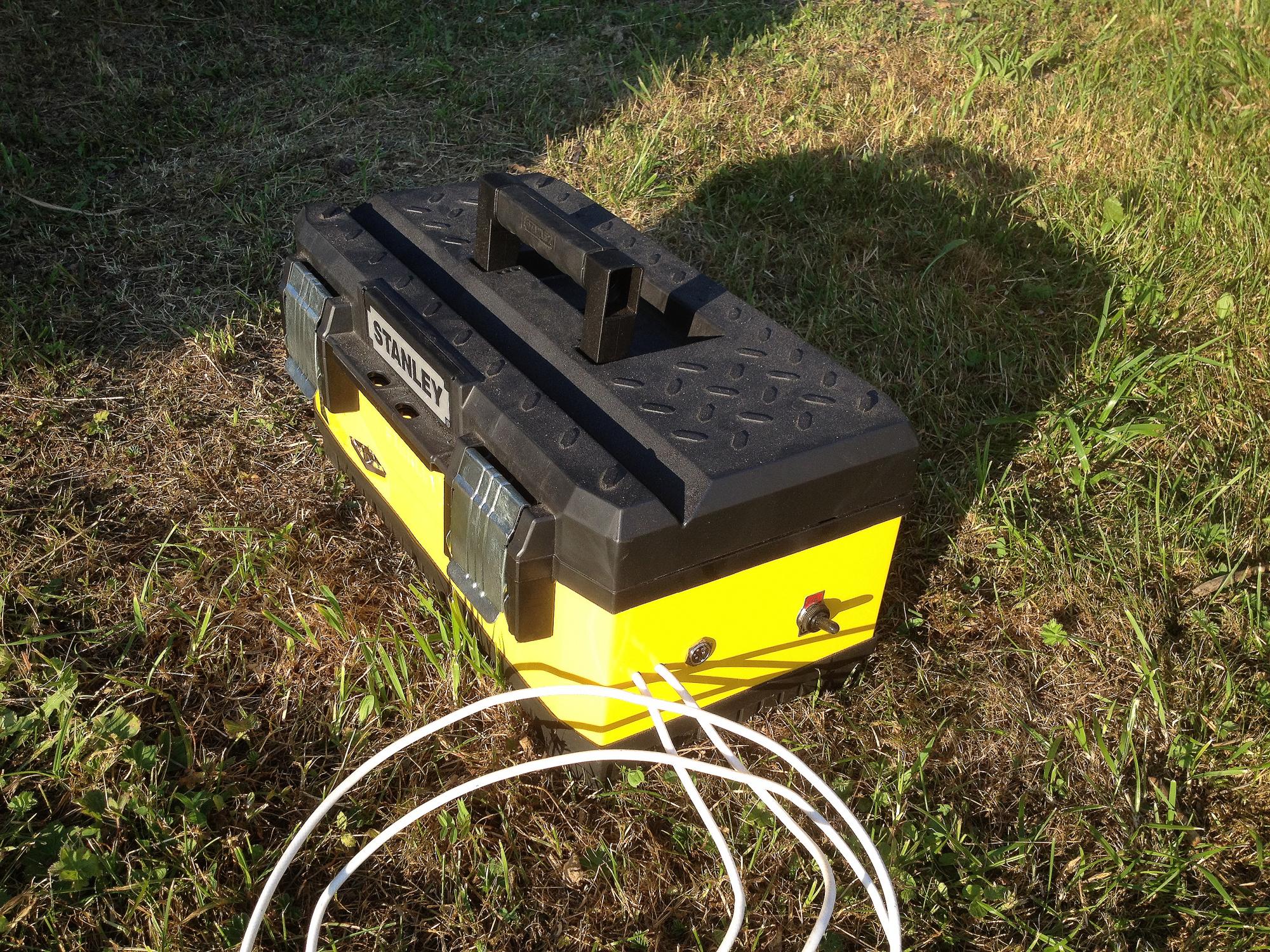

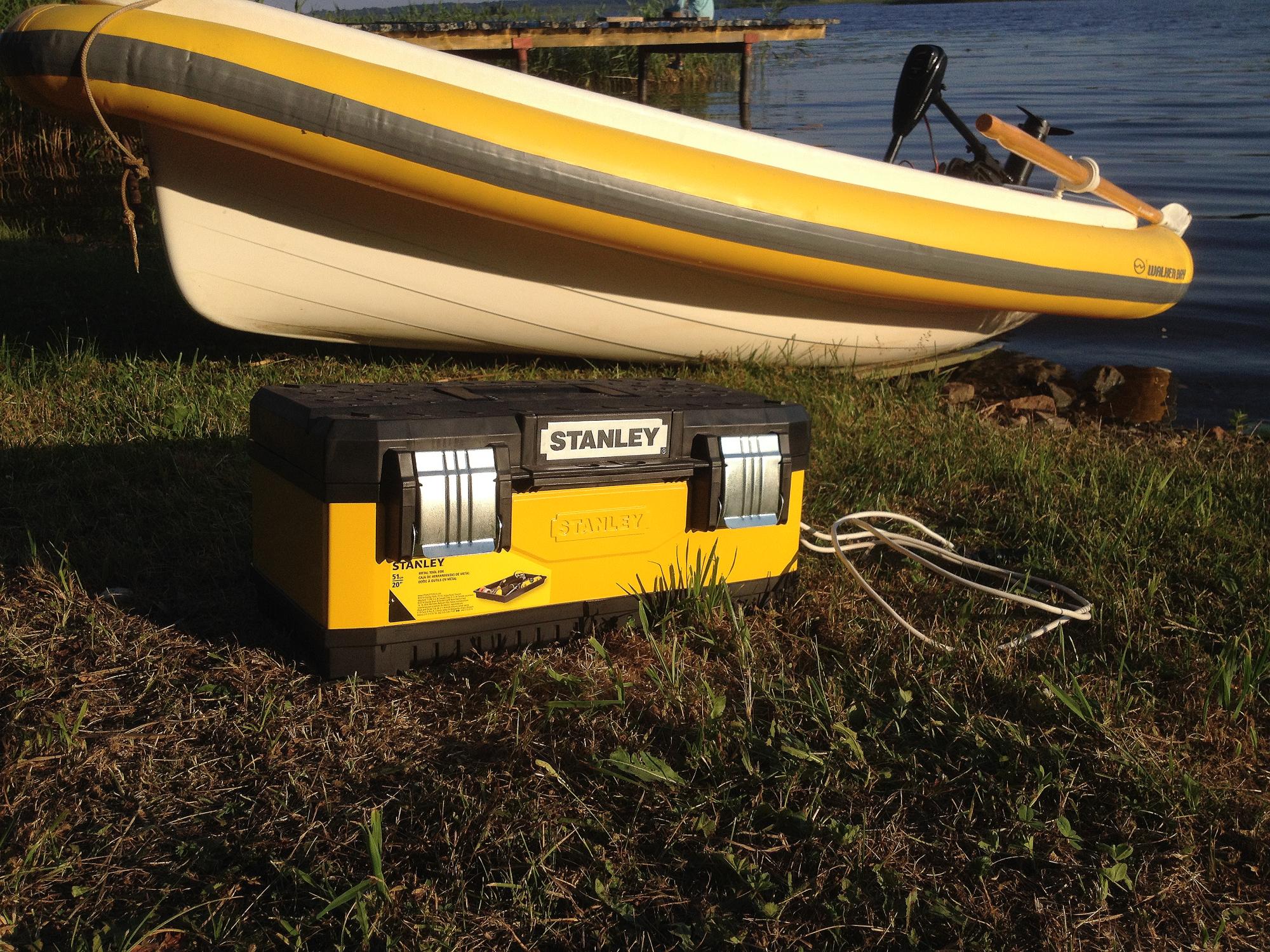

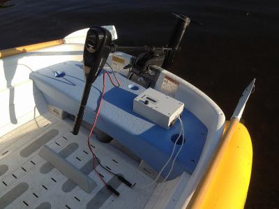

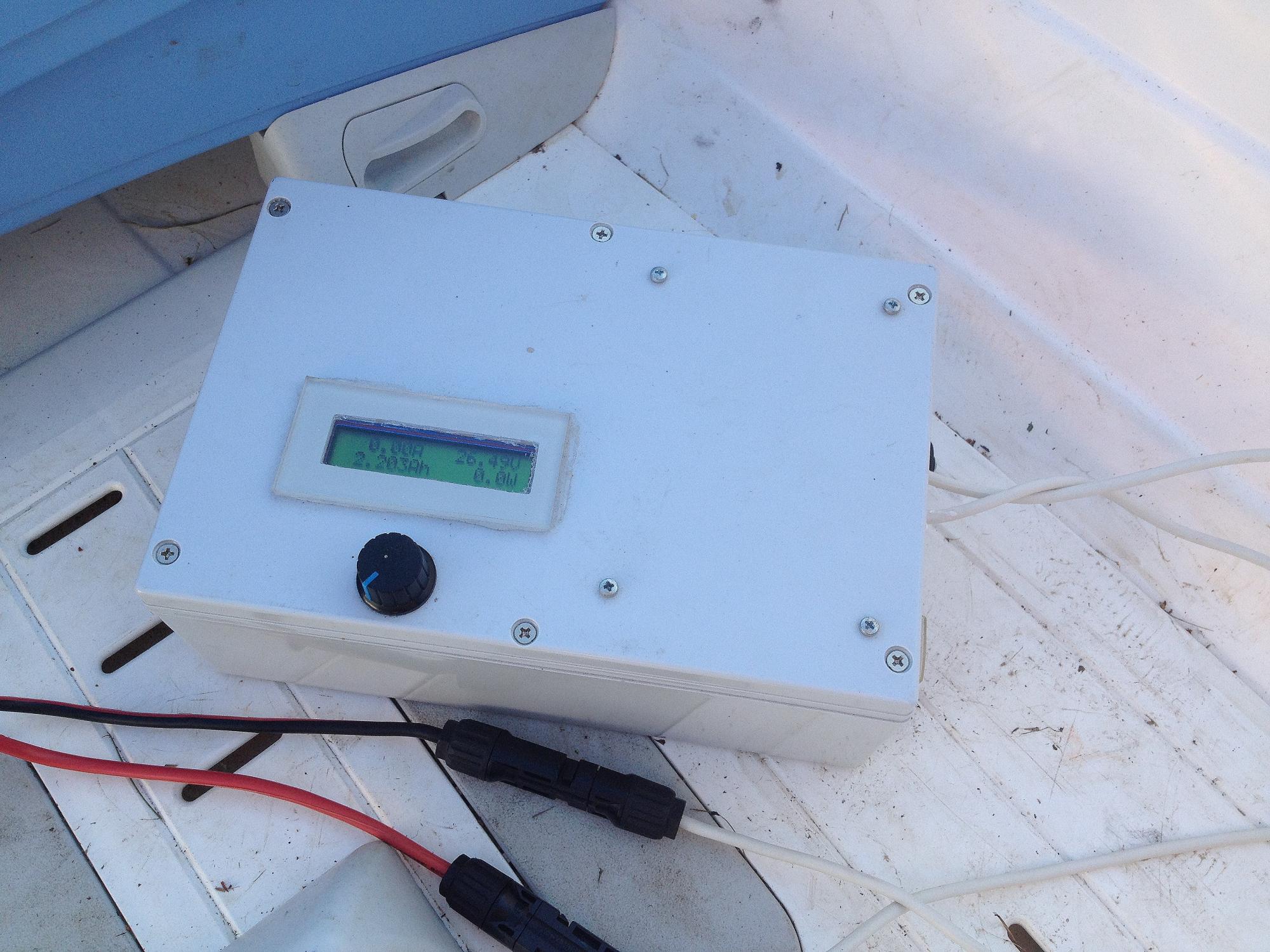

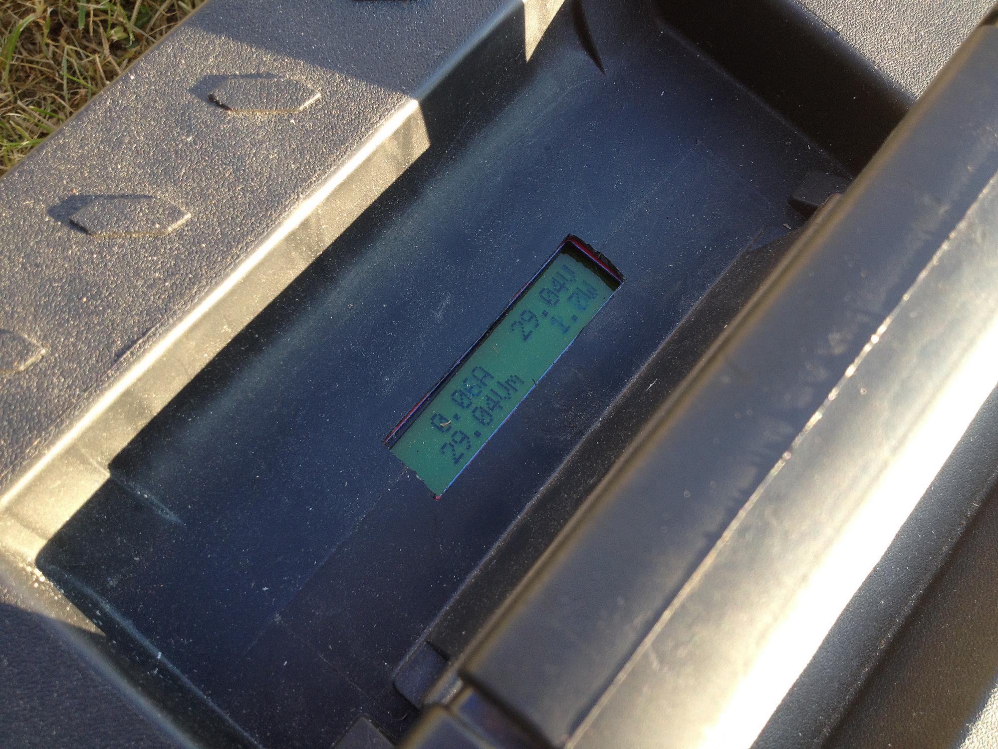

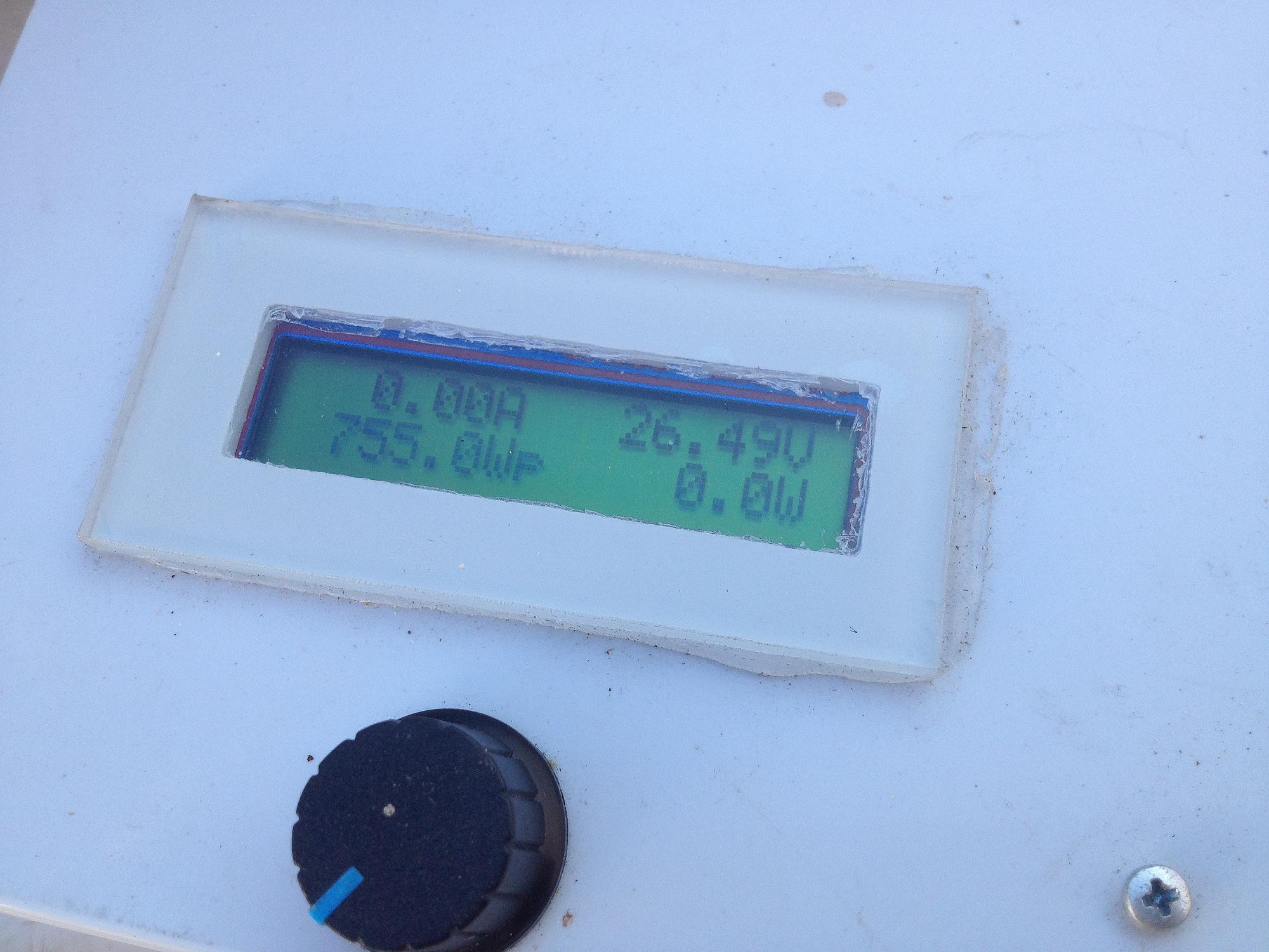

Пользую третий сезон китайца 24в 1200Вт в паре с LiFePo4 40А. Аккумулятор собран из банок в пластиковых корпусах с клеммами под винт. Установлен ваттметр, вместо контактора стоит мощная релюха на 24в 100А. Всё это в модном чумодане :) с ручкой для переноски.
Второй вариант суперкомпакт собраный в пластиковом корпусе с шим регулятором, ваттметром, элементы призматики 8,4а LiFePo4  так же на 24 вольта. В выходные фото закину  :)

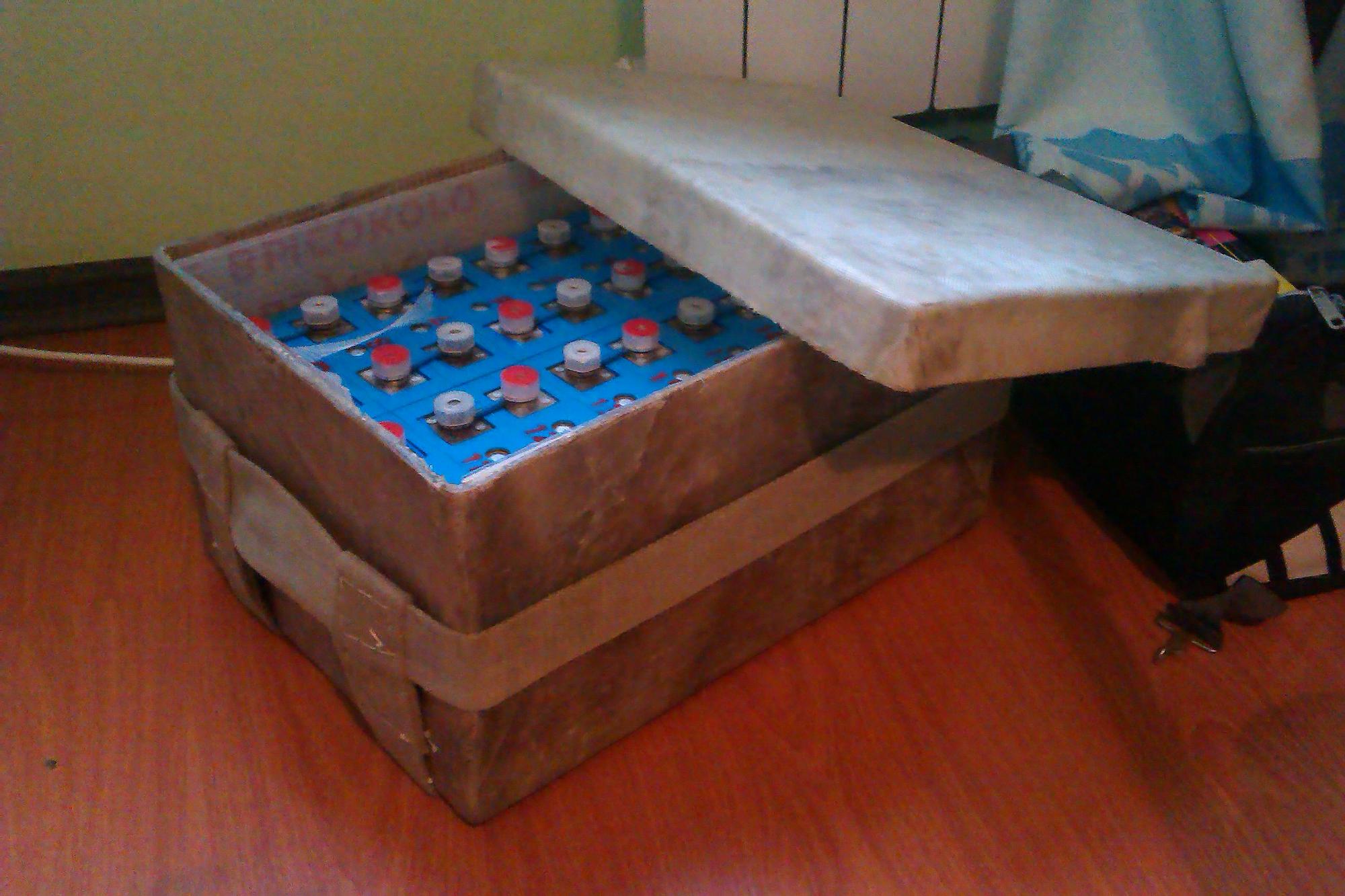

а у меня только готовятся.

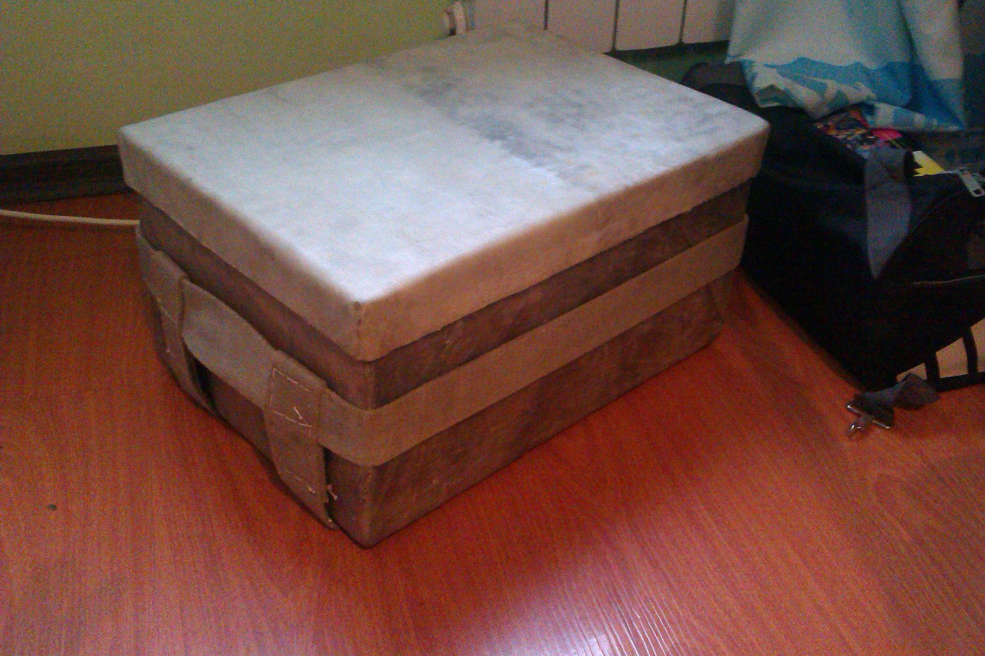

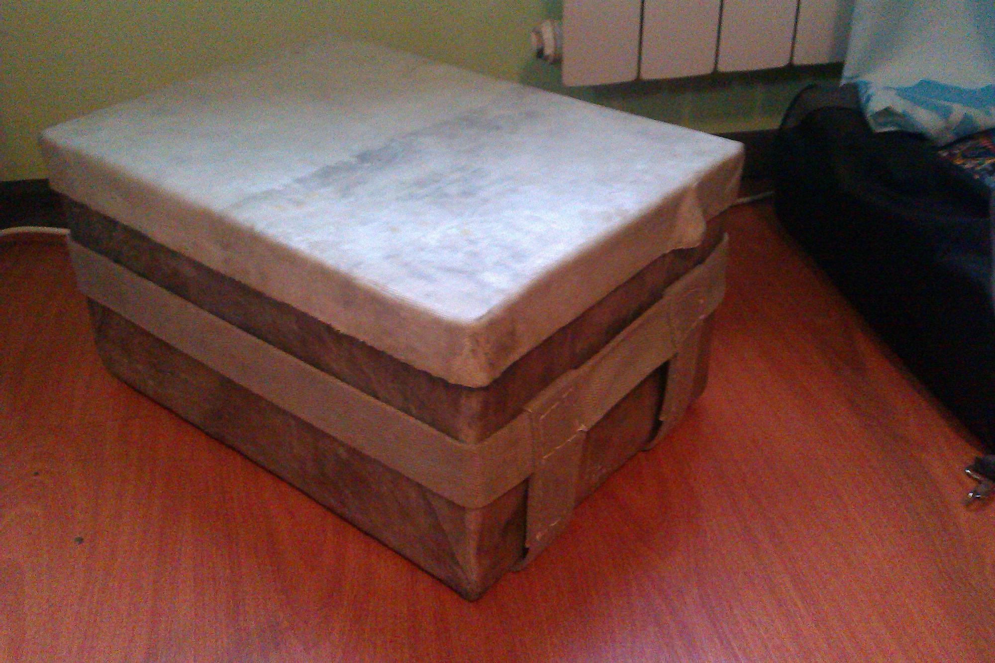

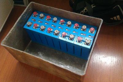

60в 40ач
жду бмску, она будет внутри ящика, ящик сам лепил из стеклоткани.
общий вес 25+3.5кг

А чего такой тяжелый-то?

это еще легкий, свинцовые весили бы 50кг
они же 40ач , ну вот такой у них вес.
ящик конечно мог чуть чуть полегче выйти, но не на много.
а моторы те что вы видите это не мои, я только ящик выкладывал.

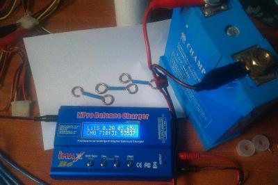

Karl, аймаксом можно замерить, сначала заряжаешь до отключения заряда, потом разряжаешь тоже до отключения, и на экране все будет написано сколько и чего в нем было.
я когда приобретал себе аймакс думал они все одинаковые , а оказалось что мой экземпляр не умеет мерить внутреннее сопротивление банок, по этому покупайте аймакс мини.
допустим мои из 40ач держали около 38, но это я только одну банку лишнюю мучал , уже вздутую от переразряда , и с каждым циклом все меньше и меньше в нее помещалось - начала дигродировать.

Karl, вот вам конкретный пример замера https://electrotransport.ru/index.php?topic=34402.0
думаю можно китайцам верить, если уверен,что банки не старые, и не бракованные.
