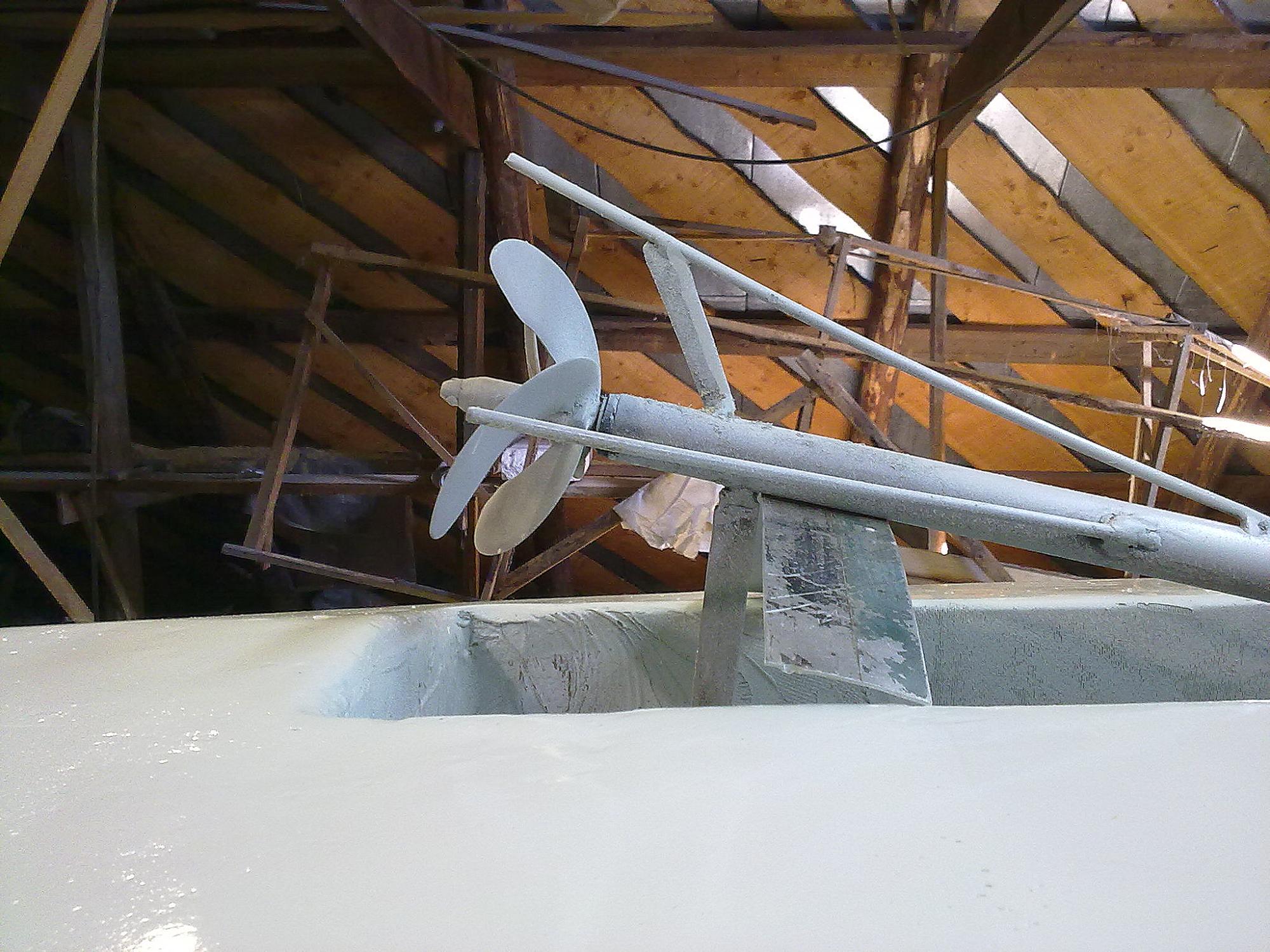

Видео не до конца снято, кончилась память... ну чтож бывает. вопщем по ветру вышло 7.5-7.6км\ч. а жужание это камера ловит звук щёток и плюс ветер микрофон задувает .в реали шум от волн намного сильней чем от моторчика.
Mex
гораздо тише стало  :wow:
какое напряжение и ток при таком ходе ?

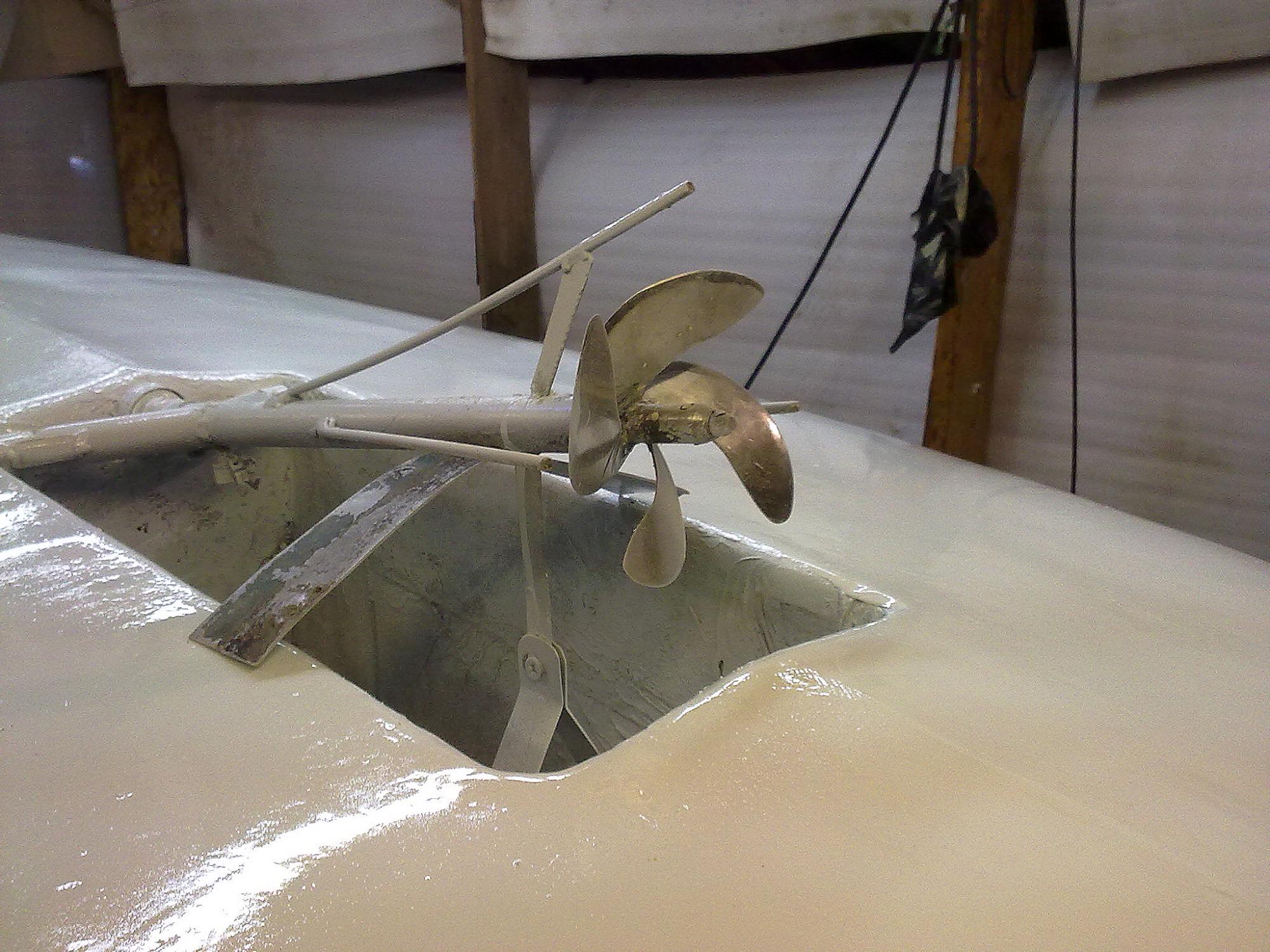

прикольная конструкция !! поднял винт в лодке , убрал траву ) дайте фоток или видео этого узла!!
Старков Александр
Напряжение 24в (наминал 30) , с этим винтом ток не замерил ещё , раньше было 10-12а при старте-разгоне потом падал до 7-8а.
Старков Александр
А остальное на видео видно.  На дейвуд ещё лист оргстекла прикрутил чтоб в колодце вода не бурлила от винта.

#23
теперь точно понятно зачем вам гибкий вал.
вы хитрован  ;-) сразу то и не сказали.

вижу косяк у вашего днища, нужно заднюю часть которая возле винта , как то задрать, чтобы там вообще не чего не было, или и так сойдет ?
Старков Александр
это не "косяк" а законченный профиль днища в котором сделан колодец для винта.  В свою очередь всё это было сделано для того чтоб на волне (а у нас волны бывают и по 2м) винт не выпрыгивал из воды, ну и как видно на видео для обслуживания. А сделать "туннель"  сзади  винта (так делают для езды по мелководью) убьёт всю прелесть этого корпуса.

точняк, туннель , я это имел ввиду, жаль что эксперимент дорого обойдется, а я бы посмотрел в переделанном виде.
Mex
#28
а гибкий вал не особо то и нужен, если бы туннель был
на гибком валу ведь тоже потери , какие не какие
винт мне кажется не вылезет из воды при волне он же не в самом краю, середина лодки всегда в воде.

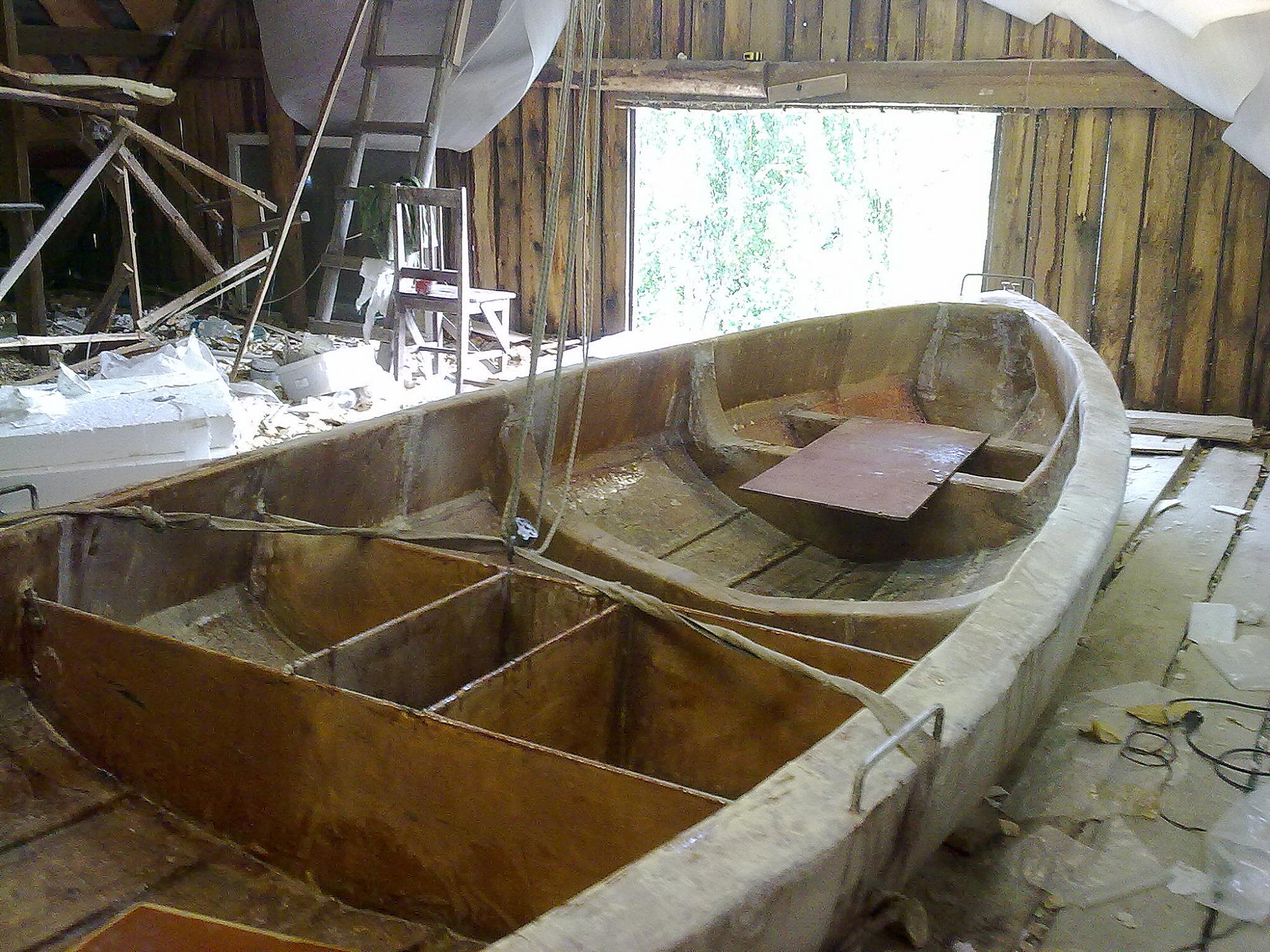

Покатавшись на деревянной лодке с электромотором решил сделать стеклопластиковую  лодку под электромотор! B-) За оригинал  взял гоночную яхту "финн" снял копию
Финн классный получился. Прямо молодость вспомнил.
Но Финн - не совсем удачный пример обводов. Он сделан а) под паруса и б) под глиссирование. Для водоизмещающего режима просится что-то более узкое и длинное. Типа каноэ или бударки.
Финн как раз очень удачный пример, просто суперудачный! Было бы классно, если бы топикстартер смог просто купить подержанный корпус и дооборудовать его... В Москве и области полно старых корпусов, нужно только поискать. Уверен, что во всех "водных" городах та же история. Я себе купил семидесятку полностью вооружённую, например. Разумно было бы Финн использовать в водоизмещающем-переходном режимах, от 3 до 5 м/сек. Мотор потребуется до 2кВт на пике всего, нагрузка -1-3 человека и такая лодка не будет особо чувствовать её, полагаю.
