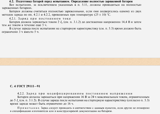

UDAV
Цитата: Alek-3aaa от 10 Авг. 2016 в 06:40
г-н Удав!
Вы видимо тоже  совсем далеки от понимания, что пишется на корпусе  свинцовой стартерной аккумуляторной батареи и как получают эти величины. Вам  надо изучить хотя бы Межгосударственный стандарт  ГОСТ 29111-91 (МЭК 95-1-88) . Так в нем написано что:
3. Номинальная емкость определяется в соответствие с ГОСТ только при определенном способа  заряда , так согласно п.4.2 этого ГОСТа и там нет трех способов заряда.
Так что изучаете руководящие документы и не несите бред  в котором обвиняете других.
http://www.internet-law.ru/gosts/gost/7366/
Ну есть 2,  оба  "термоядерное кипячение с харканием электролита".    догнать до 14.4в и потом как следует закипятить без снижения тока еще пять часов!  Пять,  Карл!      Интересно, какое напряжение будет к концу пятого часа...   :neg: Не новая АКБ от такого может коротышей наловить.    Ну за то теперь хотя бы понятно,  как они получают   "номинальные циферки"  которые потом гордо лепят на бочину АКБ,   а  пользователи потом удивляются,   от чего у них никак не получается увидеть эту цифру,  проводя  КТЦ....  ;-D    Они же не знают, что перед этим батарею необходимо  от души прокипятить, что бы она так сказать "пошла на рекорд"  повторить который  может  от силы 2-3 раза  :facepalm:   после чего сдохнет  от   оверкипячения уже навсегда  :hello:
Подпись ;)
baton45
Не пойму, этот ГОСТ 29111-91 (МЭК 95-1-88) действует или нет?
Статус-- утратил силу в РФ. :bw:
P.S.  Замена http://docs.cntd.ru/document/gost-r-53165-2008

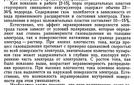

Карман
Цитата: AlexAi от 09 Авг. 2016 в 22:28
[user]Карман[/user], про трамбовку газом очень сильно сомневаюсь.  Не вникая в свойства газов водорода и кислорода,  можно обратить внимание на заряд акб зусом.  При импульсном заряде процесс электролиза также присутствует,  только он не так явно выражен. Мелкие пузырьки очень хорошо видны.  Если бы намазки обладали свойством накопления газов,  то и при импульсном заряде газы также накапливались бы.
Основной вред сильного кипения это механическое разрушение намазок большим количеством выделяемого газа.
Ага, так значит зус не такой уж идеальный как нам тут рассказывают некоторые его пользователи, всетаки есть газовыделение. Ну да ладно, речь не об нем.
Сомневаться - то ваше личное дело, а шоб не сомневались смотрим-читаем фото
Про разрушение намазок газом 100% согласен.
