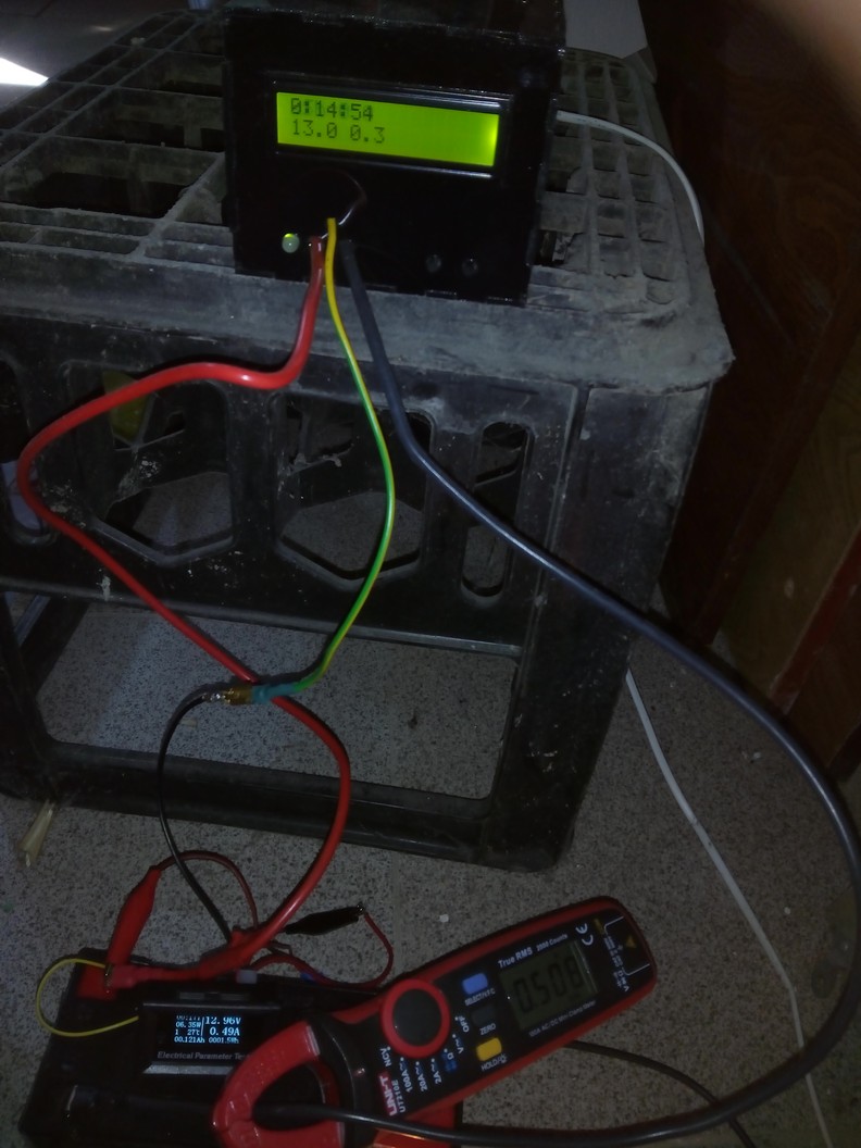

Яков93
Цитата: UDAV от 07 Авг. 2016 в 21:59
[user]Alek-3aaa[/user],  я когда покупал ТОП, в первую очередь покупал его как ЗАРЯДНОЕ устройство импульсного типа, с автоматическим подбором скважности и тока импульса, и только в десятую как измерительный прибор.     ЗУ должно заряжать,  и заряжать хорошо, без бульбочек и недозарядов одновременно, и если этого нет никакие вайфаи и прочие свистоперделки этого не компенсируют ;)
Зачем тогда выкладываете измерения полученные этим неизмерительным прибором, да еще и выводы на их основе делаете. Даже автор ЗУСа говорит, что его аппарат особенно плохо меряет при нагрузке меньше 1 ампера.
Сейчас на своем экземпляре посмотрел - при нагрузке 0,5А ЗУС показывает 0,3А, а счетчик Ач вообще не крутится - за 20 часов разряда "накрутил" ноль.
На фотке сверху ЗУС показывает 0,3А, внизу справа токовые клещи 0,508А, внизу слева ваттметр 0,49А
Вообще конечно меня удивляет - если ЗУС как-то особенно точно нормирует токи и напряжения при заряде он эти токи и считать должен очень точно, иначе наверное теряется весь смысл алгоритма. А вот разрядный ток в достаточно небольшом диапазоне от 0 до 10А и в гораздо более комфортных условиях (нагрузочный ток постоянен часами) прибор посчитать толком не может. Там что настолько отличающиеся токовые датчики на заряд и разряд стоят?
Раз тема про сравнение с Кулоном, хочу сказать, что в Кулоне измерения разрядного тока гораздо точнее, - проверял разными приборами. Но там тоже, как оказалось не идеал. Кулон неточно считает конечную цифру Ач. Не знаю насколько это распространено, но у моего экземпляра системные часы отстают на 30 минут за 20 часов разряда, в результате он недосчитывает аж 2,5% емкости  :-D
