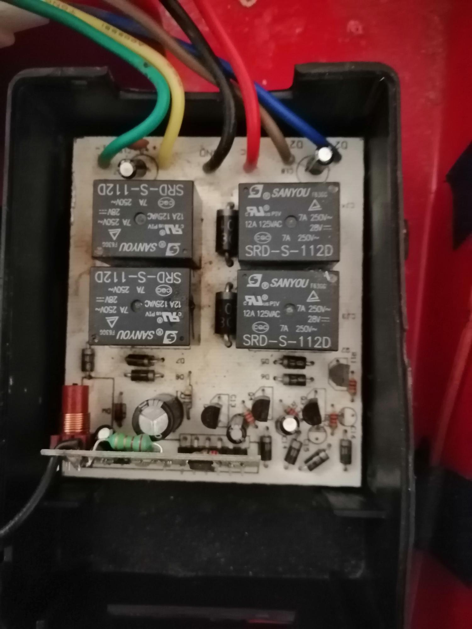

Здравствуйте! У меня тоже проблема с предохранителем. Почему он может срабатывать? Обычно отрубается на горке, камнях(где нагрузка выше).
Помогите, пжлст, в общих чертах.
Юрий 48536
Цитата: Valera Shk от 01 Сен. 2019 в 20:41Здравствуйте! У меня тоже проблема с предохранителем. Почему он может срабатывать? Обычно отрубается на горке, камнях(где нагрузка выше).
Помогите, пжлст, в общих чертах.[/quoКитайцами сделан хитрый  термопредохранитель ...снимите его и установите плавкий  автомобильный на  ампераж вашего авто
Valera Shk
Цитата: Юрий 48536 от 01 Сен. 2019 в 20:52Китайцами сделан хитрый  термопредохранитель ...снимите его и установите плавкий  автомобильный на  ампераж вашего авто
Спасибо. Это сделаю, читал Ваш совет.  Интересна именно причина
KentDnepr
Цитата: Юрий 48536 от 31 Авг. 2019 в 21:16Поставь  плавкий  на 20 ампер и ты увидишь   как он сгорит ,,,значит ток превышает..я  уже на 10  машинках такой эксперемент  проделываю
Поставил плавкий 20А пока не сгорел.
Но правда запах проводки пошёл, но скорее всего акб когда ставил им провода прижал. Когда поправил провода вроде запах пропал

Дмитрий_ЕКБ
Цитата: Юрий 48536 от 02 Сен. 2019 в 08:05
Контакты на аумуляторе надо чистить ..и клеевым пистолетом приклеивать  их к корпусу   чтобы не болтались.
так только китайцы делают, надо ставить нормальные клеммы, которые фиксируются
Добавлено 02 Сен. 2019 в 09:31
Цитата: KentDnepr от 02 Сен. 2019 в 00:02Но правда запах проводки пошёл, но скорее всего акб когда ставил им провода прижал.
провода хреновые и могли под нагрузкой перегреться, если есть желание и руки, то надо поменять на качественные.

KentDnepr
Цитата: Юрий 48536 от 02 Сен. 2019 в 08:05Контакты на аумуляторе надо чистить ..и клеевым пистолетом приклеивать  их к корпусу   чтобы не болтались.
А так все провода норм лежат и контакты везде чистые. Акб вовремя зарядки достою из машинки и заряжаю автомобильной зарядкой и случайно когда вставлял его обратно придавил им провод идущий в блок управления.
Добавлено 02 Сен 2019 в 10:15
Цитата: Дмитрий_ЕКБ от 02 Сен. 2019 в 09:29провода хреновые и могли под нагрузкой перегреться, если есть желание и руки, то надо поменять на качественные.
Вечером ещё раз выеду проверю. Если запах снова будет то действительно займусь заменой  проводов.
Подскажите какого сечения лучше туда поставить провод?

KentDnepr
Катал ребёнка только, что обратно запах и очень горячий блок управления (
