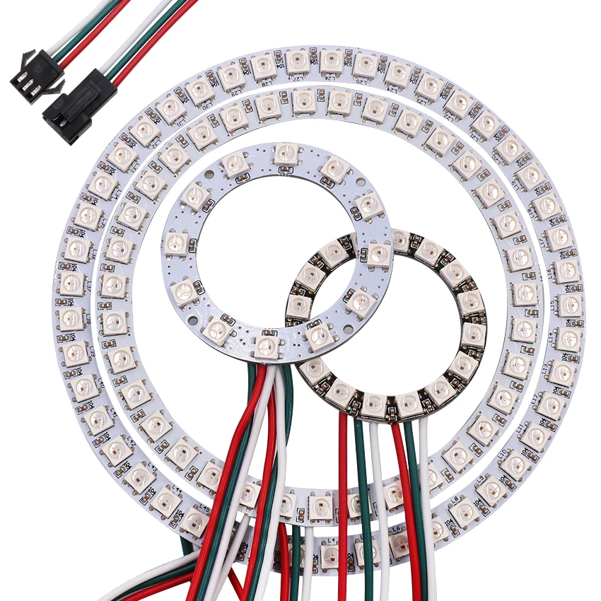

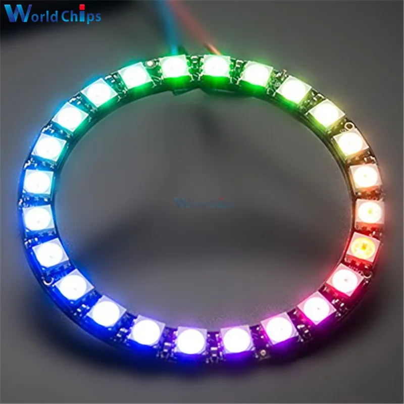

Цитата: Piramidon от 03 Апр. 2023 в 13:23так же хотелось бы подключить отдельные фары на отдельный аккумулятор,
покупаете круглые модули на 12в и впиливаете в фары, выключатель выводится на панель. Модули бывают разного цвета, либо с управление по RGB
