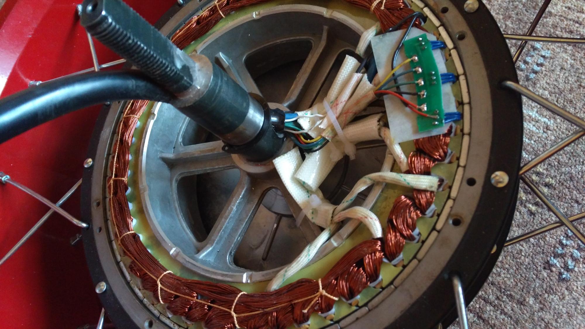

На моторе 5кВт есть 2 разъема холлов, у меня контроллер Mark II. Я могу подключать любой из разъемов? Распиновка на разъеме аналогична контроллерам Mark II и моторам Миникрошка, или надо подбирать?
_claw
там 2 типа холов, цифра и аналог. по идее вам нужна цифра, это разъем со стандартной цветовой распиновкой. те красный, черный, синий, зеленый и желтый.
с другим цветом там кажется аналог. в любом случае смотрите где 6 проводков. 6ой это KTY83 термодатчик.
по распиновке на Марк2 не в курсе. это вам надо у [user]e4bike.ru[/user] спросить

что означают цифры 20*3.5 и 22*3?
Вроде разобрался, жилы*витки :) только не понятно 3,5 витка это как, мотали, мотали и на середине бросили?
пол витка это значит, что пол витка намотано, те не 360 гр, а 180.
вы удивитесь, когда узнаете что многие считают пол витка за полный, а для точных расчетов важны корректные данные. в нашем магазине мы предпочитаем использовать т олько достоверные данные
