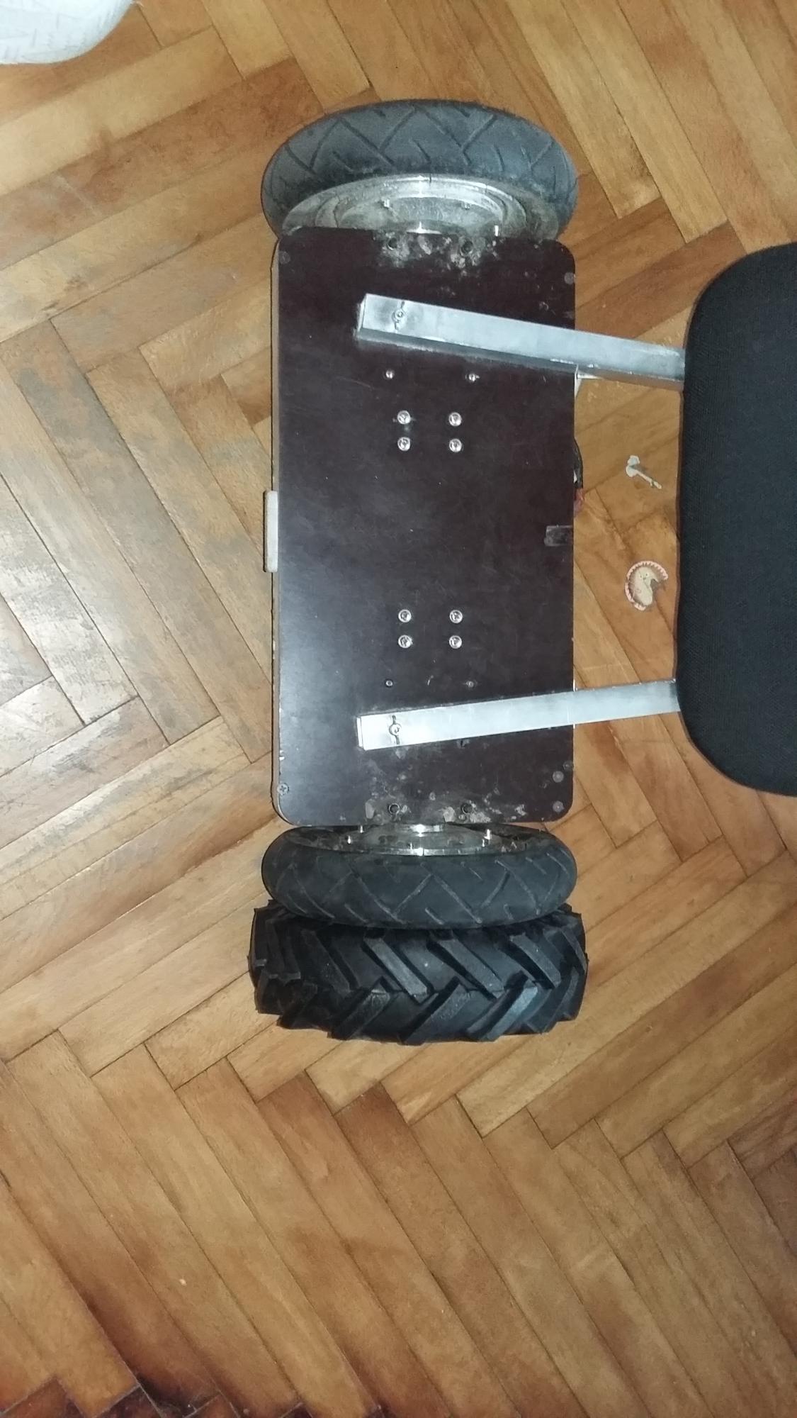

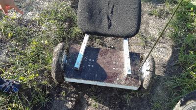

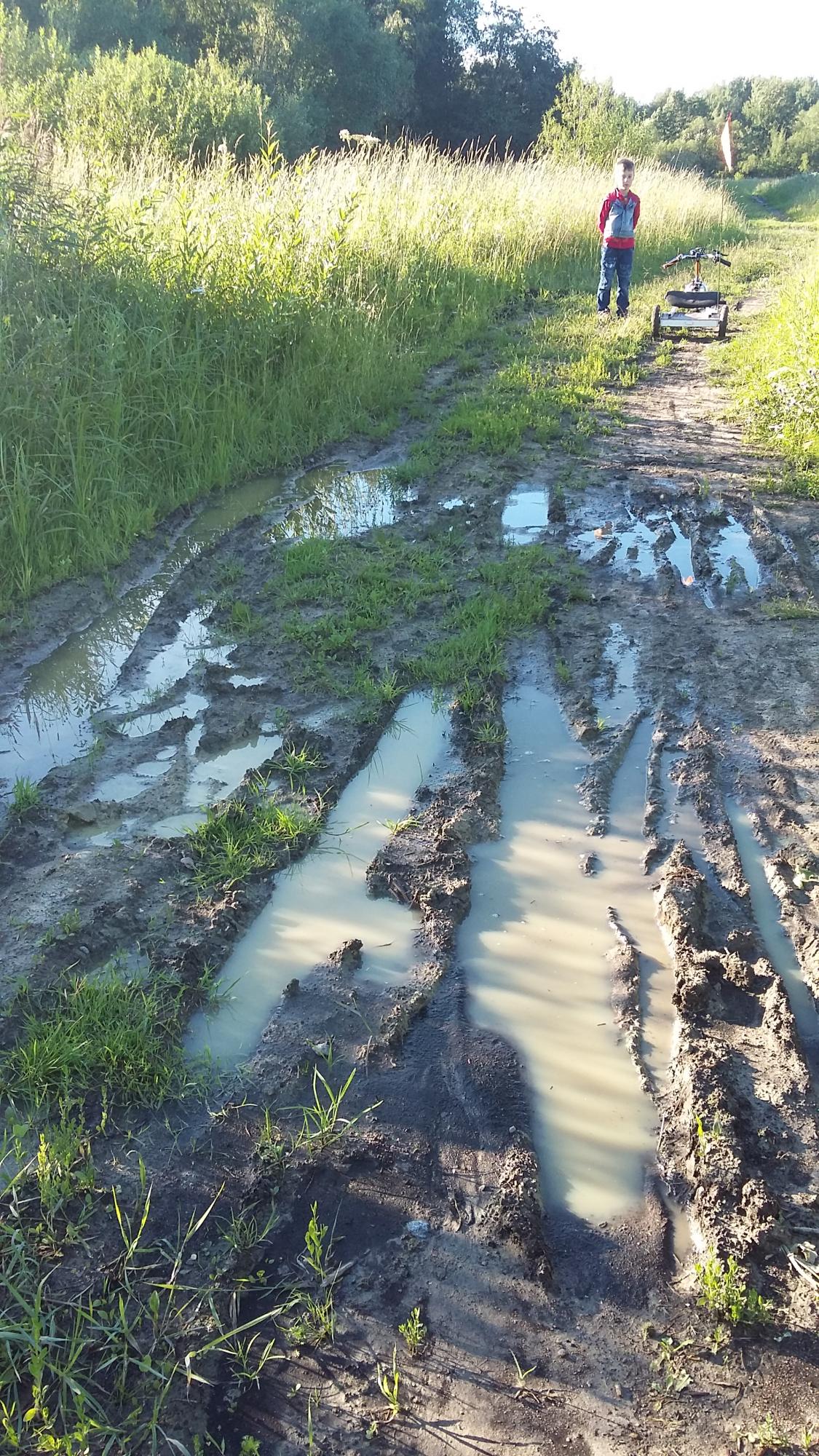

По поводу проходимости трайка по грязи - она выше чем у велика с  26"зубастыми покрышками.  Сегодня на полевой дороге попалась лужа,  сын ничтоже сумняшеся медленно стал ее форсировать, я в ней на велике застрял, а сын  не знал что можно застрять и проехал :)  Лужу сфоткал, далее был километр примерно такой дороги с раскисшими лужами и сбоку трава и "болото" сантиметров 10-15 глубиной.
Грязные были как черти :)..
На велике погружается переднее колесо сантиметров на 20 и все, заднее колесо только закапывыается. Колеса  велика достаточно широкие, сантиметров 6-7 шириной.
Спасает достаточно жесткая характеристика гироскутерного колеса - на 5 км ч при торможении грязью  обороты не падают,  не приходится поддавать газу, момента хватает, и колесо не выбрасывает из-под себя много грязи, погружаясь все больше.. Колесо погружается сантиметров на 10 иногда,  казалось на раму сядет, клиренс около 12см..

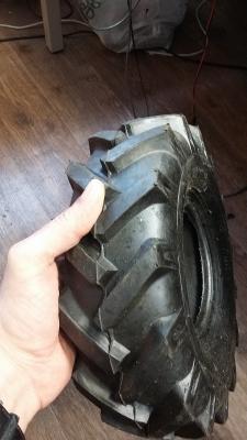

На зиму у меня заготовлены покрышки вот такие, поставлю просто параллельно текущим колесам, (с торца диска есть 6 болтов),  на переднее колесо будет лыжа :)
опорная площадь утроится, есть надежда что по укатанному снегу проедет.

С этими колесами надеюсь на глубокий (12мм) протектор.
Посмотрим зимой. Покрышки с камерами покупал зимой по 620р, кажется ..

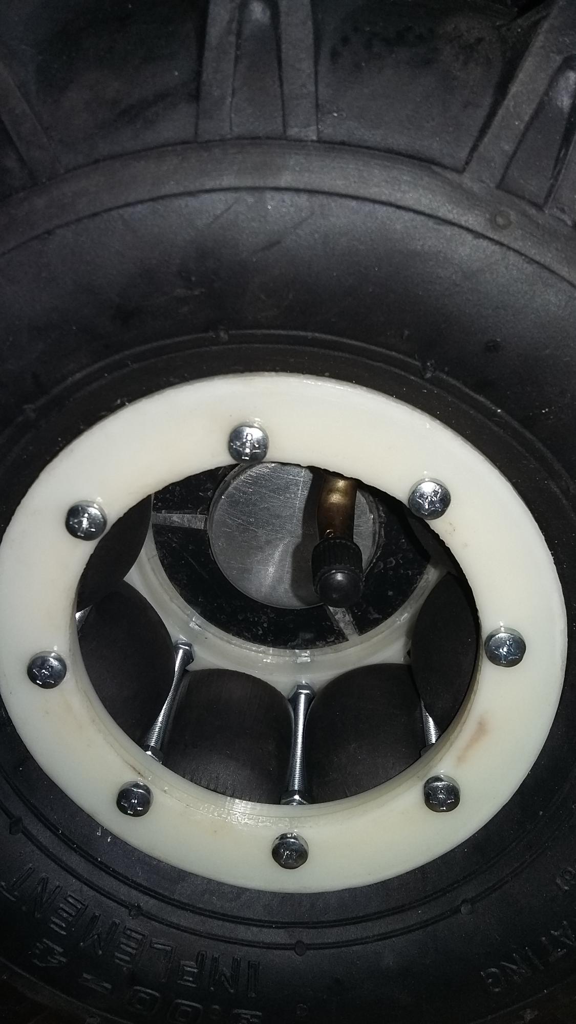

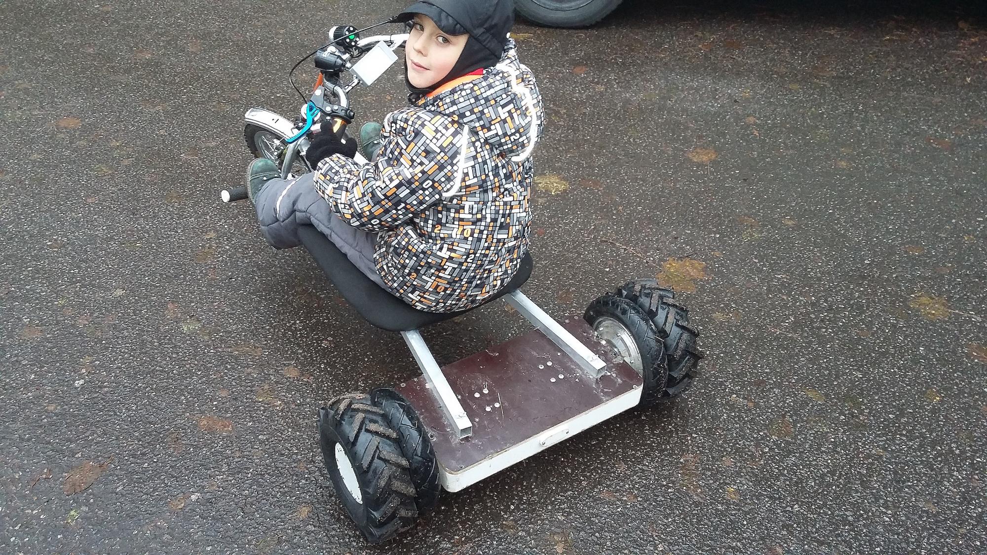

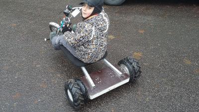

Выпал первый снег, но уже растаял.
Первая попытка установить "зимнюю резину" :
Внутри немного некрасиво, камера будет явно будет перетираться о винты..
Проехали так 1.5 км с одним колесом в экстремальном режиме- пробуксовки, тормоз в юз, бордюры, трава, - колесо отошло на 5мм, стало восьмеркой. Выкрутились 3 винта с одной стороны.

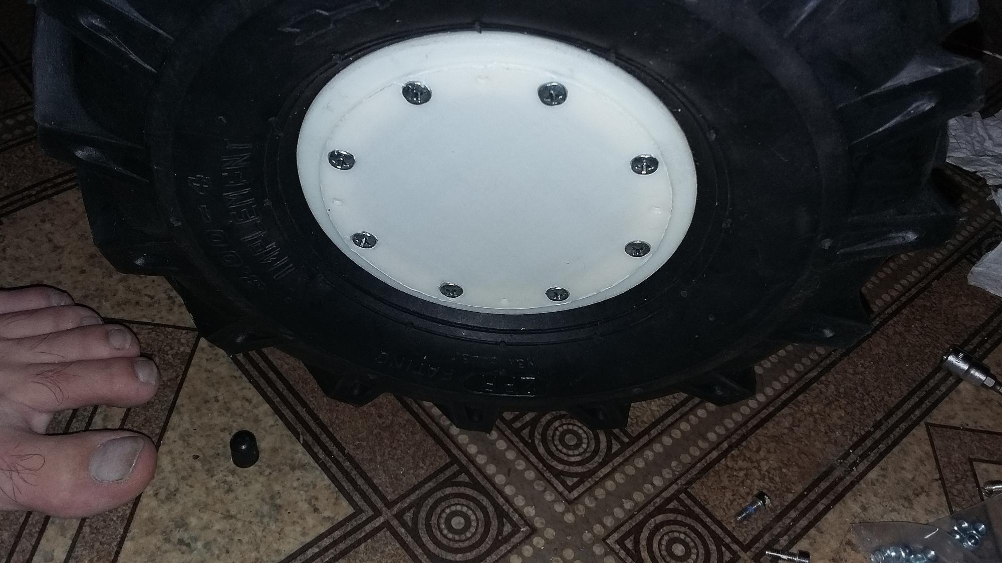

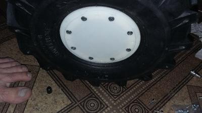

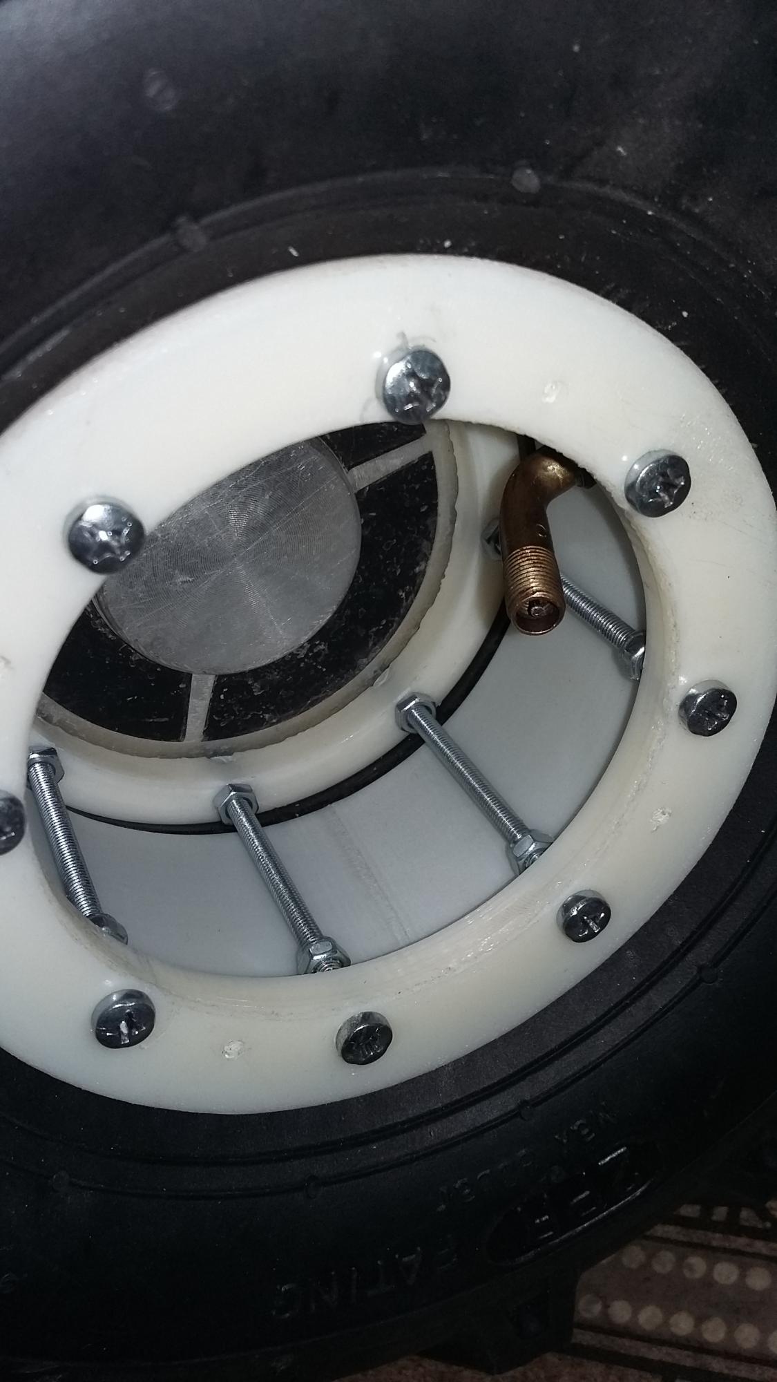

Итерация два, сделал внутрений цилиндр.
сделал крышки
4 километра экстрима- полет нормальный: (хорошо, было сухо)
Диски напечатаны на 3д принтере, винты M4.
