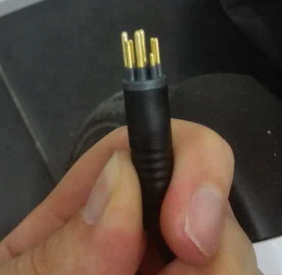

hi-up
Купил самокат у artwery. Спасибо ему большое за оперативную доставку.
Первая поезда закончилась неудачно - загорелась красная буква "М" на дисплее. Ехал на ноге...
Артём подсказал, что нужно переткнуть штекер. Всё так и сделал, после чего проехал 15 км и всё было ок.
Сегодня с утра включил - опять красная "М".
Симптомы такие:
  • Когда нажимаю газ, мотор-колесо ненормально гудит и через несколько 2-3 секунды отключается;
  • Иногда при нажатии газа вообще не начинает крутиться, но щёлкает. Такое ощущение, что не идёт на него ток.
Контакты чистые, сильно до конца вставлены.
Кто-нибудь с таким сталкивался?
hi-up
Целый день мучал Артёма, не могли понять в чем дело. Артем, спасибо что не бросил в беде!
Выяснилось, что провалился один контакт в штекере на мотор колесе.
Вытащил плоскогубцами. Теперь думаю чем бы лучше его зафиксировать, потому что на кочках отлетает всё-равно.
nicomunet123
[user]hi-up[/user], эти штекеры (и провода) вообще какая-то беда. Постоянно изламываются...
