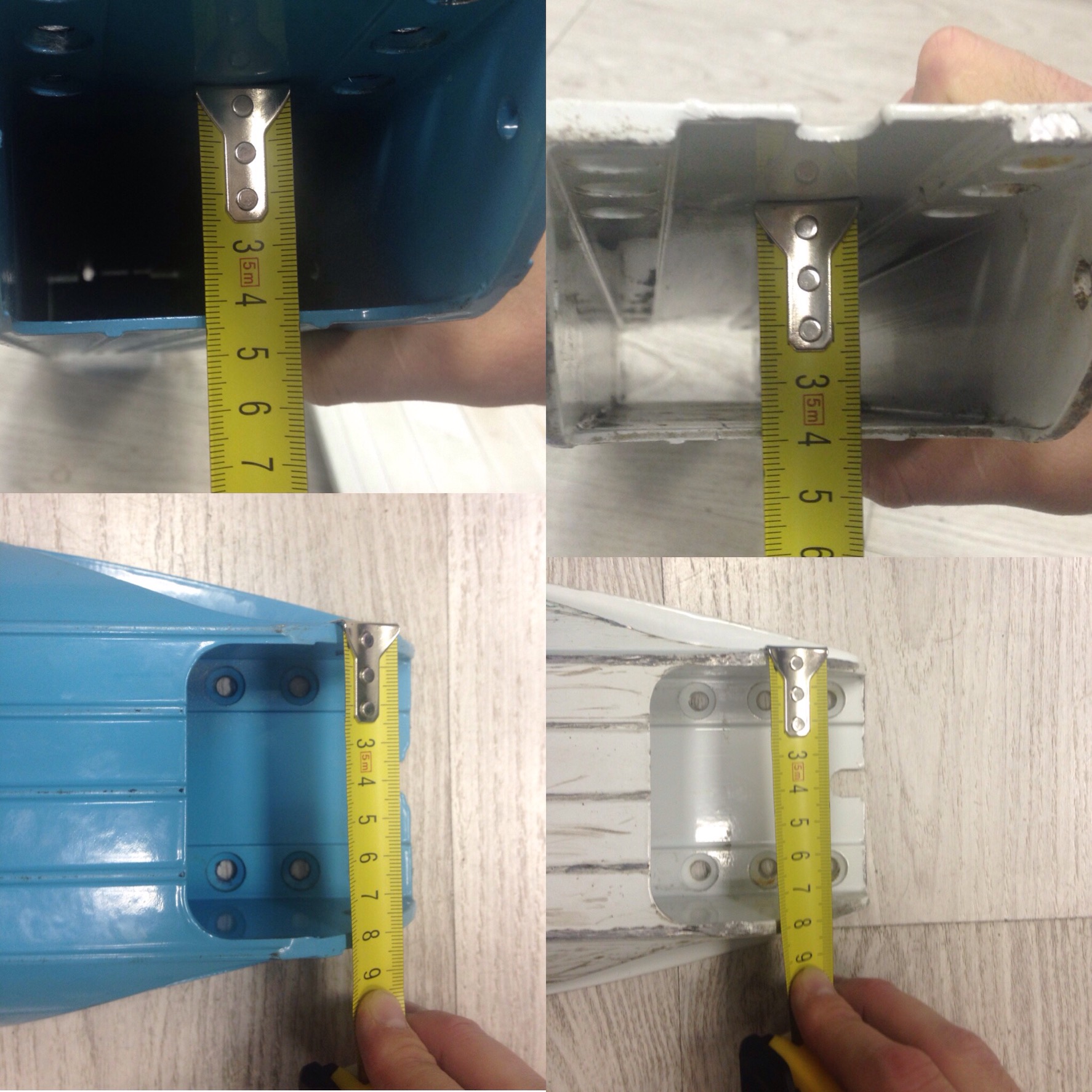

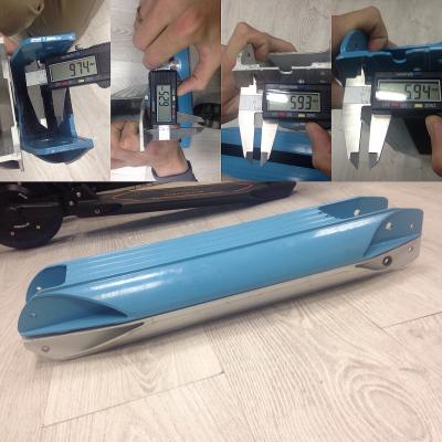

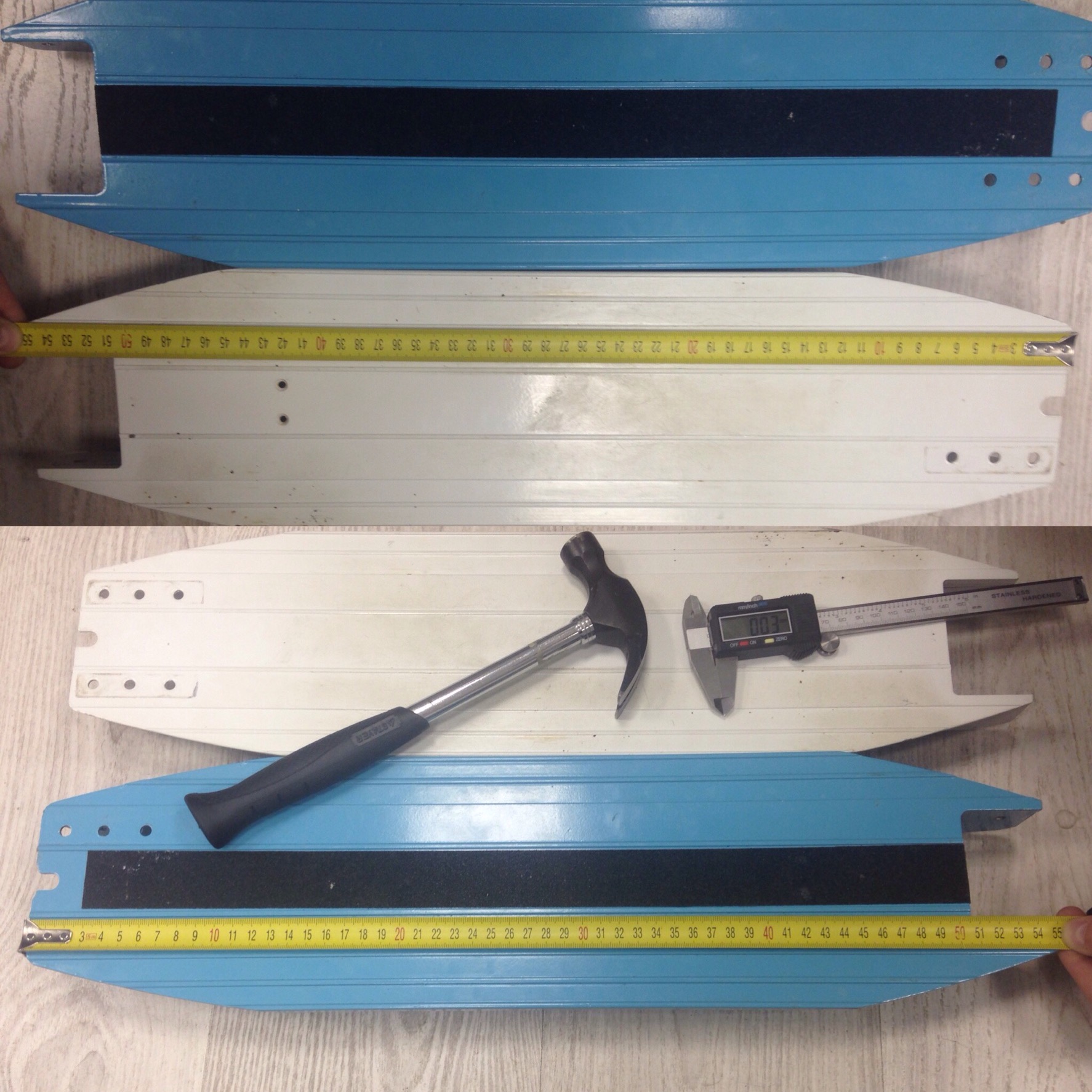

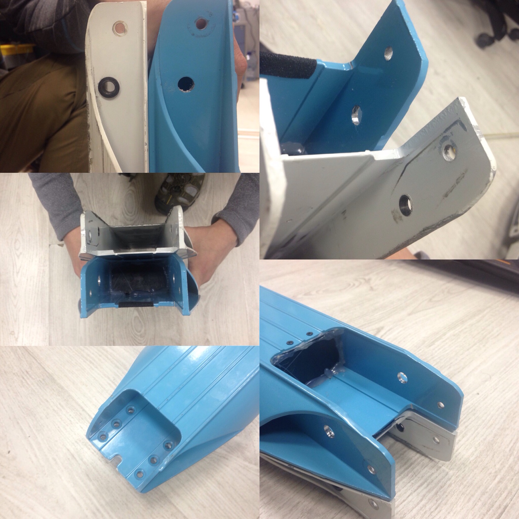

artwery
И так дорогие друзья, я ошибался, по основным показателям деки они одинаковы. Высота батарейного отсека у Kugoo s1 выше около 5мм!
Цитата: gde700 от 28 Авг. 2016 в 18:25
Надо снять размеры с деки куго. [user]EcoDrift[/user], вроде может поспособствовать.
ЗЫ.... Артёма тоже знаю и полностью ему доверяю. :)
artwery
#137
Фотки, штангенциркуль тоже китайский так что извините  :facepalm:
На последней фотке, не все размеры отверстий, но скажем так у куго они сделаны с допусками....
Ах да самое важное замечание, это рама еще первой серии куго! то есть майская, а рама етвов 2015 апреля.
Теперь конечно немного про то что изменилось, сменили фабрику которая изготавливает батареи, оказывается под 24v все еще штампуют на старом, на новом заводе 36v (как она себя поведет думаю скоро узнаем)... батарею будем дербанить когда приедет последняя партия (Что касаемо брака при изготовлении батарей, да они у них были, в основном связаны с плохой сваркой, всё устранимо). Майская партия была около 25 шт. немного, болячки в основном детские, такие же как и на етвовах (скрип подвески, люфты и т.д.) и в отличие от етвова гарантию решают куда более сговорчивее, возможно личное знакомство дает некоторые бонусы, ну да ладно.
Что еще изменили - пластик крыльев, теперь они более крепкие. Мотор колеса совместимы с етвовскими. Герметичность батарейного отсеку улучшили проставкой из резинки ка на контроллерах етвов. У товарища Let4ik был не смазан шток восьмигранной ноги, о чем он тут и написал. Разобрали остальные самокаты все ок - видимо китайцы забыли. Тут хейтерам куго расскажу последний случай и пока что единственный такого рода, когда у человека оторвалось переднее колесо после 1км (потому что отсутствовал сварочный шов, просто 4 контр точки), благо скорость была низкой... Хотя перед этим его прожимали вставали и т.д. Все новые самокаты етвов теперь приходится смазывать резьбовым фиксатором болты и проклеивать изолентой, которые крепят шарнир ручек складывания, иначе 150-250 км и люди уже приходят с битыми дисплеями. Хочу заметить это проблема новых ручек... приходят из крупных магазинов (плеер ру и т.д.) и от небольших контор.
Да передний аморт нужно будет подтягивать т.к. герметик не вечен, но извините на етвовах не лучше ситуация...  Дальше ситуация по поводу втулок которую описал тот же товарищ Let4ik, на новой партии самокатов мы будем устанавливать втулки US_007... т.к. они идеально подходят под данный агрегат. Цену увеличит, но незначительно...т.к. все равно мы производит разбор передней вилки... Задняя часть пока под вопросом покажет сезон..
Теперь ВНИМАНИЕ! Кататься в мокрую, дождливую, после дождика, по лужам и т.д. Теперь наказывается производителем очень просто, лешают гарантии на батарею... Испытано на прошлой недели, сразу развернули на 180 градусов. В связи с этим мы решил предлагать герметизацию батареи и батарейного отсека... Деки есть и от етвов (б.у.) и  от куго (новая) цены я пока не просчитывал, не помню за сколько закупал.

nicomunet123
[user]artwery[/user], получается, что деки разные. Но при этом дырки для крепежа одинаковые?
А так, смысла менять особого нет, так как 4 мм погоды не играют. (в моем случае)
